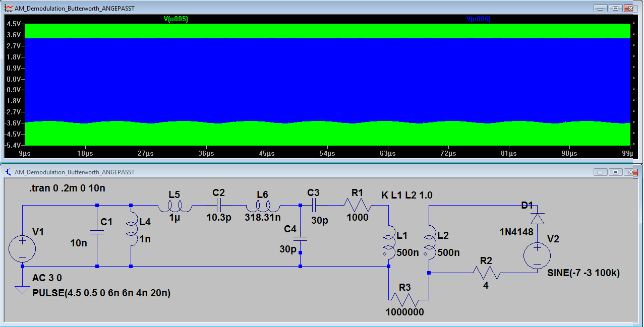

habe ein kleines Problem mit meiner Filterschaltung und wollte euch
einmal um Rat bitten.
Vorab ein paar Worte zu meinem Schaltungsaufbau:
Es soll ein Reihenschwingkreis aus einer Spule und einem variablen
Kondensator, die Induktiv über die Spule mit meinem Schaltkreis
gekoppelt sind,mit einer möglichst sauberen Sinusspannung versorgt
werden.
Dazu verwende ich einen 50Mhz Oszillator von AEL CRYSTALS. Um aus dem
Rechteck einen Sinus zu generieren habe ich einen Buttenworth-Filter
aufgebau. Soweit sieht das ganze auch schon mal ganz gut aus(siehe
Simulation Frequenzgang).
Simuliere ich das ganze nun im Zeitbereich sollte sich eigentlich meine
var. Kapazität, die mit 100Khz schwingt, im positiven sowie im negativen
auf meine Trägerfrequenz aufmodulieren(es handelt sich dabei um eine
AM-Modulation). Allerdings sieht man das aufmodulierte Signal nur im
negativen Bereich. Ich gehe mal davon aus, dass das am Filter liegt, bin
in der Filtertechnik leider ein absoluter Neuling...
Meine Frage:
-Lässt sich das irgendwie umgehen?
-Gibt es unter Umständen eine besser geeignete Schaltung für meine
Bedürfnisse?
Mfg
Timo
Zeitbereich: Ausgang Butterworth +-12V(Grün)
             Die Spannung am Widerstand hat +-3,2V(Blau)

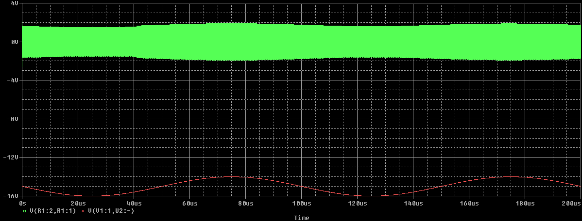

danke erstmal für die Antworten, sry hab mich vllt nicht ganz
verständlich ausgedrückt!
Die Spule und die Diode(inclusive Spannungsquelle) Stellt das Modell
eines kapazitiven Sensors da! Die Spannung an der Diode wird varriiert
und damit die Kapazität der Diode(Entspricht in der Realität einem sich
mit der Beschleunigung veränderenden Kondensator).
Das ganze ist dann Indukltiv über die Spule mit einer weiteren Spule
gekoppelt. Gibt man auf das Sysetm nun einen Sinus mit 50Mhz (unterhalb
der Resonazfrequenz des Schwingkreises(Sensors) kann man eine
AM-Modulation der Spannung am Wiederstand R1 beobachten. Kann auf dem
zweiten Bild erahnt werden, welligkeit im negativen Bereich.
Meine Frage war nun, warum ist diese Aufmodulierung nur im negativen
Bereich des Signals zu erkennen und nicht im positiven?!
Hoffe das ganze ist nun eine wenig verständlicher?! Hab noch mal ein
Bild der Simulation mit einer idealen Spannungsquelle von Pspice und
angehängt, vllt mach das den ganzen Sachverhalt ein wenig klarer!

Ich vermute, Du möchtest einen Flankenmodulator bauen, also das
Gegenstück zum Flankendemodulator:
http://www.elektroniktutor.de/signale/fm_demod.html
Dazu muß die Resonanz eines Schwingkreises etwas neben den 50MHz
abgestimmt werden. Dann bewirkt die Kapazitätsänderung eine
Amplitudenmodulation.
Zu V1, C1, L4
V1 speist unrealistisch ohne Innenwiderstand den Schwingkreis C1/L4. Der
Schwingkreis ist so ohne Effekt. Noch dazu ist 1nH ein völlig
unrealistischer Wert, das entspricht 2mm Leiterbahn.
D1
Eine vorgespannte 1N4148 hat eine Sperrkapazität von ca. 1pF, moduliert
ändert sich die Kapazität zwischen 0.9 und 1.1 pF. Beträgt die zu
messende Kapazität wirklich nur 1pF?
Natürlich kann man Kapazitäten transformieren, aber so geht der
Messeffekt Schritt für Schritt verloren. Es wird nur der hinterste
Schwingkreis beeinflusst, die anderen zwei bleiben unbeeindruckt.
L1, L2
Ist das ein sich drehendes Gebilde? Dann haben vermutlich mechanische
Einflüsse einen größeren Effekt als die Kapazität.
Die Induktivitäten sind alle als ideal angenommen inklusive dem
Koppelfaktor des Übertragers. Für ein brauchbares Simulationsergebnis
sollten zumindest die Spulenparameter besser der Realität entsprechen.
Aus einem realen Aufbau Deiner aktuellen Schaltung würde überhaupt kein
Signal rauskommen.

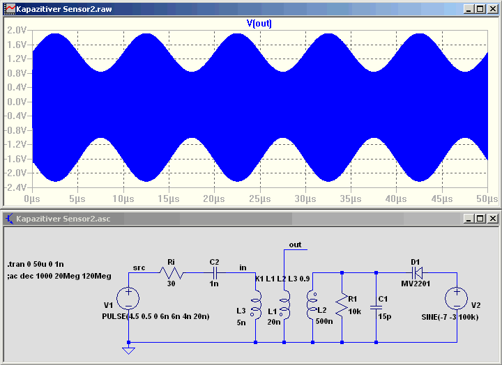

> Die Resonanzfrequenz meines Sensors liegt in etwa zwischen
> 51-54Mhz! Mit meinen 50Mhz bin ich ein wenig darunter!
Hat der Sensor selber eine Eigenresonanz oder bildet er zusammen mit den
500nH den Schwingkreis?
Idealerweise würde man damit einen Oszillator bauen und dann per
Frequenzzähler auswerten.
Trotzdem hab ich mal einen Gegenvorschlag angehängt.
