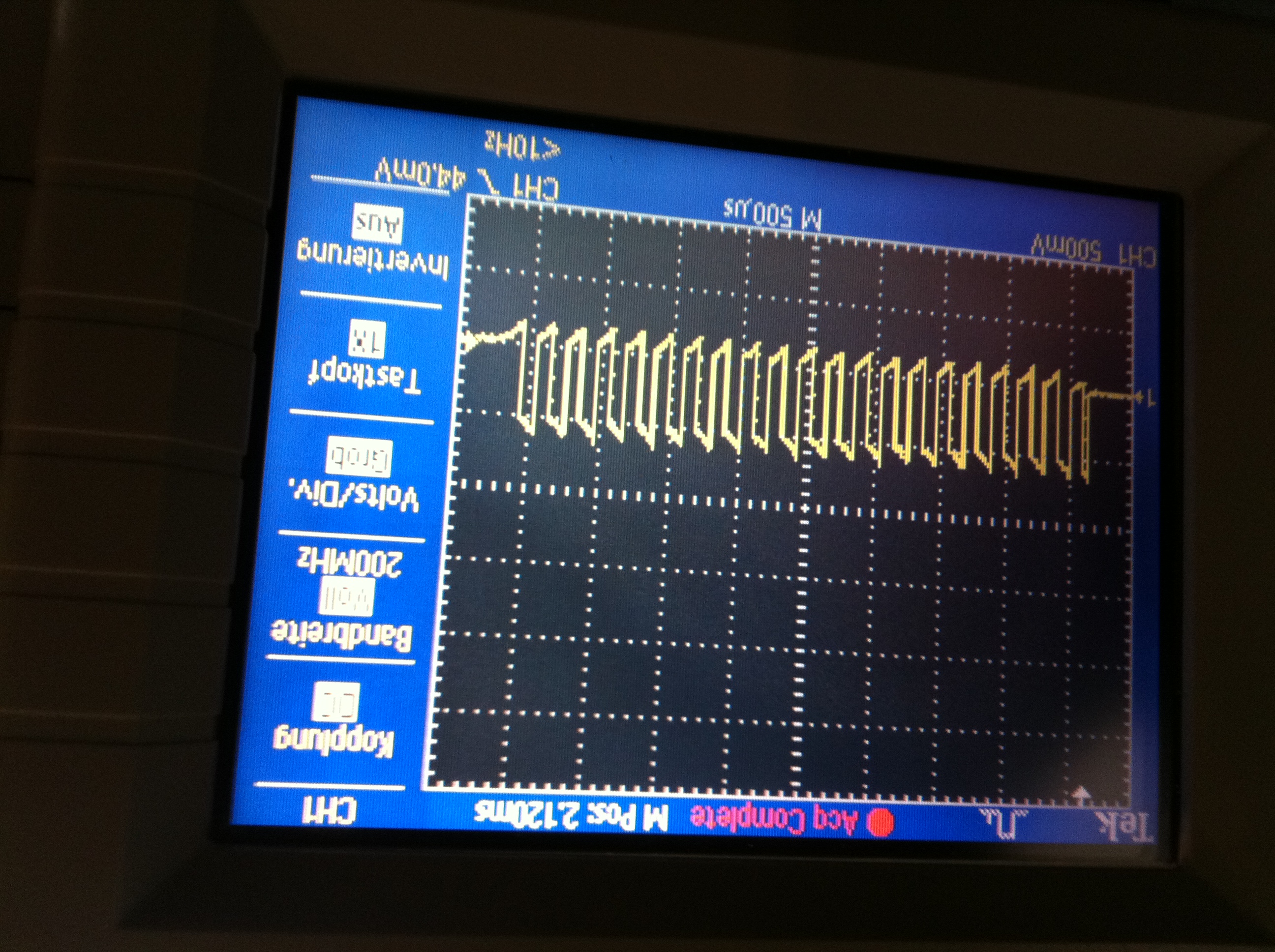

Hey Leute,
habe ein kleines Problem, mit der IRSND Libaray Siehe:
http://www.mikrocontroller.net/articles/IRMP
Hab die Libaray in mein Eclipse Projekt eigefügt und wollte die
Testdatei verwenden, nun wollte ich am Pin PB3 messen und bekomme nur
ein (symmetrisches) PWM  Signal heraus!
Habe schon versucht den Code bzw. die Adresse mal zu ändern hat nichts
gebracht.. )-:
Hier die Main:

Vielleicht kennt jemand das Problem bzw meinen Fehler!
Moderator Persönliche Seite
Ja, IRSND erzeugt nur symmetrische PWM-Signale. Es gab bisher auch
keinen Anlass, dies zu ändern - auch wenn bestimmte IR-Protokolle
eigentlich etwas anderes vorsehen.
Wo ist Dein Problem?
Gruß,
Frank
OP
hmm, glaube dann verstehe ich was falsch.... wollt mein Signal von
meiner Apple Fernbedienung nachbilden, welches auf dem Oszi ja nicht
symmetrisch ist? bzw. was bringt mir denn IRSND wenn jede Adresse und
Befehl gleich aussieht )-:
Bekomme ja nur ein Signal mit -> 01010101010101010, egal welchen Hex
wert ich in die main schreibe... aber nicht z.B. 1000111011111
TZU

Zu Deinem Oszi-Bild:
Welche Zeit entspricht einem Kästchen? 500µsec? Dann sind das ca.
4500µs, was ich da sehe. Das entspricht ca. dem 8fachen eines einzelnen
NEC-Pulses.
Offenbar siehst Du da nur ein einzelnes Bit auf dem Scope und nicht den
ganzen Frame. Wähle mal eine andere Zeitbasis auf Deinem Scopy. Zudem
scheint Dein Prozessor nur mit einem Achtel von F_CPU zu laufen...

OP
Hi, schonmal vielen dank für deine mühe, also ich benutze für den
Versuchsaufbau keinen Quarz nur den internen RC-Oszilator vom mega8,
Muss ein externen Quarz verwendet werden? Du hast recht habe übersehn
das der mega8 mit 1Mhz getaktet ist...
Habe leider das Oszi nicht mehr da muss mir es nochmal ausleihen und
dann noch mal schauen
Aber schonmal vielen dank bis hierher (-:
