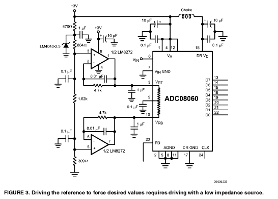

Seltsame Gegenkopplung am OPV
Gast #2760747
He,
aus dem Datenblatt des ADC08060 von TI:
Zwei Operationsverstärker speisen die Referenzeingänge des Wandlers. Der
verbaute OPV-Typ ist gut für kapazitive Last geeignet und bleibt stabil,
denn die Referenzeingänge sind laut Datenblatt kapazitiver Natur.
Prinzipiell ist das ein Spannungsfolger -- nur was macht der Kondensator
in der Gegenkopplung?
Für einen idealen OPV würde ich einfach ansetzen: Es fließt kein Strom
in den invertierenden OPV-Eingang. Also fließt nach einer irgendwie
gearteten Stromteilung auf R und C auch kein Strom durch R. Es fällt
also keine Spannung drüber ab, sodass die Gegenkopplung einfach
kurzgeschlossen ist.
Ist sie im Kleinsignal ja ohnehin schon durch den Kondensator.
Wo ist der Denkfehler? Ja hamse denn wirklich die 2µA Biasstrom dafür
benutzt?
Vielen Dank und Grüße,
S.
#2760851
Kompensiert die durch die kapazitive Last verursachte "Phase Lag" durch
eine "Phase Lead" und stabilisiert dadurch die Gegenkopplung. Stichwort
"Phase Margin"...
Gast #2760880
Aber wohin kompensiert der denn?
Ich kenne ja den aktiven Tiefpass, aber da arbeitet die Rückkopplung
aufs Eingangssignal und bildet mit der Impedanz des Eingangssignales
einen komplexen Teiler.
In der Schaltung aus dem Datenblatt aber (idealer OPV angenommen) ist er
doch theoretisch wirkungslos! Das beschrieb ich ja eingangs -- kein
Strom durch den Widerstand (da kein Strom in den OPV-Eingang), also kein
Spannungsabfall -- die Parallelschaltung aus R und C könnte ich durch
Draht ersetzen.
Die dynamischen Eingangskapazitäten sind im Datenblatt nicht angegeben,
also kann ich die auch schlecht analytisch behandeln...
#2760892
Na, auf die Streukapazität vom "-" Eingang des OPamp nach Masse.
Was hast du denn in der Schaltung? Den idealen oder realen OPamp??
Bei der doppelten Eingangsstufe des LM8272 (input rail to rail !) kann
da einiges ein Streukapazität zustande kommen.
