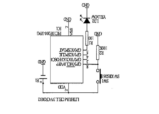

Ich begrüsse alle in diesem tollen Forum recht herzlich.
Ich bin kein grosser Schreiber deswegen werde ich mich kurz fassen, da
ich ein blutiger Anfänger bin Wolde ich mal klein an fangen und habe mir
Vorgenomen ein Bausatz den ich gekauft habe der ein PIC10F200 erhellt
nach zu bauen.
Es Handelt sich da um das (Electronic Tealight Candle von Velleman-kit )
Mein Problem ist es die LED mit dem I/O Ausgang am Pin 5 Flackern zu
lasen das es wie eine Kerzen flamme rüber kommt brauche ich ein Programm
und da komme ich nicht wieder …
Kann ich das mit einem schnellen ein und aus schalten mit den Program
Code:
LATB = 1;
Delay10KTCYx(100);
LATB = 0;
Delay10KTCYx(100);
Realisieren wenn ich das genug oft widerhole und der Delay Wert von 100
verengere um den  schalt in puls erhöbe wie ein schneller Strobo umso
zum Erfolg zu kommen oder gibt es eine bessere möglichkeilt?
Die Schaldung ist auf 3V:

grundsätzlich bist Du schon mal auf dem richtigen Weg.
Informiere Dich mal über PWM (PulsWeitenModulation) allgemein und PWM +
lED.
Gibt's sicher auch mehr als genug hier im Forum.
G
Manni
PS: Bitte die Bilder nächstes mal richtig herum :)

Handelt es sich wirklich um ein pic10F200 ?
Dieser hat kein LAT Register und auch die pic18 Routinen funktionieren
nicht. Es gibt, bzw soll es Pic18 in 6Pin Gehäusen geben, diese fangen
aber ab 10F3xx an, darunter sind es meines wissens nur pic12.

#2762644
Der genannte PIC hat 6 PINs, wieso ist in der Bezeichnung dann der Pin 7
und 8? ;) 1 und 6 Fehlen, warum auch immer diese, da die nichtmal
gegenüber sind.
Abgesehen davon hat der PIC10F200 kein PWM-Modul (also PWM in Software)
und hat nur 384Byte an Flash-Platz, wo das Programm ist und evtl auch
eine PWM-Tabelle. Die 14 Byte RAM sind ja auch eher unbrauchbar.
Alternativ, solange du einen wirklichen 8pinner benutzen magst/kannst
(DIP [wohl zu groß], SOIC8 oder DFN), würde ich den PIC12F1822 oder
PIC12F1840 empfehlen. Der hat nicht nur genug Luft im Flash, sondern hat
auch ein PWM-Modul. Das heißt, einmal Konfigurieren und dann nur noch
Bytes aus der Tabelle/Array in das Register schreiben und das Modul
macht den Rest. Und das mit 10bit (PWM).
Dazu kommt, dass der PIC10F200 einen internen 4MHz-Generator hat, also
1MHz Befehlstakt und der PIC12F1822/1840 32MHz, also 8MHz Befehlstakt.
Somit kannst du ggf. sogar Zufallszahlen "berechnen" (evtl sogar durch
einen offenen AD-Eingang, den der PIC10F200 auch nicht hat), damit das
Flackern nicht so "absichtlich" aussieht, und deine PWM läuft nebenbei
einfach weiter..
