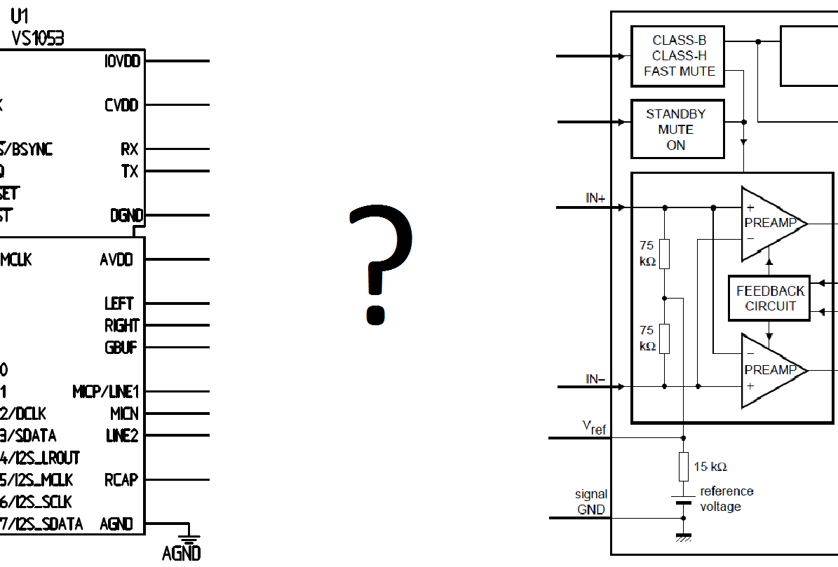

anbei das Paradigma des folgenden Beitrags bildlich veranschaulicht.
Es geht darum, einen VS1053 an zwei TDA1562 zu betreiben.
Unklarheit besteht bei den vielen AGND/SGND/GBUF etc. und dessen
optimale anordnung.
Ein versuchsweisen Aufbau bei dem AGND(VS1053) mit GND verbunden wurde
und
SGND/Vref(TDA1562) ebenfalls mit Masse(Vref über 10µF) verbunden wurde,
sowie IN- -> 100nF -> GND und IN+ -> 100nF -> Right/Left führten zu dem
ernüchternden Ergebnis dass man jeden einzelnen Huster des verwendeten
µC auf den Lautsprechern hören kann(trotz Verwendung der jeweiligen
Breakout-Boards für den VS1053 und den xMega welche ausgiebig mit
Kondensatoren ausgestattet sind).
Nun steht hier folgende These im Raum:
Der VS1053 bietet für den Betrieb von Kopfhörern den GBUF Anschluss an
welcher 1,25V hält. Diese 1,25V sind so überwältigend Stabil dass unter
Verwendung von Kopfhörern ein glasklarer Klang zu hören ist.
Nun wäre es doch denkbar den GBUF mit seinen glasklaren 1,25V über 10µF
mit Vref und über 100nF mit IN- des TDAs zu verbinden.
Kennt sich damit jemand besser aus als ich oder kann alternativen
nennen?
Gruß Denis
Gast #2767853
So, nachdem niemand sagen konnte ob es sinnvoll oder möglich ist habe
ich es umgesetzt mit dem Ergebnis dass es besser Funktioniert als
erwartet.
Wird kein ton abgespielt (Pause zwischen Liedern) hört man absolut gar
nichts. Kein Rauschen oder knacken. Nichtmal auf maximaler Lautstärke.
