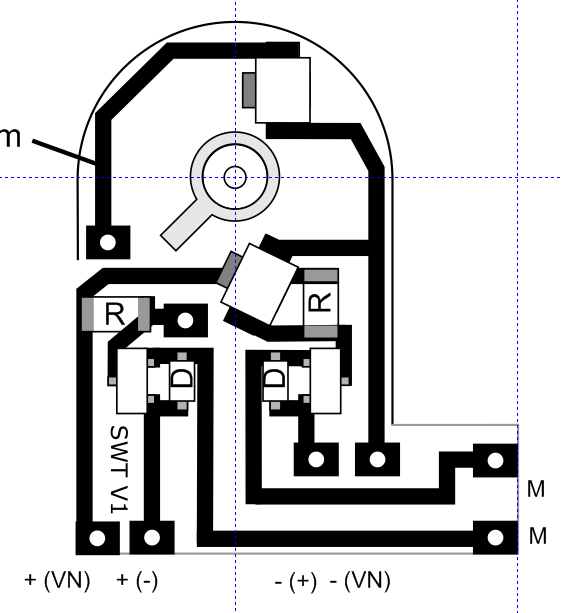

Hallo, ich habe auf Tipp eines Forenteilnehmers die folgende Schaltung aufgebaut. Leider funktioniert sie nicht. Der Motor dreht nur wenn Spannung in einer Richtung angelegt ist und stoppt nur, wenn beide Schalter gedrückt werden. Das kann natürlich ein Fehler im Aufbau sein, aber vielleicht habe ich auch bei der Dimensionierung etwas falsch gemacht. Ich verwende als Transitoren BC 818, Widerstände 1,1 kOhm und Dioden 1N4148 (alles SMD). Passt das so? Wo könnte ein Fehler liegen - was würdet ihr prüfen? Bin für alle Tipps dankbar! Gruß, Kai

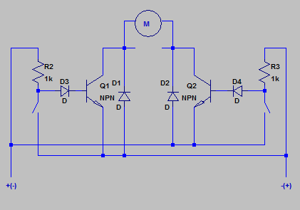

- was für ein Motor? - wie soll man ohne Motorangabe die Dimensionierung prüfen? - wohin gehen die Pfeile an den tastern - was soll das mit dem +/- an der Betr.spannung? - warum fragst Du nicht den, der die Schaltung empfohlen hat? - was soll denn überhauüpt passieren? - wieso muss man Dir das alles aus der Nase ziehen? - Was soll der ganze Schaltungsunsinn? - Haben die KITAs schon um 15.00 Schluss?
#2763117
Ah! Hab mich damals schon gefragt, was daraus geworden ist. Mal sehen, was die anderen dazu meinen; zugegeben: Die Schaltung war ungetestet. Wie hoch ist die Betriebsspannung, und wie machst Du das Umpolen an den mit +(-) bzw. -(+) bezeichneten Punkten? Dass der Motor nur in einer Richtung dreht, deutet bei einer solchen symmetrischen Schaltung eigentlich auf einen Aufbaufehler hin. Ich hätte damit gerechnet, dass es in keiner Richtung geht oder nie abschaltet...
#2763123
Ach ja, an dem oberen Widerstandsende muss immer die (positive) Versorgung liegen und an den Dreiecken immer minus, also es darf nur da umgepolt werden, wo +(-) bzw. -(+) steht, nicht die Versorgung der ganzen Schaltung umpolen!
@Bödefeld: Herzlichen Dank für den konstruktiven und freundlichen Stil! Ich bin sicher, Deine Beiträge sind Ansporn für alle anderen Ratsuchenden, hier aktiv mitzuwirken. Auf Teilnehmer wie Dich kann das Forum Stolz sein. @Daniel: Betriebsspannung ist 5V, für den Motor sind es ca. 3V (habe 3V - 8V getestet). Und die Versorgungsspannung wird nicht umgepolt. Die Umpolung des Motors soll später mit einer H-Brücke erfolgen - im Moment habe ich die aber noch gar nicht angeschlossen, sondern betätige die Schalter per Hand. Und auch noch einmal Dank für Deine Hilfe (hier ohne Ironie). @Alle: Die Schaltung soll eine Endlagenabschaltung für den angeschlossenen Motor darstellen. +(-) bedeutet dabei, dass die Motorspannung wechseln kann. Die Taster werden durch die zu drehende Achse betätigt und der Motor ist ein 4mm Micromotor (1,2 - 3,5 V, Strom ca. 50-80 mA). Und mich interessiert, warum der Motor nicht stoppt, wenn der passende Endschalter betätigt wird. Anliegend noch ein Bild zum Aufbau auf einer Platine. Gruß, Kai

> Und mich interessiert, warum der Motor nicht stoppt, wenn der passende >Endschalter betätigt wird. Weil das Platinenlayout wenig mit der Schaltung zu tun hat? Pinout der Transistoren ist schonmal falsch.
Kai L. schrieb: > Herzlichen Dank für den konstruktiven und freundlichen Stil! > Ich bin sicher, Deine Beiträge sind Ansporn für alle anderen > Ratsuchenden, hier aktiv mitzuwirken. Auf Teilnehmer wie Dich kann das > Forum Stolz sein. Zu Recht. Nach dieser Erkenntnis würde ich mir ein vernünftiges Layoutprogramm zulegen, dieses verhindert deinen Fehler, einen Transistor falsch herum einzuplanen, eventuell auch andere. Ein VDR oder zwei antiserielle Zenerdioden parallel zum Motor würden den Halbleitern evtl. auch gefallen.

Da es NPN-Transisttoren sind würde ich den Spannungsteiler jeweils andersherum aufbauen: End-Schalter an Plus, Widerstand jeweils an Minus. Sind beide TAster geschlossen dann kann der Motor drehen. Öffnet sich ein Taster dann bleibt der Motor stehen. Vielleicht noch einen Basiswiderstand spendieren.

Geht's denn jetzt? Du musst ja wahrscheinlich bloß einen der BC818 auf den Rücken legen - äh nee, die sind ja ganz falsch. Guck mal ins Datenblatt für die Pinbelegung... Wenn Du eh eine H-Brücke hast, hättest Du natürlich die Endschalter auf die Basen/Gates der unteren Brückentransistoren wirken lassen können, vorausgesetzt, Du musst nicht schnell schalten und kannst diese ausreichend hochohmig ansteuern. Das hätte die ganze Zusatzschaltung eingespart.

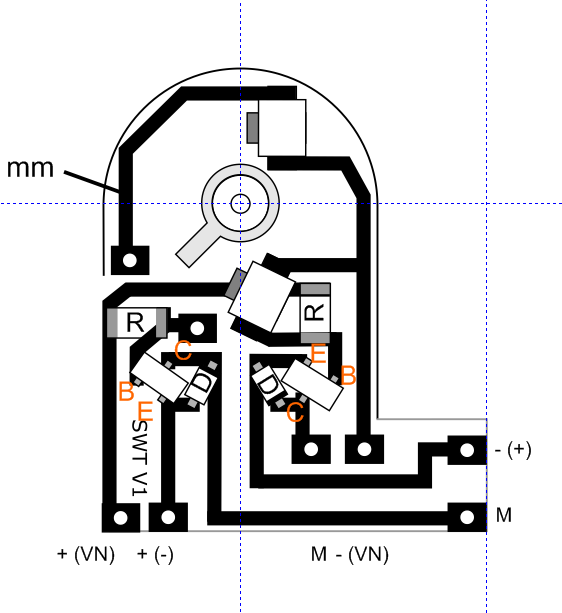

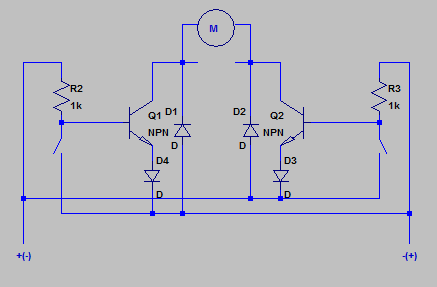

Ne, leider nicht. Ich habe das Ganze jetzt so umgebaut, wie im anliegenden Aufbau zu sehen. Aber es passiert gar nichts mehr. Vielleicht ist durch die Umlöterei oder Fehlschaltung einer der Transistoren (oder beide) hopps gegangen... Ich werde das Ganze morgen noch einmal mit frischen Bauteilen aufbauen, wenn mir bis dahin nicht jemand noch mehr Fehler in meinem Aufbau aufzeigt... Gruß, Kai

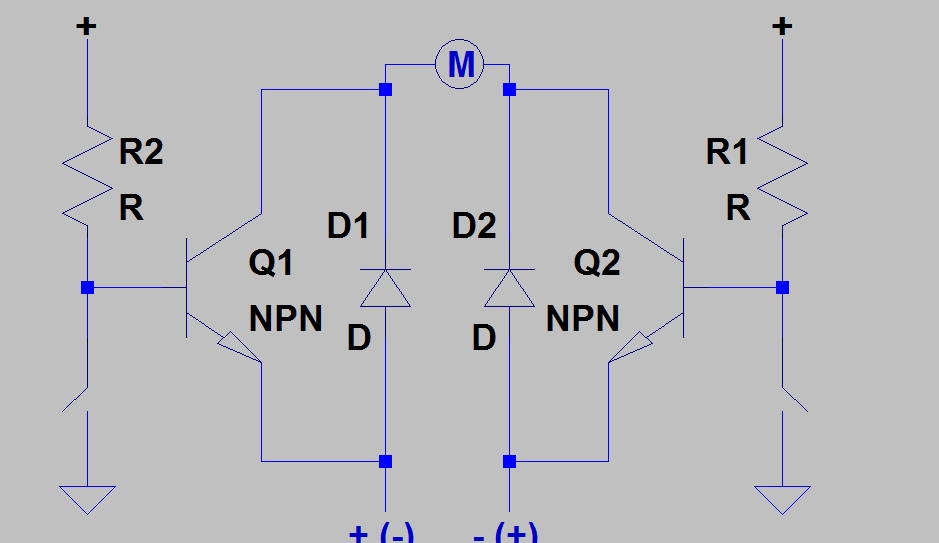

Mir ist noch was eingefallen; ich hoffe, dass ich damit das Prädikat "murkshochvier" bekomme... Die Variante "murks_4.png" zeigt eine Schaltung, die allein mit der Motorversorgung auskommt. So sparst Du zwei Drähte den Mast hoch zu legen. Außerdem wird der Ruhestrom gespart, weil die Pull-Up-Widerstände nur an Spannung liegen, wenn Spannung von der Umpolschaltung kommt. Wird wohl so ab 3V funktionieren, am Motor kommt wegen der Dioden und Transistoren immer etwas weniger an. Ab 5V ist man an der Grenze der zulässigen E-B-Sperrspannung der Transistoren. Wenn das ein Problem ist, bietet sich die Variante "murks_5.png" an (zusätzliche Basisdiode), die im Vergleich zu "murks_4.png" die Motorspannung nicht beeinflusst. "murks_6" macht dasselbe mit einer Emitterdiode, so dass auch die Motorspannung nochmal um die Vorwärtsspannung reduziert wird. Das kann sinnvoll sein, wenn Du auf dem Boot nur eine höhere Spannung hast.

Habe inzwischen einmal murks_4 diskret aufgebaut und es scheint problemlos zu funktionieren! Jetzt teste ich noch etwas und probliere es dann noch einmal mit der SMD-Variante! Dank an Daniel und Gruß, Kai PS: Auf etwas Hintergrundinfos, warum das alles Murks ist, warten wir noch...
