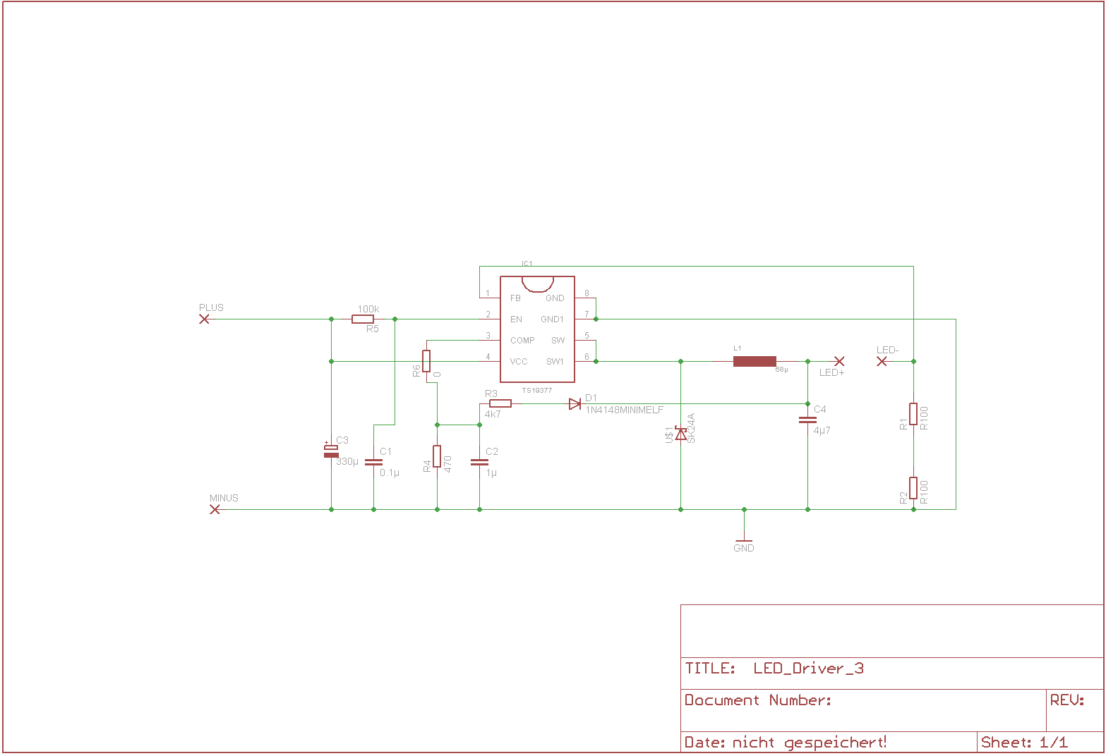

Hallo an Alle,
ich habe mich mal wieder an meine Power-LEDs gewagt. Es ist eine
Stern-Platine mit 4 Cree LEDs in Reihe.
Nun aber zu dem was mir wesentlich mehr sorgen macht, nämlich der
zugehörigen KSQ. Plan ist es die LEDs aus einem Lithium-Ionen Akku zu
versorgen der 5 in Reihe geschaltete Zellen besitzt. Spannungsrange ist
somit 21V bis runter ca. 13V wobei ich hier auf die letzten paar maH
verzichten könnte und bei 16V abschalten kann.
Als Treiber hebe ich den TS19377 von Reichelt gewählt, Datenblatt hängt
an die Scahltung und das Board ebenso.
Mein Hauptproblem liegt im Eingangsspannungsbereich, wenn ich mit den
Netzteil die Spannung durchfahre habe ich bei 21V sauberen stabilen
Betrieb, bei ca19V erhalte ich extremes schwingen aber bei ca 17V läuft
alles wieder sauber.
Hat jemand einen Tipp woran das liegen kann?
Kompensation, die Alchemie der Schaltregler?
Layout schlecht, ist mein erstes für Schaltregler?
Bin für alles Dankbar und Offen.
Jochen
kannst Du C4 runterlöten und iwie direkt zwischen LED und Schaltrgler
setzen?
C3 (den Eingangselko) probier mal auch runter zu nehmen und 270° gedreht
in die Nähe des Schaltreglers zu bringen. So sind die Rückströme, also
die sich bildenen Schleifen schon klein. So als erster Versuch...
