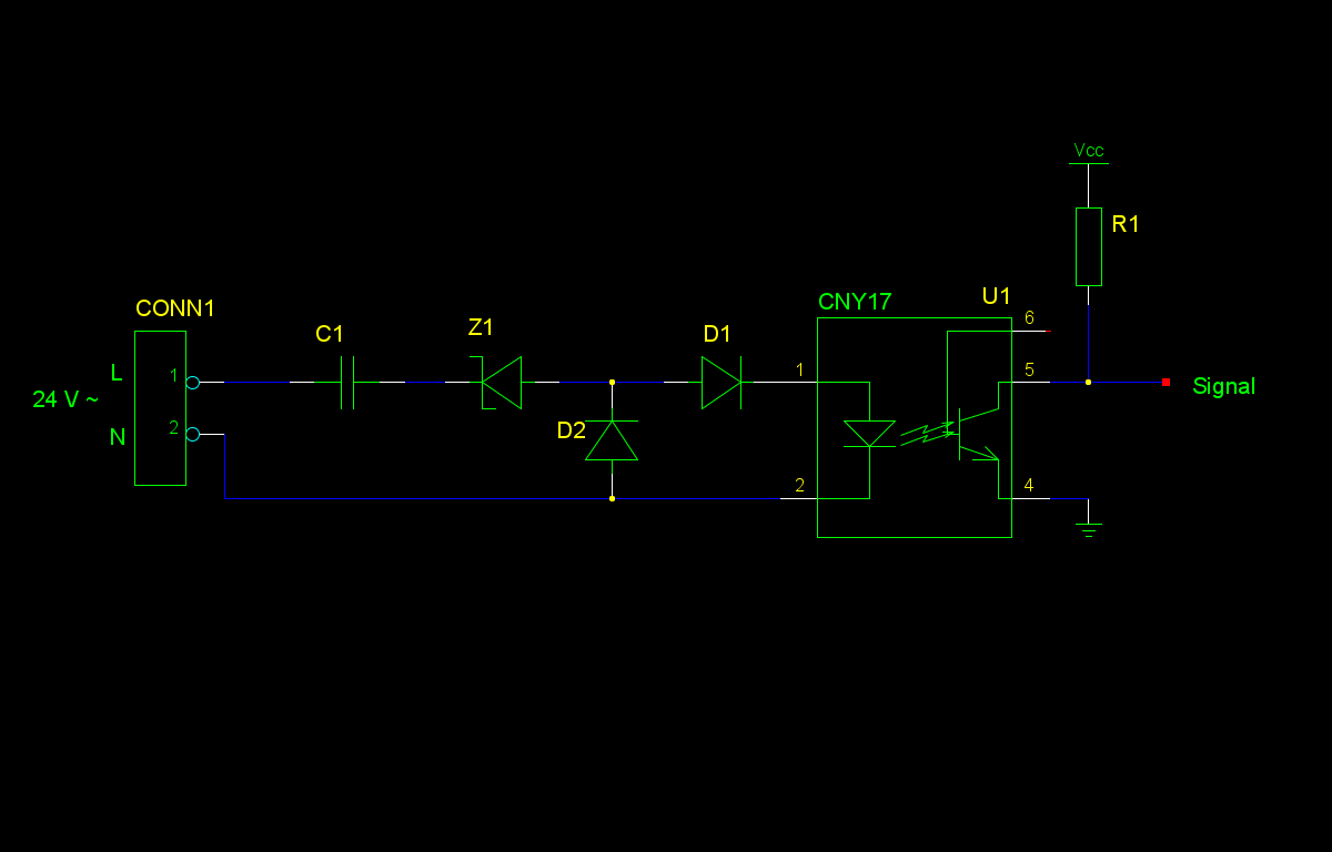

Hallo Experten,
eine vorhandene Installation mit 24V-Halogenleuchten an einem Trafo soll
mittels Phasenanschnittsteuerung dimmbar gemacht werden. Dazu benötige
ich eine Nulldurchgangserkennung und möchte diese mithilfe eines
Optokopplers galvanisch trennen.
Also habe ich mir hier und anderswo eine Reihe von Schaltungen
angeschaut und einige, soweit meine und Qucs' Fähigkeiten das zulassen,
simuliert und berechnet. Im Prinzip verwenden alle diese Schaltungen
einen Widerstand zur Strombegrenzung, was den Nachteil hat, dass dabei
eine Menge Leistung am Widerstand in Wärme "verbraten" wird und mir
daher widerstrebt.
Darum habe ich mir eine Schaltung ausgedacht, die aus nur vier Bauteilen
besteht und -- meiner bescheidenen Laienmeinung nach -- relativ
verlustarm sein sollte. Der Trick ist, dass dabei der kapazitive
Blindwiderstand eines Kondensators verwendet und die Phasenverschiebung
des Kondensators durch eine Z-Diode kompensiert wird.
Meine Simulation in Qucs mit 1N4148 für D1 und D2, einer 1N4747 für Z1
und 680 nF für C1 sieht sehr gut aus, mit der Zenerspannung lassen sich
die Steilheit der Flanke vor dem OK, und mit dem Kondensator der Strom
durch die Input-Diode des OK bestimmen.
Was sagen die Fachleute dazu? Kann ich das so machen, gibt es bessere
Alternativen oder bin ich völlig auf dem Holzweg? Vielen Dank für Eure
Zeit und Eure Einschätzungen.
Beste Grüsse,
Karl

von Werner (Gast)
> daher widerstrebt.
Der Widerstand heizt nur, wenn die LED im OK fast die ganze Zeit
leuchtet. Durch Pulsbetrieb läßt sich das vermeiden.

von Harald W. (wilhelms)
Der "Trick" ist weder besonders neu noch besonders sinnvoll,
denn leider kommt aus der Steckdose kein reiner Sinus, sondern
typischerweise sind hochfrequente Störungen überlagert. Das
verfälscht die Erkennung und gefährdet teilweise sogar die LED.
Wenn man einen entsprechend hochohmigen Vorwiderstand nimmt,
hält sich der Energieverlust in Grenzen; man muss ja die LED
nicht voll aussteuern.
Gruss
Harald
PS: Typischer Fall von Simulation bringt überhaupt nichts. :-(
von MaWin (Gast)
Unsinn.
ENTWEDER du hast dir hier die Schaltungen angesehen,
dann hättest du aber nicht nur Widerstände gefunden,
ODER du hast nicht richtig geguckt.
Zusammengefasst findest du Schaltungesvarianten hier:
http://www.dse-faq.elektronik-kompendium.de/dse-faq.htm#F.9.3
natürlich nicht nach einem phasenverschiebenden 24V Trafo.
Klappt natürlich so nicht richtig.
von Bendt (Gast)
wie soll das überhaupt gehen?
von Helmut L. (helmi1)
> daher widerstrebt.
Ein Optokoppler ist auch schon mit 1mA zufrieden. Man muss da nicht die
maximal 20mA durchjagen.
Ein Kondensator als Vorwiderstand erzeugt dir auch eine
Phasenverschiebung.
Und beim ersten einschalten der Spannung bekommt deine Koppler-LED einen
gewaltigen Strom ab weil der Kondensator noch leer ist.

Die Phasenseite des Kondensators wird von der fallenden Flanke der Phase
negativ aufgeladen, die OK-Seite über D2 und Z1 dadurch positiv. Auf der
steigenden Flanke der Phase wird die Phasenseite des Kondensators wieder
positiv aufgeladen und "schiebt" so die positive Ladung auf der OK-Seite
über Z1 und D1 in die Input-LED des Optokopplers. Soweit die Überlegung.
> Phasenverschiebung.
Ja, das hatte ich ja bereits erwähnt. Zumindest in der Simulation macht
eine passend dimensionierte Z-Diode einerseits eine schön steile Flanke
und wirkt durch ihre Verzögerung -- der Durchbruch erfolgt ja erst bei
entsprechender Potentialdifferenz -- der Phasenverschiebung entgegen.
Wir reden über eine Ladung von maximal 24V * 680nF = 0,016mC. Wenn die
in 10us fliessen, sind das 1,6A. Laut Datenblatt verkraftet die
Input-Diode des CNY17 für 10us aber sogar bis zu 2,5A.

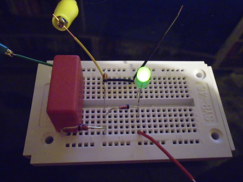

So, steckbrettlt is', erste Ergebnisse machen Mut. Als Z-Diode hab' ich
jetzt eine mit 22V benutzt. Die LED flackert gut wahrnehmbar, mit meinem
Multimeter (Benning MM-10) wird die richtige Frequenz (50Hz) erkannt,
und die Spannungen stimmen auch. Im Spielzeug-"Oszilloskop" (Jyetech DSO
062, wirklich nur ein lustiges Spielzeug) sieht's auch gut aus, aber das
heisst natürlich noch so ziemlich gar nichts.
Wenn die Gattin morgen das verd..mte Kabel für die Digicam herausrückt,
klemm' ich mal das "richtige" Oszilloskop (ist auch nix Dolles, nur ein
billiges OWON MSO 5022, aber fuffzich Hertze sollte es wohl gerade noch
halbwegs können) 'dran und liefere Bilder und Messdaten.

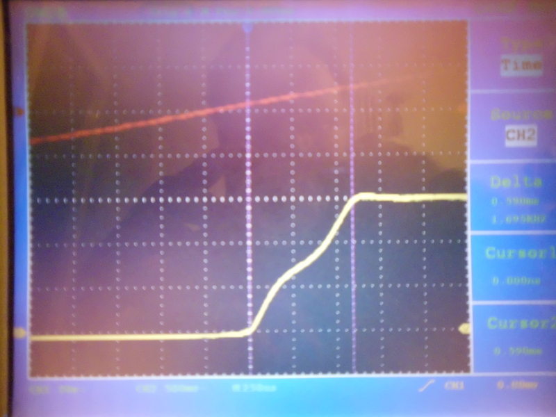

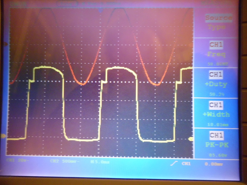

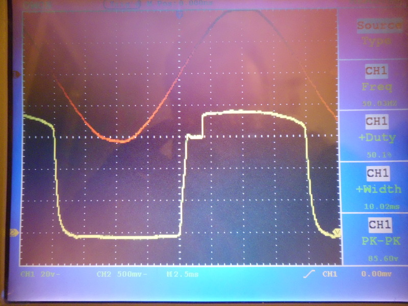

erfreulicherweise funktioniert meine Idee tatsächlich. Ich habe jetzt
diverse Versuche mit verschiedenen Kondensatoren mit 10, 100, 220, 470
und 680 nF Kapazität und diversen Z-Dioden 12, 18, 20, 22 und 24V
gemacht. Das Oszilloskop zeigt ein etwas anderes Ergebnis als die
Simulation, nämlich einerseits ein deutliches "Knie" beim Anstieg der
Spannung, andererseits, dass der Anstieg der Spannung immer erst nach
dem Nulldurchgang beginnt und dann innerhalb von 0,6ms auf ca. 1,5V
hochschnellt.
Ich habe mal drei Oszilloskop-Bilder und zwei vom Aufbau beigefügt.
Kanal 1 (rot) stellt die Ausgansspannung vom Netzteil, Kanal 2 (gelb)
die Spannung über die grüne LED dar.
Die Bilder sind verkleinert. Sofern ein Interesse besteht, kann ich die
Originale (4320x3240, ca. 5MB pro Stück) nebst einem kleinen Video
(11MB) vom Flackern der LED zusammenpacken und alles über irgendeinen
Filehorst zugänglich machen.
Beste Grüsse,
Karl
von Werner (Gast)
Karl Käfer schrieb:
> Das Oszilloskop zeigt ..., dass der Anstieg der Spannung immer erst nach
> hochschnellt.
Da sind ein Haufen Dioden in deiner Schaltung. Was sollte die LED zum
Leuchten bewegen, bevor die diversen Schwellspannungen erreicht sind.
Bei 230V fällt das nicht so auf.
Wenn du einen µC mit dem Signal steuerst, kannst du einfach bis zur
nächsten (Halb-)Welle warten, bevor du weiteres veranlaßt.
