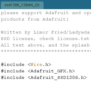

Zum Bild OLED_Test:
#include <Wire.h>             //Wire ist orange gefärbt, Lib also ok.
#include <Adafruit_GFX.h>     //Alles in schwarz.
#include <Adafruit_SSD1306.h> //Alles in schwarz.
Das läßt sich natürlich nicht kompilieren, irgendwas fehlt. Aber was ?

Also nur weil das include schwarz ist, heißt es nicht das es nicht
funktionieren kann. Bei mir klappts nämlich.
Ich vermute mal das "Wire" einfach ein Keyword ist und deshalb
hervorgehoben wird.
Hab eben mal die Adafruit_GFX Library runtergeladen. Das funktioniert
bei mir mit
 genau so wie mit allen anderen Libraries einwandfrei.
Ich hab übrigens IDE Version 1.0.1

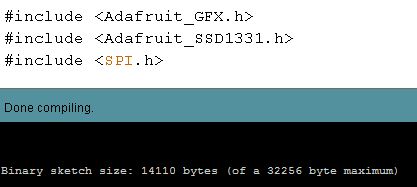

Zu Gast loco:
Siehe Bild "test_pde".
Von "GitHub" habe ich nochmals die beiden Lib´s heruntergeladen, bei mir
den alten Kram gelöscht und neu eingefügt. Nun läuft bei test.pde, die
im Zip-File enthalten ist, das Verify auch anstandslos durch.
Interessant ist, dass als dritte Lib nicht mehr "Wire.h" sondern "SPI.h"
eingebunden wird. Diese Änderung, und da bin ich ganz ehrlich, ist ohne
mein Zutun geschehen. Es muss also wahr sein, dass nicht nur die Wege
des Herrn wundersam sind, sondern auch die so mancher Software.
Was weiterhin bleibt ist die Wiederholung des Satzes: "Und sollte es
einen Zeitgenossen geben, mit dem ich via Mail oder gar Skype solche
Probleme wälzen könnte, umso besser."
Jetzt ist meine kleine schwedische Welt erst mal wieder in Ordnung. Wer
weiss, wie lange.
Vielen Dank nochmal, Bernd
