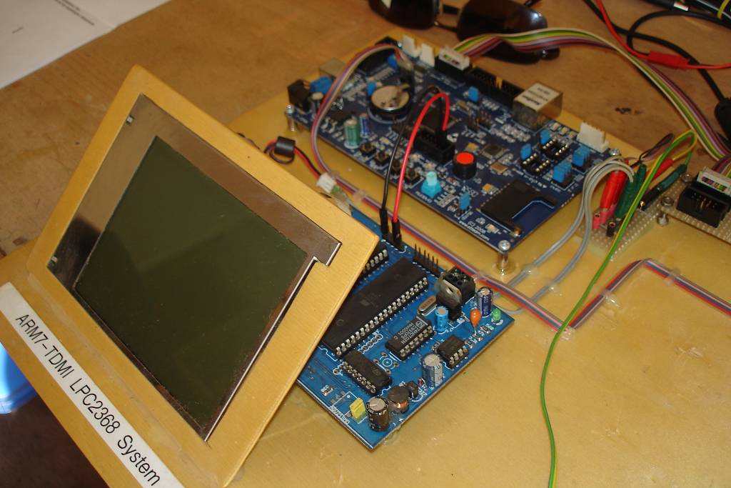

ich habe es auch geschafft. Besorg dir die Rowley Crossworks Shell für
kleines Geld und vergiss die Freeware Tools. Die Oberfläche nimmt dir
fast alles ab, was nicht mit deinem Projekt zu tun hat, zb das ganze
Init des uC und hat eine riesige Library um die Hardware zu
abstrahieren. Mich intressiert nicht wie die RS232 oder die SD Karte
innendrin arbeitet, mir reicht es die Funktionen zu bedienen, die diese
ansteuern.
Und in Assembler wird kein ARM programmiert, da kommt nur C zum Einsatz,
weil der RISC Assembler für Menschen eine Katastrophe ist und für
komplexe Rechnungen ungeeignet. Du musst ohnehin extrem nach an der
Hardware arbeiten, wenn du dir kein Reatime OS besorgst.  Also quasi ab
leere Seite alles selbst machen.
Ich habe mit Gnu C Compiler und einem chin. Eva Board für den LPC2368
(voll mit Hardware + SD Slot + USB + A/D usw. usw)  echt gute Klamotten
gemacht.
Nachteil: Der ARM ist kein Bastel uC, für eigene Projekte kann man den
am besten als Mini Board kaufen und wie einen Chip einstecken. Hat auch
nicht die Treiberfähigkeiten der Ports wie ein PIC oder Atmel.
Ach ja ..... der ARM ist recht umständlich was seine Register angeht,
ein echter RISC eben, dafür aber ist der Bursche sehr fix.
