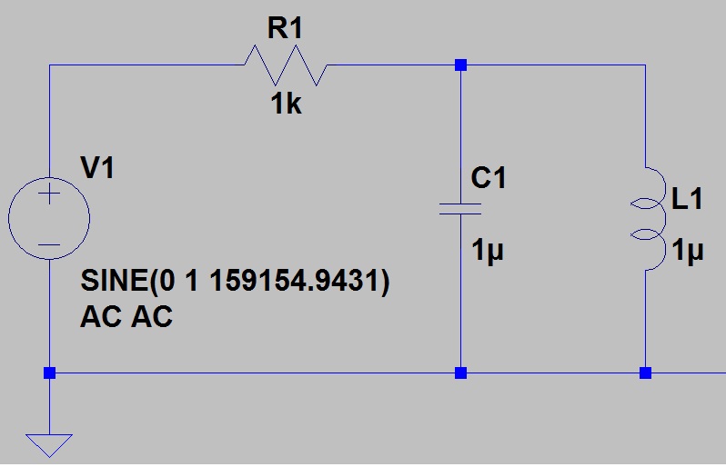

ich habe in LTSpice einen Parallschwingkreis simulieren. Also eigendlich
eine sehr triviale Schaltung. Siehe Bild_1.jpg.
Rein mathematisch müsste bei einer sinusförmigen Anregung mit der
Resonanzfrequenz der Spannungsabfall an R1 0V betragen, da die Impedanz
der Parallelschwingung unendlich groß wird.
Wie im Schaltplan zu erkennen ist, rege ich die Schaltung mit einer
Frequenz von 159154.9431Hz und einer Spannung von 1V an.

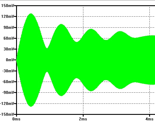

Wenn ich keinen "Maximum Timestep" einstelle beträgt der Spannungsabfall
am Schwingkreis 62mV anstatt 1000mV.

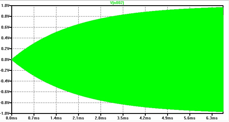

Erst wenn ich den "Maximum Timestep" auf 1ns einstelle steigt die
Spannung am Schwingkreis langsam auf 965mV an.

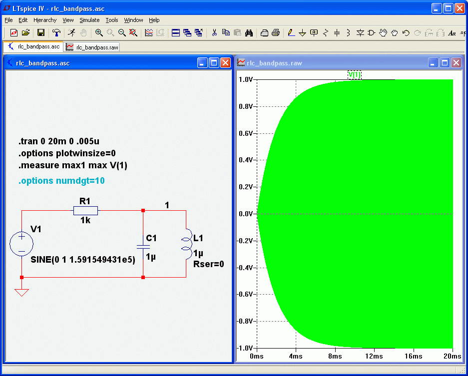

#2765195
Also mit 10ns Schrittweite ist man auch schon fast bei 1V.
Mit 5ns komme ich auf 0,9989V.
Dein Schingkreis hat eine sehr hohe Güte.
Wenn man Rser der Spule auf 0Ohm setzt, dann ist
Q = R1/sqrt(L/C)= 1000
Mit dem Default-Serienwiderstand von 1mOhm ist Qges nur noch 500 und die
Amplitude ist dann nur noch 500mV.
Deine gewählte Kombination aus L und ist sehr ungünstig für die
Realisierung eines Schwinkkreises hoher Güte. Du solletst Z=sqrt(L/C) >>
1Ohm wählen.
