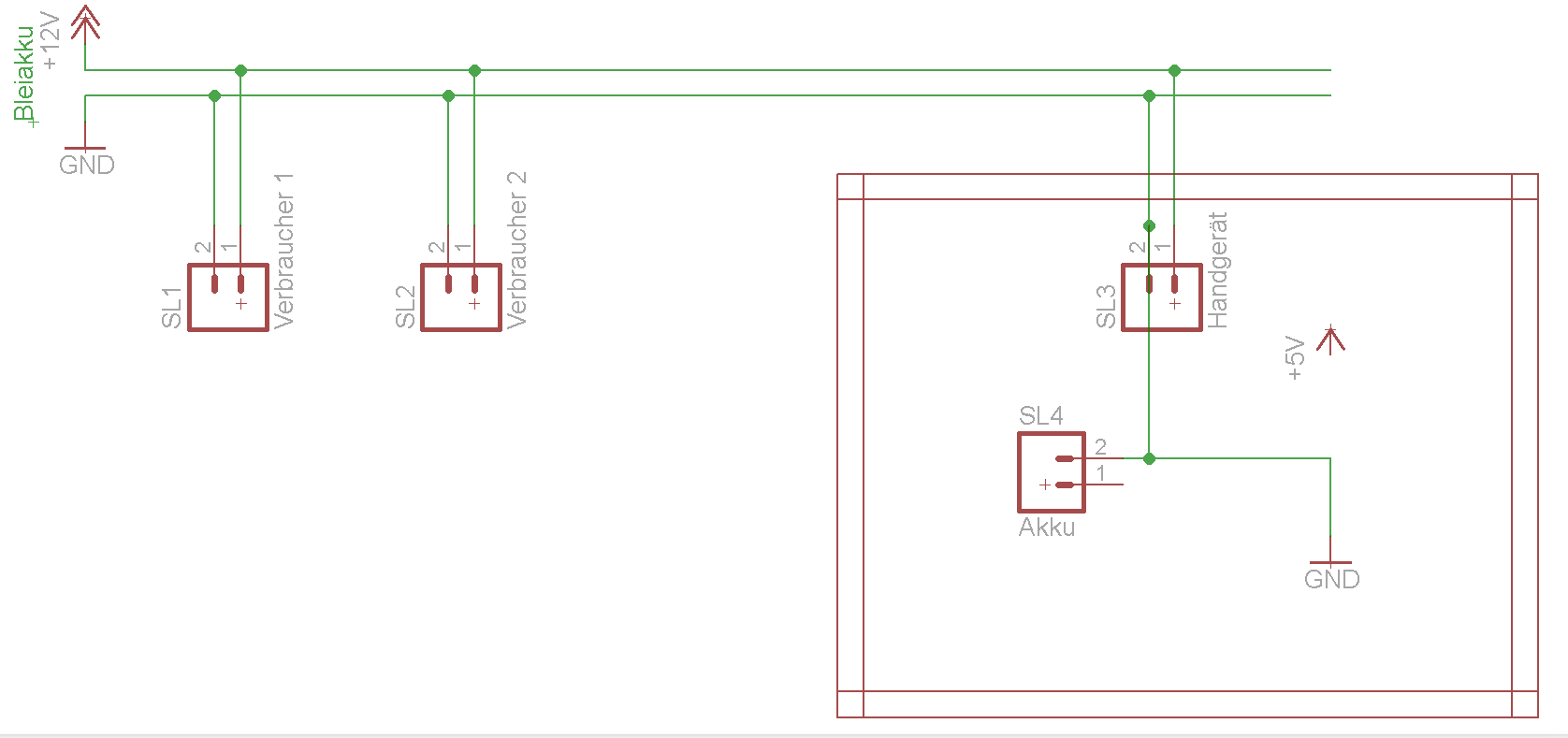

Hallo Forum,
ich möchte gerne ein Handgerät bauen, dass durch eine Batterie versorgt
wird. Meine Schaltung läuft mit 3V3 bis 7V. Die extern einspeispare
Spannung beträgt 11V bis 14V und kommt aus einem Bleiakku.
Mir schwebt auf der Batterieseite im Gehäuse die Lösung der
Versorgungsspannung durch zwei AA-Akkus mit StepUp Wandler vor.
Wie kann ich nun diese Batterien laden ohne sie zu überladen? Gibt es da
vielleicht einen IC, den ihr mir empfehlen könnt?
Danke schonmal Grüße,
Jörg

Du bist ja lustig. Handies, die mit Batterie versorgt werden, kann man
ab 25 Euro im Versandhandel kaufen.
Irgendwie verstehe ich die Frage überhaupt nicht. Was hast Du da
überhaupt vor? Eine kleine Skizze könnte hilfreich sein.
Willst Du den Bleiakku durch zwei AA Zellen mit Step-Up Regler ersetzen,
um eine Schaltung die für 12V vorgesehen ist stattdessen mit zwei
kleineren Batterien zu versorgen?
Das würde ich lassen. Denn du müsstest so die Spannung der Batterien
erst herauf transformieren und dann wird sie durch das Gerät wieder
herunter transformiert. Das geht zwar, aber dabei geht viel Energie
verloren (in Form von Wärme).

Gast #2768405
Es geht darum die Spannungsversorgung für das oben beschriebene Gerät
sicher zu stellen. Es soll über den externen Bleiakku geladen und
betrieben werden können. Es soll jedoch auch rein aus dem internen Akku
funktionieren.
Wie du schon schreibst - nichts Anderes als das auch das Handys tut.
Schade, dass du mir von den NiMh-Akkus abrätst, aber die Erfahrung hätte
ich sonst selber machen müssen. Danke!
Die Li-Ion Technik ist ja schon alleine aufgrund ihrer hohen
Energiedichte und der damit verbundenen Leichtigkeit der Zellen sehr
schön. Ich habe zwar die Befürchtung, dass mein Gerät einmal Kälte sehen
und die Zellen Schaden nehmen könnten. Nichtsdestotrotz scheint Li-Ion-
oder Li-Po-Akku da der Standard zu sein.
Kannst du da evtl. ein Lade IC empfehlen oder eine Beispielschaltung
aufzeigen?

Ich kann Dir kein Lade-IC empfehlen, aber beschreiben, wie man Lithium
Akkus richtig lädt. Die folgenden Angaben gelten für einen einzelligen
Akkus mit Nennspannung 3,6 oder 3,7 Volt (je nach Bauart).
Sobald die externe 12V Spannungsversorgung vorhanden ist, lädst Du den
Akku auf. Beim Entladen musst Du Unterbrechen, sobald die Spannung am
Akku unter 2,5 Volt sinkt, sonst geht er kaputt.
Laden geht bei Lithium Akkus so: Du baust einen Regler, der den
Ladestrom auf ungefähr 1/3 der Kapazität begrenzt (z.B. 330mA bei einem
1000mAH Akku) und die Spannung auf exakt 4,2 Volt (bei 3,6V Akku) bzw.
4,3V (bei 3,7V Akku) begrenzt.
Wärend des Ladens steigt die Spannung des Akkus von 2,5 Volt allmählich
auf 4,2/4,3 Volt an. Bei der maximalen Spannung hat der Akku etwa 80%
geladen. Danach bleibt die Spannung konstant und der Strom fällt ab, bis
auf fast Null. Wenn weniger als 1/10 des Ladestomes fließen, gilt der
Akku als voll geladen, dann soll das Ladegerät abschalten.
Die maximale Spannung das auf keinen Fall überschritten werden, sonst
explodiert der Akku. Normale Abweichungen von Widerständen und A/D
Wandlern sind zu viel. Man muss hier besonders präzise Bauteile
verwenden oder manuell kalibrieren. Berücksichtige auch, daß deine
Ladespannung durch Temperatur nicht beeinflusst werden darf.
Lithium Akkus halten länger, wenn man sie nicht allzu tief entlädt. Es
bietet sich an, den Akku schon bei weniger als 3,5 Volt wieder
nachzuladen (wie es Laptops tun).
Die Lebensdauer von Lithium Akkus kann erheblich erhöht werden, indem
man Erwärmung vermeidet (z.B. außen anbringen) und nicht über 80% lädt.
Das heisst, die zweite Phase der Ladung mit konstanter Spannung lässt
man weg.
Du könntest einen zweizelligen Akku nehmen. Dann reichen 12V
Versorgungsspannung locker aus und du kannst mit einem einfachen
Step-Down Regler auf 5V herunter regeln. Eventuell kann Deine Schaltung
auch direkt mit nur einer Zelle, also 3-4 Volt betrieben werden, ganz
ohne Regelung.
Bei Blei-Akkus ist es wesentlich einfacher.
Da die externe Spannungsversorgung schon durch einen Bleiakku gestützt
ist, hast du bereits eine Spannungsregelung. Den zweiten Akku für das
mobile Gerät kannst Du einfach direkt parallel zur externen
Stromversorgung schalten. Der Ladestrom ergibt sich von ganz alleine,
denn Blei-Akkus regeln ihren Ladestrom selbst auf etwa 1/10 ihrer
Kapazität. Es kann auch mal doppelt so viel oder halb so viel sein.
In Deinem Fall würde ich schauen, ob ein Bleiakku nicht doch geeigent
wäre. Es gibt ja auch kleine 12V Blei-Akkus.
