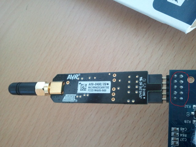

ich habe das Problem, dass ich bei der Übertragung öfters falsche Daten
am Empfänger bekomme. Sobald ich die rot eingekreiste Stelle mit meinem
Finger abdecke(berühre) ist die Übertragung perfekt. Wie kann ich dieses
Problem lösen? Das Problem liegt entweder an der Erdung oder
Signalübertragung über die Lötstellen?
Bild -> ein ZigBee Transciever AVR32... als Sender
von Stefan F. (sfrings)
Da Du "berühre" geschrieben hast, vermute ich, dass Pull-Up oder
Pull-Down Widerstände benötigt werden. Zeige mal die Schaltpläne der
beiden verbundenen Schnittstellen.

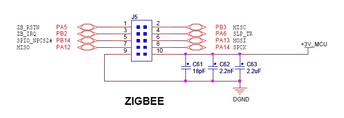

ich hab nur das
von monkeydruffy (Gast)
Es ist ein ATMEL SAM3S EK board
von M. K. (sylaina)
Da das ein vorgefertigter Aufbau ist denke ich nicht, dass Pull-Ups
fehlen (aber wer weiß). Ich würd mal schirmen, Störeinstrahlung kann
schon ganz schön doof und lästig sein ;)
von Gerd M. (avrgerd)
Nimm mal einen kleinen Schraubendreher/Kabel o.ä. und probier die Pins
einzeln durch. Evtl. findest Du ja ein oder mehrere Verdächtige.
Wenn das digitale Signale mit anständiger Amplitude sind, dann werden
die durch Störeinstrahlung an den Pins/Leitungen nicht zu beeinflussen
sein.
Pullups wäre hier auch meine erste Wahl.
Kannst Du die Signale mit einem Oszi messen?
Bestimmt hast Du auch eine Beschreibung der einzelnen Signale?
Bzw. den Schaltplan für die beiden anderen Enden des obigen Bildes?
Ist doch bei Evalboards meistens dabei.
Stell das mal hier rein.
Gruß,
avrGerd
von Matthias (Gast)
Vielleicht sind die Portpins, welche die digitalen Signale treiben nicht
als
Ausgang konfiguriert?
Man hat schnell mal den internen Pullup als "Treiber" und nicht den
P-MOS, wenn man nicht aufpasst....
Wie schnell sind den die Signale?
von Yoschka (Gast)
Vermutlich sind Deine Signale nicht sauber und Dein kapazitiver Finger
wirkt als Störungsfilter. Ich würde an alle Leitungen, die Du berührst
ein paar n oder pF nach GND anlöten und sehen was passiert.
von oszi40 (Gast)
Erst würde ich zum Test abschirmen  mit Schokoladenpapier und Signale
prüfen. Auf der Leiterplatte herumlöten wäre mein 2. Schritt.
von Peter D. (peda)
Alle Anschlüsse mal nacheinander über 10k an VCC, GND halten.
Wenn dabei nichts mehr geht, fehlt ein Pullup bzw. Pulldown oder ein Pin
ist nicht richtig konfiguriert oder das Timing.
Peter

von John (Gast)
Es passt zwar nicht ganz zu dem Ort der BErührung den du beschreibst,
aber vielleicht berühst du dabei auch die Antenne und dein Körper wird
dabei selbst zu einer größeren Antenne und Empfang/Senden verbessert
sich dadurch?

von oti (Gast)
Vielleicht ist es viel einfacher, und Du hast bloß eine kalte Lötstelle,
die Du beim Berühren festdrückst. In diesem Fall würde es vielleicht
reichen, die Lötstellen nach zu löten.
