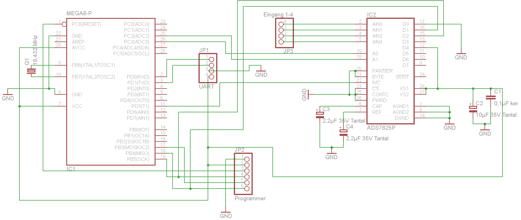

mein Ziel ist es, den ADS7825 (16bit, 25µS conversion time, 4 Kanäle)
von TI mit einem mega168 bei 18.432Mhz auszulesen.
Auf Seite 11 im Datenblatt ist dazu ein Diagramm, wie das mit den
Timings aussieht.
Man muss sowohl CS low als auch R/C auf low setzen, dann beginnt ein
Wandlungsprozess. R/C muss nach mind. 40ns und maximal 12µS wieder auf
high zurückgesetzt werden.
Nach einer Zeit, die für mich nicht klar ersichtlich ist, sendet der ADC
ein sync-Signal, kurz darauf (laut Datenblatt etwa 40ns) beginnt er, die
Daten seriell zu versenden, MSB first.
CS habe ich fest mit GND verbunden.

OP #2767982
Naja nen Logicanalyzer kann ich mir nicht leisten, ein Oszi hab ich
zwar, aber ohne single shot wird da wohl wenig zu machen sein.
Da mein Schaltplan mal wieder furchtbar unlesbar geworden ist, hier die
relevante Beschaltung:
Par/Ser , CS, CONTC und PWRD sind auf GND.
A0 und A1 sind an PC2 und PC3.
D1 (DATA) ist an PB4(MISO).
D2 (CLK) ist an PB5(CLK).
R/C ist an PD5.
D0(TAG) ist auf GND.
D4 (EXTCLK) ist auf HIGH.

#2768021
Hallo.
Spontan sehe ich, dass die Delay vor eine Conversion 1,4 us beträgt.
Aber grundsätzlich würde ich mal nicht den SPI benutzen, sondern die
Bits separat ansteuern (Software SPI), dann kannst Du das Timing
Diagramm genau nach programmieren.

OP #2996309
nachdem ich in der Entwicklung des Projektes, das den ADS7825 verwendet,
weiter gekommen bin, haben sich neue Probleme aufgeworfen, die leider
wohl am bisherigen Code liegen.
Kurzer Überblick, was im Thread bisher zustande kam:
- Hardware-SPI zum Auslesen des ADS7825 ist, trotz Beachtung diverser
Hürden, daran gescheitert, dass der Übertragungsvorgang nie als
abgeschlossen bestätigt wird
- als Stream funktioniert folgender Code:
uint16_t ADC_read(void)
  DCLK_PORT &= ~(1<<DCLK_PIN);
  uint16_t data = 0;
  uint16_t mask = 0x8000;
  RC_PORT |= (1<<RC_PIN);
  DCLK_PORT |= (1<<DCLK_PIN);
  do{
      if(DATASIG_PORT&(1<<DATASIG_PIN))data|=mask;
      }while((mask>>=1));
  RC_PORT &= ~(1<<RC_PIN);
  return data;
Dabei dauert eine Wandlung + Übertragung mit 384kbaud an den PC 52µs.
Allerdings  habe ich nun festgestellt, dass eine Änderung des
ADC-Channels erst 4 Wandlungen später Effekt zeigt, eine Änderung der zu
messenden Spannung 3 Wandlungen später. Das ist leider in meiner
zeitkritischen Anwendung ungeeignet.
Als Ursache sehe ich klar den überhaupt nicht Datenblatt-gemäßen
Auslesevorgang. Wie man sieht wird R/C am Ende des Auslesens LOW gesetzt
(und damit eine Wandlung gestartet), und erst wieder HIGH genommen, wenn
ein neuer Auslesevorgang begonnen wird. Die Zeit, die R/C LOW ist hängt
also massiv vom Rest des µC-Codes ab. Das Datenblatt sagt dazu:
"CS and/or R/C must go HIGH before BUSY goes HIGH or
a new conversion will be initiated without sufficient time to
acquire a new signal."
Ich habe also den Code nochmal genau an Seite 11 des Datenblattes
angepasst, und folgendes erzeugt:
  uint16_t data = 0;
  CS_PORT &= ~(1<<CS_PIN);
  _delay_us(1);
  while(!(SYNC_PORT & (1<<SYNC_PIN)));
   do{
      }while((mask>>=1));
Ergebnis ist, dass die erste Wandlung 0 ergibt, die zweite Wandlung
1000, die dritte ebenfalls und die vierte nicht fertig wird, da er in
der Warteschleife für SYNC hängenbleibt.
Leider besitze ich (wie zuvor geschrieben) keinen Logicanalyzer. Für das
Setup und die Rahmenbedingungen, siehe meine vorherigen Postings,
unterschied ist jetzt nur, dass ich CS nicht immer auf GND habe, sondern
angeschlossen, genauso wie SYNC.
Jemand eine Idee, warum das Teil nicht so läuft, wie es soll?
Vielen Dank schonmal,
  Nikolas
