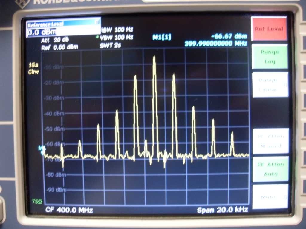

ich habe folgenden Versuch gemacht:
Zwei hochwertige Frequenzgeneratoren sind auf 200,000MHz und 200,001MHz
abgestimmt, Pegel jeweils +5dBm.
Diese beiden Signale habe ich mit einem
Mini-Circuits Mischer ZFM-11-S+ gemischt.
Die Differenzfrequenz von 1kHz interressiert nicht.
Meine Erwartung war, das ich ein sauberes Signal bei der Summenfrequenz
400,001MHz bekomme.
Leider hat das Spektrum meines Signals bei 400MHz Seitenbänder in 2kHz
Abstand, siehe Bild.
Ich habe die Eingangspegel des Mischers von -5dBm bis +7dBm variert,
verschiedene andere Mischer wie den ZX05-2-S+ probiert, macht alles kaum
einen Unterschied.
Woran kann das liegen?
Habe ich den falschen Mischer-typ?

die von Dir gennanten Typen sind halt Diodenmischer, ich würde schätzen
dass der aufgrund der nicht-linearen Diodenkennlinie einerseits die
gewünschte Mischfrequenz erzeugt, andererseits aber auch alle möglichen
Intermodulationsprodukte (die Du da schon siehst). Vorsorglich hat
Mini-Circuits im Datenblatt schonmal keinen IP3 angegeben ;-)
Als aktiven Mischer von Mini-Circuits kann ich den MACA-63 empfehlen,
der sollte diese Probleme nicht haben.

http://www.mini-circuits.com/pdfs/ZFM-11.pdf
In dieser Application Note zu Diodenmischern
http://www.mini-circuits.com/app/AN00-010.pdf
schreiben sie, der typische IP3 liege etwa 15 dB über dem 1 dB
compression point.
"1 dB COMP.: +1 dBm typ." das  hieße damit also IP3 ca +16 dBm
Ist der Abschwächer im Spektrumanalyzer ausreichend hoch eingestellt?
Wenn sich bei Änderung des Eingangspegels so wenig ändert, können die
Verzerrungen erst im Analyzer passieren. Das lässt sich leicht durch
Variation des Abschwächers kontrollieren, wenn sich bei 30/40/50 dB
nichts ändert, liegt es nicht am Analyzer.
Der RF-Pegel sollte bei einem +7dBm LO nicht über 0 dBm liegen.
Ein aktiver Mischer hat sicher genau dieselben Probleme. Ein
Hochpegelmischer würde mehr bringen.

Die Hauptlinie im Spektrum ist ja die gewünschte Frequenz 400,001, die
doppelte Eingangsfrequenz 400 MHz ist gut unterdrückt (die 400,002
verschwindet unter dem Produkt dritter Ordnung).
Die nächstgelegenen unerwünschten Linien 399,999 und 400,002 sind
Mischprodukte dritter Ordnung, also (200*2 - 200,001) und (200,001*2 -
200)
