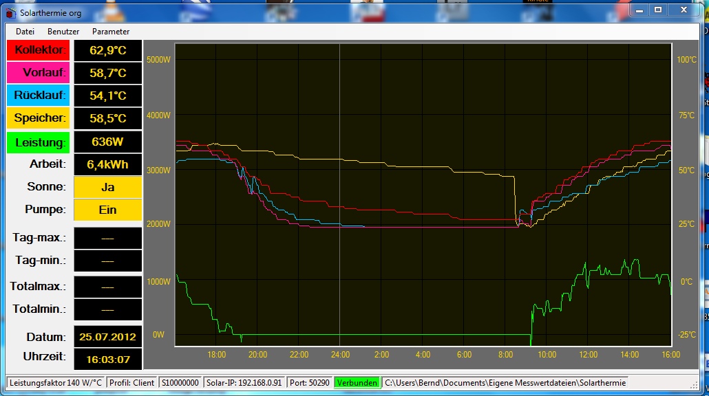

Die Überwachung der Temperaturen und Berechnug der Leistng und
Tagesarbeit habe ich mir jetzt allerdings mit NetIO selbst gebaut:
I/O Solarpumpenstromüberwachung: Anlage läuft/läuft nicht
Sensor 1: Temperatur Nähe Kollektor
Sensor 2: Temperatur am Eingang des Speichers
Sensor 3: Temperatur am Ausgang des Speichers
Sensor 4: Temperatur im Speicher
Bei bekannter Länge und Durchmesser der Rohre kann aus der Zeitdifferenz
des Temperatursprunges zwischen Sensor 1 und Sensor 2 auf den
Volumendurchfluss/min geschlossen werden. Die Leistung ergibt sich dann
aus dem Temperaturunterschied zwischen Sensor 2 und Sensor 3. Die Arbeit
entsprechend als Integal über die Zeit.
Der Netio lässt sich ziemlich einfach über VisualBasic o.ä. und dem
Telnetprotokoll übers Netzwerk ansprechen.
