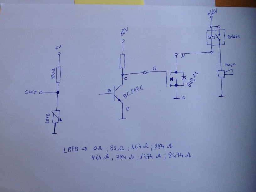

Bin dabei mir einen Adapter zur Integration einer "Lenkradbedienung fürs
Autoradio" zu bauen. Angehängtes Bild zeigt den ersten Entwurf.
Zur Funktion:
Die Tasten der Lengradfernbedienung(LRFB) liegen mit einem Widerstand
(470 Ohm) an 5V. Je nachdem welche Taste gedrückt wird, wird der
Gesamtwiderstand des Kreises verändert.
Werte LRFB: 0 Ohm bei Hupe - 2474 Ohm im Ruhezustand, die restlichen
Widerstände entsprechen den jeweiligen Tasten - 6 insgesamt)
SWI misst die abfallende Spannung an der LFRB (0-0,7-4,2 V) und steuert
das Autoradio entsprechend an.
Bei 0 Ohm bzw. 0V soll das Hupenrelais geschaltet werden. Das Problem
dabei, ich krieg die Verbindung zwischen Messkreis und Hupe-Steuerkreis
nicht auf die Reihe ohne das Potenzial am Messkreis und damit das
Steuersignal fürs Radio zu verändern...
Frage konkret: Wie kann ich den Messkreis(5V) mit dem Steuerkreis(12V)
verbinden sodass dieser bei 0V die Hupe ansteuert ohne jedoch das
Spannungspotenzial im Messkreis zu verändern.
Hatte an einen Optokoppler gedacht aber selbst bei diesem fallen ja noch
einige V Spannung ab...
Wäre wirklich toll wenn jemand die zündende Idee liefern könnte.
Vielen Dank im Voraus und liebe Grüsse,
JP

Wenn ich dein Problem richtig verstehe: Guck mal nach Komparator.
Der Transistor kann das Relais auch direkt schalten wenn es nicht gerade
ein Riesending ist, der FET ist überflüssig.

Versuch bitte noch eine oder mehrere Sicherungen in Deiner Schaltung
unter zu bringen. Die ABE hast Du bei dem Einbau sowieso schon verloren,
aber dann fackelt Dir die Karre wenigstens nicht ab.
trollaufspürer schrieb:
> Argh! Bildformate und das Bild vorher drehen!
Hab' ich mit beidem mal nachgeholfen.
Bzw. Fensterkomparator.
Auf jeden Fall fehlt jedoch die Freilaufdiode über dem Relais.

von MaWin (Gast)
Im Prinzip ja, wenn du Masse der 5V nicht mit Masse der 12V verbinden
willst.
Du musst halt die 0.7V vor dem Optokoppler erkennen, und aus dem 5V ein
Schaltsignal für den Optokoppler ableiten.
0.7V klingt wie gut geeignet für einen bipolaren Transistor wie BC547,
aber der darf die (auch höhere Spannung) nicht beenflussen, nicht
belasten, also müsste er einen hohen Vorwiderstand haben, was wiederum
bei 0.7V eher keinen Basisstrom erlaubt.
Also würde ich einen echten Komparator nehmen
  +5V
470 9k  |        |
 |  |   | LM393 1k
 R  +--|-/   LED des Optokopplers
 | 1k   |
Masse
Der Phototransistor des Optokopplers schaltet dann den MOSFET.
+12V
 10k Relais |
  |   +-|>|-+ Freilaufdiode 1N4004
  +--|I
  |   |S
  |E  |
  Masse

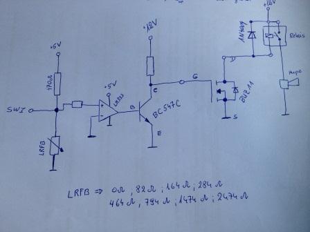

von xaveriusba (Gast)
danke vielmals für die Anregungen...
Koparator wird wohl die Lösung sein.
der Transistor dient der "negierung", diese Funktion könnte aber der
Komparator übernehmen
Freilaufdiode am Relais? Der FET hat eine interne Schutzdiode, reicht
die nicht aus? Werd dann mal sicherheitshalber noch ne Freilaufdiode ans
Relais koppeln. Danke für den Tip.
Sicherungen sind definitiv ne gute Idee!
ABE spielt keine Rolle.
Sorry für's verdrehte Bild bzw. Dateigrösse - gelobe Besserung.
Ja.
> die nicht aus?
So, sowas hat er?  Glaub' ich dir nicht.  Das müsste dann entweder
eine integrierte Z-Diode sein, oder aber er braucht zusätzlich noch
einen Anschluss, an dem du die 12 V zuführen kannst (gegen die die
Schutzdiode arbeiten muss).
Du verwechselst das schätzungsweise einfach nur mit der Substratdiode.
Die ist prinzipbedingt bei einem MOSFET immer da, aber die liegt nicht
über der Last, sondern invers über der Strecke Drain-Source.
von MaWin (Gast)
> Der FET hat eine interne Schutzdiode, reicht die nicht aus?
Der BUZ11 ? Sicher nicht.
Die eingezeichnete ist offensichtlich an der falschen Stelle.
dass der FET ohne Schutzdiode bzw. Freilaufdiode nicht lange mitmacht
ist mir schon klar aber wie angedeutet hab ich das Schaltbild vom BUZ
wohl falsch interpretiert...
naja, wenn ich alles wüsste würde ich euch wohl sicher nicht um Hilfe
bitten... deswegen DANKE für die Richtigstellung ;-)
angepasste Schaltung angehängt.
von Falk B. (falk)
@  xaveriusba (Gast)
>bitten...
Da ist was dran ;-)
Viel zu aufwändig. Nimm einem LM311, der kann allein 50mA schalten und
kann damit kleinere Relais direkt sleber schalten. Kein NPN und kein
MOSFET extra.
Ausserdem schalter dein Komparator nie, denn die Referenz (- Eingang)
liegt auf Masse. Da komt der Signaleingang nie drunter.
Ein generelles Problem deiner Anordnung dürfte die Empfindlichkeit
gegen allerlei Störungen sein, die du dir im Betrieb am Kfz-Bordnetz
so einfängst.  Es könnte also gut passieren, dass es beim Drücken
des Bremspedals mal kurz hupt. ;-)

von MaWin (Gast)
Wenn du Masse der 5V mit Masse der 12V verbindest,
hättest du den Aufwand nicht machen müssen.
Jetzt den Optokoppler wegzulassen ist irgendwie - vergesslich.
das verstehe ich jetzt leider nicht...
folgende Erklärung von Wikipedia:
http://de.wikipedia.org/wiki/Komparator_(Analogtechnik)
quote:
Am Ausgang des Komparators steht ein Signal zur Verfügung, das anzeigt,
welche der Eingangsspannungen höher ist. Wenn die Spannung am positiven,
nicht-invertierenden Eingang höher ist als die Spannung am negativen,
invertierenden Eingang, so nähert sich die Ausgangsspannung der
positiven Versorgungsspannung. Bei umgekehrten Verhältnissen geht die
Ausgangsspannung gegen die negative Versorgungsspannung.
unquote
Verstehe das so: in der Schaltung ist die Spannung am Punkt SWI (Ue an
komparator) immer grösser 0, also immer grösser als die Vergleichstelle,
ausser wenn Widerstand LRFB = 0, dann ist Ue=0
Demnach beträgt Ua = Ue x v bei Ue>0 Bzw. Ua=0 bei Ue=0
Unter der Annahme dass obere Zeilen nicht völliger Unsinn sind... würde
die Schaltung so funktionieren wie gewünscht.
--> Wenn LRFB=0 ist Ua am Koparator ebenfalls 0V, BC547 sperrt, BUZ11
leitet wodurch das Relais geschaltet wird.
--> Wenn LRFB>0 ist Ua am Koparator enenfalls grösser 0V, BC547 leitet
wodurch BUZ11 sperrt, das Relais folglich nicht geschaltet wird.
> viel zu aufwändig...
meinst du den OP als invertierenden Komparator sowie Stromsenke zu
nutzen?
--> befürchte die Messstelle zu sehr zu belasten..., was beim
nichtinvertierenden "glaub ich" ausgeschlossen ist...

xaveriusba schrieb:
> Controller scheint mir doch etwas aufwändig für diese Aufgabe...
Nö.  Wenn du die 5 V ohnehin benutzen musst, dann ist das im
Gegenteil der geringste mögliche Aufwand an Hardware.  Allerlei
Dinge wie Entprellung des Eingangssignals, Beseitigung von
Umschalt-Störimpulsen und dergleichen kann man dann in die
Software verlagern.
Das alles auch nur halbwegs störsicher analog aufzubauen, läuft
auf ungefähr so was hinaus wie im Anhang gezeigt.  Da fehlen
allerdings noch einige Maßnahmen gegen Überspannung im Bordnetz
und dergleichen.
von MaWin (Gast)
Es gibt kein ebenfalls in der Analogtechnik.
Es gibt nur kleiner oder grösser (und sei es nur um 1 Mikrovolt).
Und kleiner ist es schon mal nicht.

ein OPV gar nicht, wo sein Bezugspegel für Ua ist. Ich würde sagen, bei
Ue=0V (Diff. zw. Eingängen, nicht gegenüber Masse) müsste der Ausgang
genau auf Ub/2 stehen (wenn der OPV idealerweise genau symmetrisch
aufgebaut wäre), was bei einer symmetrischen Versorgung eben genau
Massepotential wäre.
In Deinem Fall aber mit nur einer unsymmetrischen +Ub=5V wären das aber
eigentlich genau Ua=2,5V bei Ue=0V.
In der Praxis gibt's aber nur OPV's mit einer gewissen Fehlerspannungen
(Offset), so daß Ue=0 am Ausgang alles mögliche ergeben kann. MaWin hat
hier also mal recht ;-)
