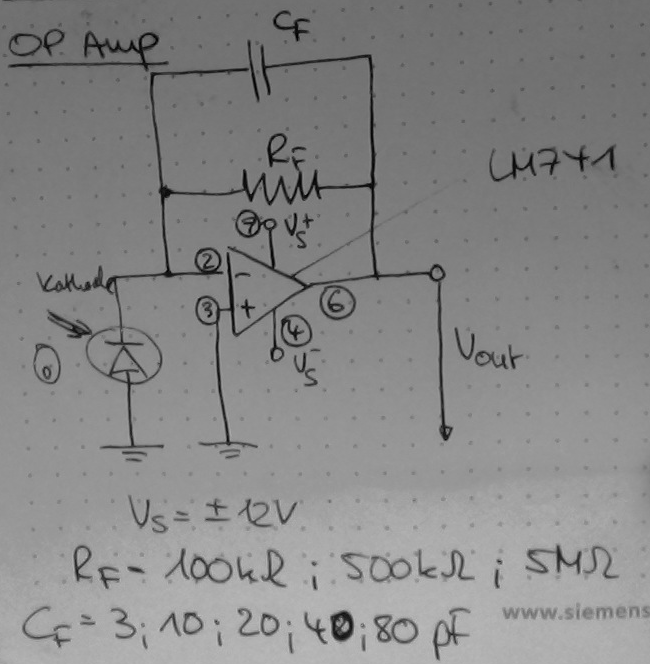

ich versuche gerade eine Photodiode an einem Versuchsstand zu verbauen
und das Signal mit LabView auszulesen. Dabei habe ich mein begrenztes
Wissen über Elektronik weitestgehend zu nutzen, hänge aber leider im
Moment mit begrenzt verwertbaren Resultaten. Entschuldigt bitte deshalb
schon im Voraus mein Unwissen.
Als Photodiode habe ich eine BPW 21 und hab die nach Schaltplan im
Anhang mit einem LM741 verbaut. Als Widerstände habe ich 100 kOhm bis 5
MOhm ausprobiert, als Kondensatoren 3-80 pF. Im Ausgang messe ich bei
100kOhm leider primär ein relativ starkes Netzsignal (Amplitude ~100mV),
das ein mäßig starken Ausgangs-Signal ~200mV überlagert. Wenn ich die
Photodiode abdunkle geht es etwa auf 0 mV runter, wenn ich es mit einer
Taschenlampe beleucht auf ca. 400 mV. Höhere Spannungen bekomme ich
nicht raus. Wenn ich höhere Widerstände verwende, dann wird das Signal
wider erwarten nicht stärker, sonder im Gegenteil immer schwächer,
während die Netzschwankungen blieben.

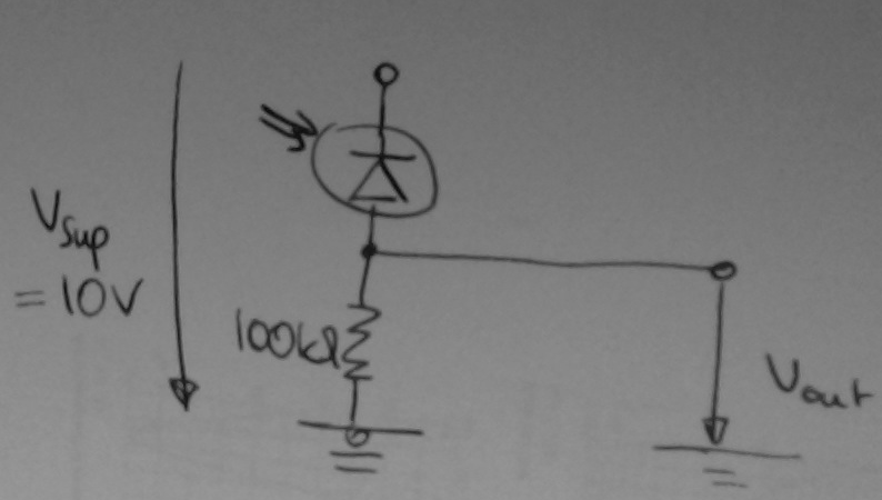

Mit der Schaltung mit Arbeitswiderstand hatte ich bessere Ergebnisse und
konnte den vollen Spannungsbereich von 0-10 V realisieren. Dabei hatte
ich jedoch das Problem, dass bei höheren Spannungen das Siganl stark zu
schwanken anfing (Amplitude 1-2V, aber nicht mit Netzfrequenz).
Bin etwas ratlos, warum die TIA-Schaltung so gar nicht funktioniert und
woher das starke Netzsignal kommt. Ich verwende eine
Gleichspannungsquelle als Spannungsversorgung. Muss ich geschirmte Kabel
nehmen? Und muss ich bei der Erdung auf irgend etwas achten? Im Moment
habe ich alles, was geerdet werden muss an die Erdung von der
Spannungsquelle gehängt.
Die Schaltung selbst muss an sich nicht schnell sein, mir würden schon
10-100 Hz reichen, da ich nur in regelmäßigen Abständen die
Lichtintensität messen möchte und dafür eine ausreichende Anzahl zum
Mitteln haben möchte.
Ich hoffe ihr habt ein paar Ideen, woran es bei mir hakt. Ich kann auch
mal ein paar Graphen von den Signalverläufen posten, wenn euch das
weiterhilft.
Viele Grüße
Sascha

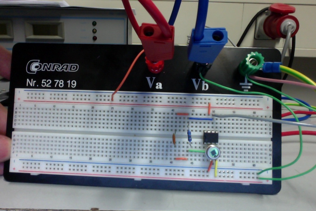

Bevor wir ueber andere Details nachdenken, warum nimmst du keinen
Operationsverstaerker der 30 Jahre moderner ist?
Ansonsten waere ein Photo von deinem Aufbau wichtig...
Olaf

von MaWin (Gast)
Sind bei dem Board die Versorgungsspannungleitungen
bei Reihe 32 durchverbunden ?
Mein Board trennt die dort in 2 Hälften.

dein verwendeter OP hat einen Eingangswiderstand von 2Mohm.
Das bedeutet:
Sobald dein Widerstand im Rückkopplungszweig größer ist als (Pi-mal
Daumen) 0,1*2Mohm = 200Kohm wird ein nicht mehr vernachlässigbarer
Anteil deines Photostroms in den OP fließen und nicht mehr über den
Rückkopplungszweig verstärkt werden.
Verwende am besten einen J-FET OP mit ~1GOhm Eingangswiderstand.
Falls du den nicht so schnell parat hast:
Beschalte deinen OP symmetrisch, d.h. den positiven Eingangspin nicht
direkt, sondern über 1-10Mohm an GND.
Wie war das nochmal mit der virtuellen Masse am "-" Eingang eines TIA??

MaWin schrieb:
Hängt zusammen bei dem board, die anschlüsse hab ich alle überprüft
> Schau mal ob's 100 Hz statt 50 sind, dann kommt es von der Beleuchtung
> in Deinem Raum.
Hab ich auch erst gedacht, weil wir Leuchtröhren an der Decke hängen
haben, ist es aber leider nicht. Sehe die Schwankungen auch, wenn ich
die Diode abdunkle und sogar, wenn ich die Kontakte wegnehme, d.h. nur
zwei lose Kabel in den AD-Wandler gehen. Sind dann die Kabel zu lang?
Sind 2 einfache dünne Drähte.

>Die virtuelle Masse gibt es nur bei dem "idealen OP" mit unendlich hohem
>Eingangswiderstand.
Nein, das ist nicht richtig. Nimm an, der 741 hat eine UGB von 1MHz,
dann hat er bei 100Hz eine "open loop gain" von rund 10000. Wenn jetzt
die Fotodiode 10µA liefert, wird der 741 an einem 200k
Gegenkopplungswiderstand einen Spannungsabfall von 2V erzeugen. Wegen
der endlichen "open loop gain" des realen 741 schwankt die Spannung am
"-" Eingang dann um rund 200µV um 0V herum (bei 100Hz). Nur diese
Spannung liegt jetzt am Eingangswiderstand des OPamp von 2M! Das
Resultat ist ein Eingangsstrom von nur 0,1nA!
Der Eingangswiderstand des OPamp wird also durch die Gegenkopplung um
den Wert der "open loop gain" vergrößert. In diesem Fall erscheint der
Eingangswiderstand um den Faktor 10000 vergrößert, also 20G statt 2M.

> funktionieren. Einen Offset dürftest du da um die 10 mV erwarten dürfen
> ohne Kompensation.
> Ich würde dir hier mindestens den AD820 empfehlen, der ist wesentlich
> besser als Photoamplifier geeignet und kostet auch nicht unbedingt die
> Welt. Und Reichelt hat ihn vorrätig.
Gibt es eine "Rangfolge" der geeigneten OPVs? Andere Postings empfehlen
TLC272 oder TS912?
von Kai K. (klaas)
Ja, gibt es, der LM741 steht an Stelle 139. Zufrieden?
Nein, nach welchen Parametern sollte denn eine solche Rangfolge geordnet
sein? Bandbreite oder DC-Präzision? Was sehr schnell ist, ist nicht
unbedingt genau und was sehr genau ist, nicht unbedingt schnell. So eine
Rangfolge gibt es natürlich nicht, weil es immer auch auf die konkrete
Anwendung ankommt.
