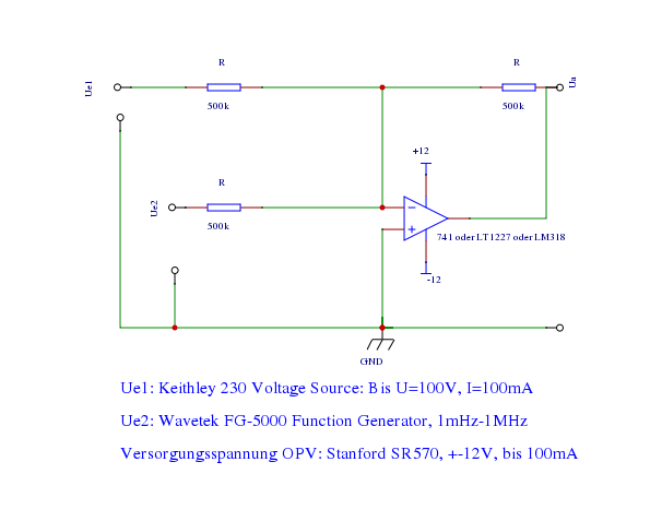

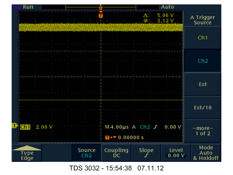

nachdem ich nun schon den ganzen Tag an meiner invertierenden
Summierverstärker-Schaltung scheitere, suche ich mal hier um Hilfe.
Die Aufgabe ist einfach: Ich möchte einen DC Offset (0.2-10V) zu einer
AC Spannung (0.2-1V) addieren. Dazu habe ich eine Gleichspannungsquelle
und einen Funktionsgenerator. Der Gain soll eins sein, deshalb habe ich
3 500kOhm Widerstände verwendet. Als Versorgungsspannung für den OPV
steht eine +-12V (bis 100mA) Spannungsquelle zur Verfügung, welche
speziell für OPVs und stabil ist.

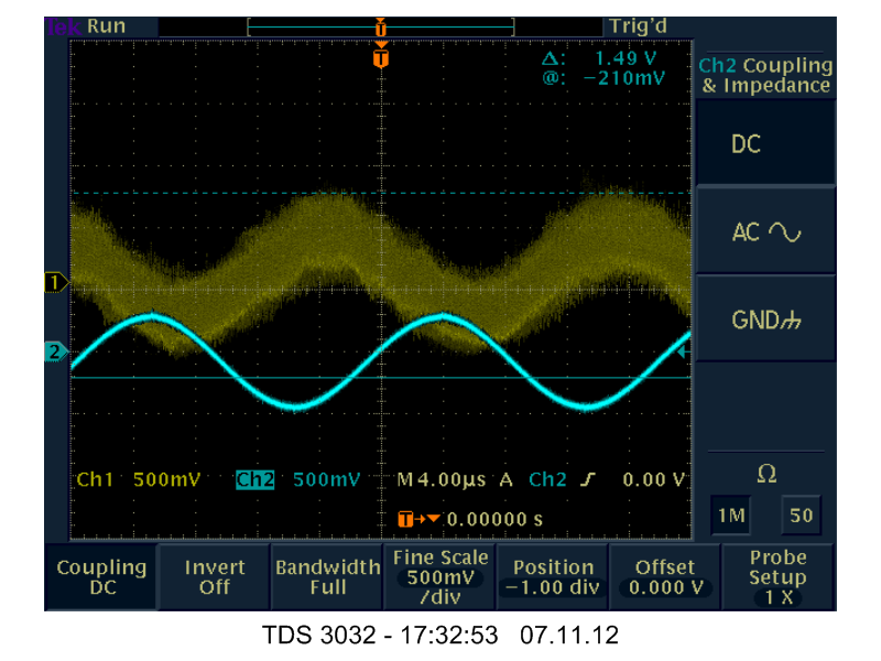

Nun zu meinem eigentlichen Problem. Wenn ich die Schaltung mit einem 741
OPV zusammenbaue, funktioniert sie einwandfrei bis zu einer Frequenz von
ca. 50KHz (siehe Bild1). Da ich gerne auch höhere Frequenzen zur
Verfügung hätte, habe ich den OPV einmal durch einen LT1227 und in einem
anderen Versuch durch einen LM318 ersetzt, welche eine höhere Bandbreite
haben sollen. Ich beiden Fällen wird die sowohl die Ausgangsspannung als
auch die eingehende Wechselspannung jedoch vollkommen verrauscht (siehe
Bild2). Auch eine Reduzierung der Widerstände auf 1.5kOhm brachte keine
Veränderung.
Hat irgendjemand eine Idee wo das Problem ist?
Viele Grüße und vielen Dank im vorraus!
Flo

Sieht die Versorgungsspannung (direkt am IC gemessen) genauso eklig aus?
Wenn ja, dann solltest du erst einmal dort ansetzen (Stützkondensatoren
näher ans IC usw.)
Dann kannst du versuchen, das Schwingen durch einen Kondensator (20pF
bis 1nF) parallel zum Gegenkopplungswiderstand wegzubekommen.
Der Aufbau spielt natürlich auch eine Rolle.

Der LM318 ist ein wenig kritisch. Ich bin sicher, daß die Schaltung
schwingt, weil die "phase margin" viel zu klein ist. Normalerweise wird
der LM318 noch "feedforwad" kompensiert. Ich empfehle mal einen Blick
ins Datenblatt...
Auf jeden Fall mal einen Cap einfügen, wie Yalu bereits erwähnt hat.
Etwas in der Größenordnung der Streukapazität vom "-" Eingang nach
Masse, also rund 10...30pF dürften schon reichen. Dann müssen die
Widerstände so plaziert werden, daß der Abstand zum "-" Eingang des
OPamp minimal ist.
Und dann ist natürlich zu fragen, warum hier derart hochohmig gearbeitet
werden muß. Das ist natürlich völlig unpraktisch. 5...10k ist angesagt
bei einem so schnellen OPamp.
Am Ausgang sollte man noch einen Schwingschutzwiderstand von 50...220R
einfügen und die Betrioebsspannungsentkopplung muß natürlich einwandfrei
sein. Am besten RC-Glieder verwenden, wenn die Versprgungsspannung von
außerhalb kommt. 100R/47µF_Elko//100n_X7R sollten reichen.

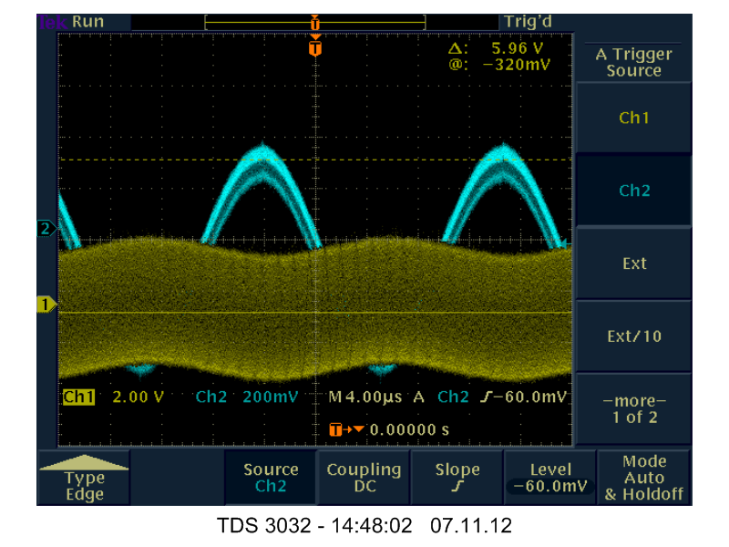

Nochmal danke für die vielen Antworten. Ich habe den OPV mittlerweile
einigermassen kompakt verlötet. Die einzig langen Kabel sind nun noch
von der Spannungsversorgung, den Eingangsspannungen sowie der Ausgang
zum Oszi. Außerdem habe ich noch einen Kondensator (100pF) parallel zum
Rückkopplungswiderstand geschaltet. Jetzt schaut es schon besser aus
(siehe Bild). Ich werde morgen nochmal Stützkondensatoren für die
Spannungsquelle hinzufügen.
I'll keep you posted!
Gruss
Flo

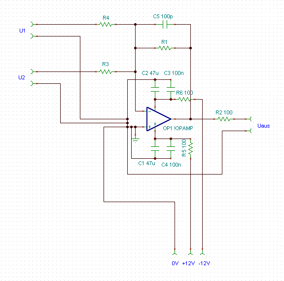

#2751302
Mach am "+" Eingang des OPamp einen zentralen Massepunkt hin und führe
alle 0V Anschlüsse der Schaltung zu diesem Punkt, so wie im Anhang
gezeigt.
In den Versorgungsspannungleitungen siehst du RC-Glieder. Die müssen
unmittelbar beim OPamp angeschlossen werden. Am Ausgang siehst du einen
100R Widerstand. Der muß unmittelbar am OPamp angeschlossen werden. Die
Widerstände R1, R2 und R3 sowie C5 werden so angeschlossen, daß die
Entfernungen zum "-" Eingang und zum Ausgang des OPamp so kurz wie
irgendmöglich sind.
Dann mußt du die Eingangsleitungen und Ausgangsleitungen strikt räumlich
voneinander trennen. Für längere Leitungen müssen eigentlich
abgeschirmte Kabel verwendet werden, wobei der Kabelschirm wieder am
zentralen Massepunkt angeschlossen wird. Wenn das nicht geht, dann
sollten die beiden Drähte, also Signal und 0V zumindest verdrillt
werden.
Mit einem solchen Aufbau sollte die Schaltung dann eigentlich
funktionieren.

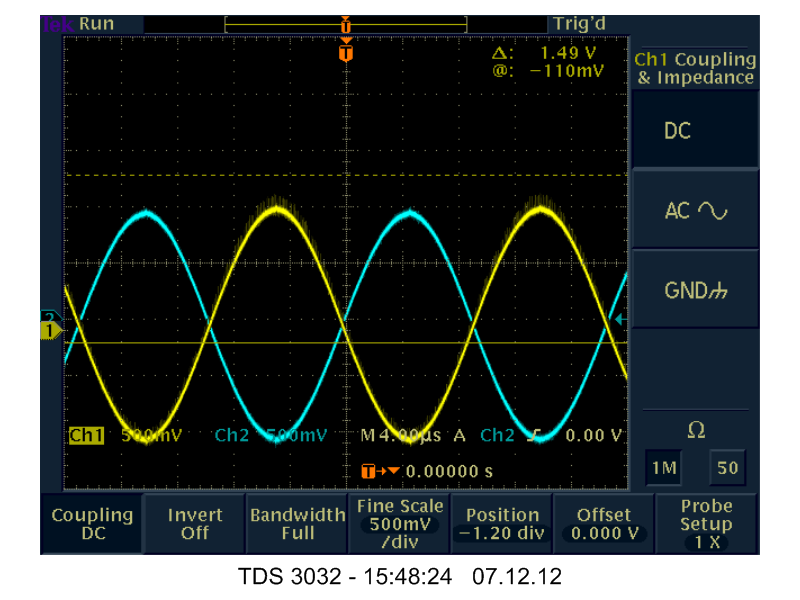

Gast #2752631
ich habe die Schaltung von Kai nachgebaut, dann war zunächst der
Wechselspannungsanteil im Ausgangssignal stark gedämpft, aber nicht mehr
verrauscht. Dann habe ich den Kondensator zum Rückkopplungswiderstand
entfernt, da ich mir nicht sicher war, ob ich einen 100nF statt 100pF
eingebaut hatte und hab die Schaltung nochmal ohne diesen Kondensator
ausprobiert und plötzlich hat die Schaltung einwandfrei funktioniert
(siehe Bild. Es lag also wohl an Schwankungen in der
Versorgungsspannung. Ich bekomme Ausgangsspannungen bis 10V und bis
130kHz läuft das ganze stabil. Bei höheren Frequenzen wird das
Sinussignal leicht verstärkt und leicht verzerrt, aber bis 5MHz war
zumindest kein Rauschen feststellbar. Ist dann wahrscheinlich eher ein
Problem des OPV.
Hiermit möchte ich allen noch einmal für die nützlichen Hinweise danken,
besonders natürlich Kai! ICh hab auf jeden Fall viel gelernt! ;-)
Viele Grüße,
Flo
#2752712
>Bei höheren Frequenzen wird das Sinussignal leicht verstärkt und leicht
>verzerrt, aber bis 5MHz war zumindest kein Rauschen feststellbar. Ist
>dann wahrscheinlich eher ein Problem des OPV.
Probiere mal C5=22p. Damit sollte der Anstieg im Frequenzgang schwächer
ausfallen.
