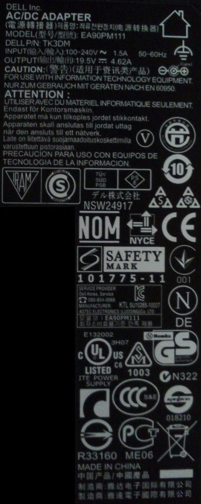

ich habe hier ein Dell Notebook-Netzteil (TK3DM) mit Mikey-Mouse Stecker
als Eingang (also mit Schutzleiter). Auf dem Netzteil ist nur das Symbol
für Funktionserde (
http://de.wikipedia.org/w/index.php?title=Datei:Functional_Earth.svg&filetimestamp=20070914090637
) zu finden. (Siehe Photo für Details..)
D.h. bei dem Netzteil handelt es sich eigentlich um ein Schutzklasse 2
Gerät, bei dem der Schutzleiter nur zu EMV-Zwecken(Für Y-Kondensatoren,
Entstördrosseln, ...) mit hinein geführt wird oder interpretiere ich das
Falsch?
Dann habe ich noch einen KFZ-Wechselrichter von Ansmann, der allerdings
nur eine Euro-Buchse als Ausgang hat.
Nun würde ich aber beides gerne zusammen im Auto betreiben. Meine Idee
dazu war jetzt - sollte die Annahme zum Netzteil stimmen - einfach einen
Adapter zu bauen, bei dem einmal ein Eurostecker direkt in den
Wechselrichter gesteckt wird und auf der anderen Seite eine SchuKo
Buchse ist, bei der der Schutzleiter-Anschluss direkt mit der KFZ-Masse
verbunden wird.
Sind diese Überlegungen richtig oder übersehe ich da etwas, das Plan B
auf jeden fall nötig macht (ich plane mit diesem Adapter dann wirklich
nur dieses eine Netzteil zu betreiben und nichts anderes)?
Plan B wäre:
Wechselrichter -> Euro-Stecker -> 2Pol. FI -> SchuKo-Buchse
Wobei dann der Schutzleiter letztendlich auch wieder mit der KFZ-Masse
verbunden wird.
