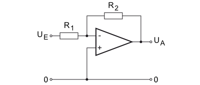

generell kenne ich wie die Kennlinien einzelner Elementen (z.B.
Varistor, oder Diode) aussehen, doch was passiert wenn sie in die
invertierende Schaltung eines OPV geschaltet werden? z.b. wie auf dem
Bild anstelle von R2?
Grus
Dann verhält sich die Gegenkopplung entsprechend der Elementkennlinie,
z.B. ein Hochpaß in der Gegenkopplung führt insgesamt zu einem Tiefpaß.
Guck dir die Gleichung für die Ausgangsspannung eines invertierenden
Verstärkers an, bei dem der OP dafür sorgt, dass UN = UP ist. Außerdem
muß die Summer der Ströme am Knoten 0 sein, d.h. (UE-UN)/R1=(UA-UN)/R2.
Daraus ergibt sich alles andere.
