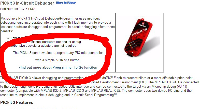

Die "Brenner" sind Schnee von gestern, aus der Zeit als die PICs noch
OTP-Proms oder UV-löschbare EPROMs hatten. Heutzutage nimmt man
ICSP-Programmer/Debugger, vo der Chip direkt in der Schaltung
programmiert und anschließend auch debuggt werden kann. Ein PicKIT3 kann
alle aktuellen 8, 16 und 32 Bit PICs programmieren und debuggen und ist
mit 50€ auch noch klar im bezahlbaren Bereich.

Der Ferrari wäre in diesem Fall das 500€ teure RealICE, das auch noch
Optoisolation und RealTime Trace kann. Darum ging es hier aber gar
nicht. Es ging um einen hundsgewöhnlichen Brot-und-Butter Golf. Nicht
mal um das ICD3, was in Deiner Terminologie eher ein Audi A6 wäre.
So viel zu den Relationen hier.

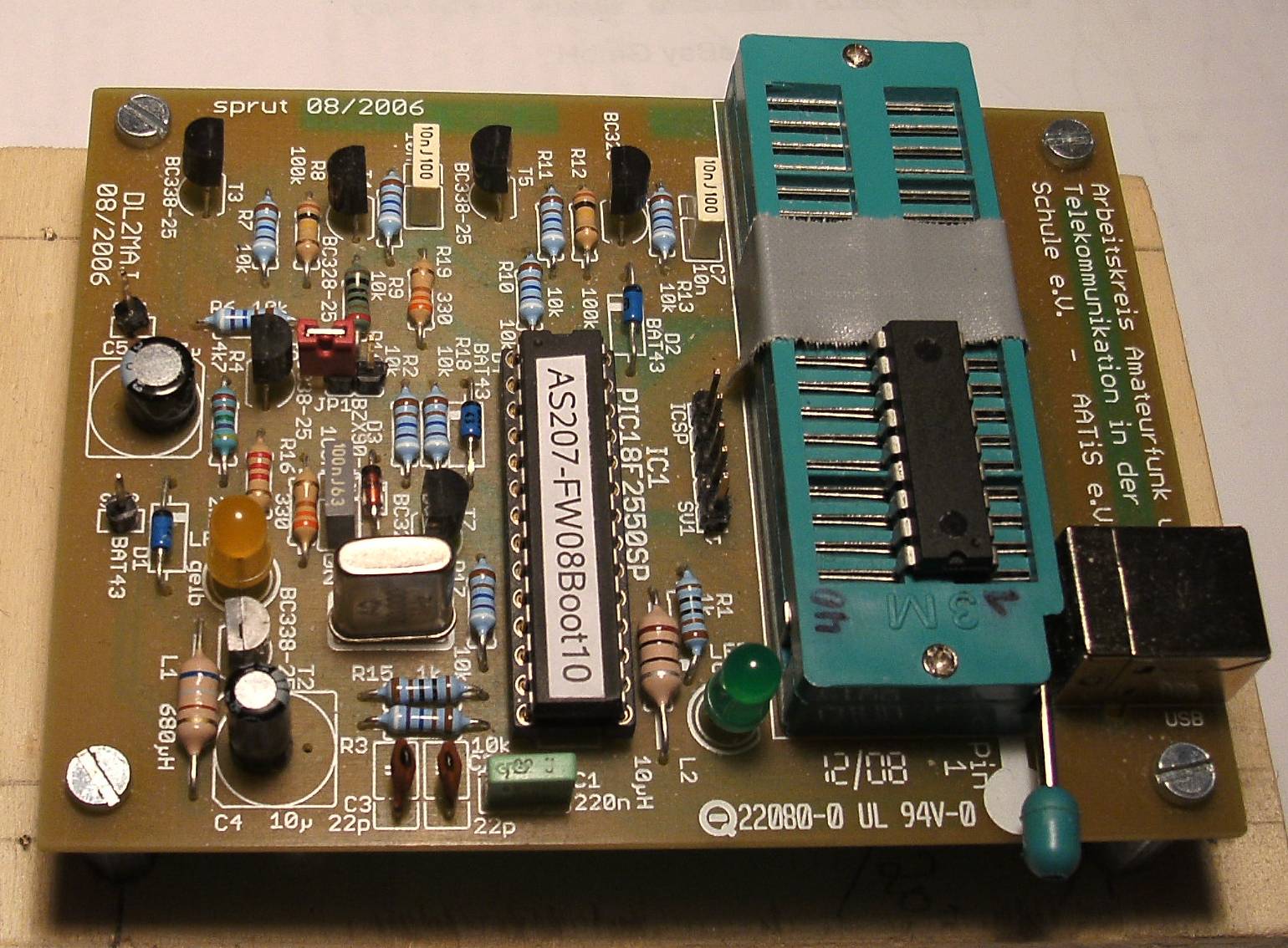

von Ottmar K. (wil1)
Hallo David,
Du willst einen PIC-Brenner bauen? Gut wenn du auf BAUEN WErt legst,
warum nicht den Brenner8 von sprut?
[http://www.sprut.de/electronic/pic/brenner/index.htm#brenner8]
Ich habe diesen auf Anhieb erfolgreich aus dem AATIS-Bausatz
[http://www.aatis.de/content/bausatz/AS207_USB-PIC-Brenner] zum Preis
von 30 EUR gebaut. Das Brennprogramm (updatefähig) ist bereits in den
Chip gebrannt.
Dann kannst Du beide Möglichkeiten nutzen
a) brennen in der Schaltung
b) brennen im 40-poligen ZIF-Sockel
c) komfortables Brennprogramm usburn, mit dem (fast) alle PICs gebrannt
wrden können.
Bei mir funktioniert dieser am USB-Port. Inzwischen bin ich aber auf das
PICkit3 (Original) vom Microchip umgestiegen, bzw. nutze beide Geräte
von Fall zu Fall, da beide die gleiche Belegung für den
Programmieranschluss haben.
mfG Ottmar

PicKit_3:
* MP-Lab notwendig
* Bei jedem Prozessorwechsel wird das Programmiergerät neu geflasht
* Etwas schnellere Anpassung an neue CPUs durch Microchip

geht auch beim PicKIT3:
http://www.microchip.com/stellent/idcplg?IdcService=SS_GET_PAGE&nodeId=1406&dDocName=en538340

von Frank K. (fchk)
B e r n d W. schrieb:
>>> PicKit_2 (mein Favorit):
>>> * Funktioniert mit Stand alone Software und kann dadurch
>>>   Hex-Files draufspielen, ohne vorher MP-Lab zu installieren
>> http://www.microchip.com/stellent/idcplg?IdcServic...
> Wo steht das?
siehe Bild
>>> * Programmiergerät wird nur bei Firmware-Upgrade neu geflasht
>> ist doch egal
> Mir nicht, ich will wissen, welche Firmware drauf ist und wann upgedatet
> wird. Und stell Dir vor, Du stehst irgendwo beim Kunden und hast keine
> Internetverbindung. Auch daß MPLAB oder der Compiler (C30) sich selber
> updatet, geht gar nicht.
Das ist beim ICD3 genauso, und dafür wird keine Internet-Verbindung
benötigt.
Die Hex-Files liegen alle unter C:\programme\microchip\mplab ide\pickit
3\ bzw ..\icd3\
fchk
von B e r n d W. (smiley46)
>> Wo steht das?
> siehe Bild
Der Push Button erfüllt nicht die Funktion, welche das Pickit2 bietet.
Er stellt nur dumme 1 zu 1 Kopien her. Es gibt sogar eine Commandline
Software, mit der man Fertigungsprozesse automatisieren kann.
> C:\programme\microchip\mplab ide\pickit3\ bzw ..\icd3\
Leider geht also beides nicht ohne Installation von MPLAB. Und beide,
Pickit3 und Icd3 benötigen zwingend MPLAB, nicht jedoch das Pickit2.
Sollte Microchip jedoch eine Stand-Alone-Software für Pickit3 bzw. Icd3
herausbringen, wäre aus meiner Sicht das Pickit2 entgültig abgelöst (und
auf meinem Arbeitsplatz überflüssig).
