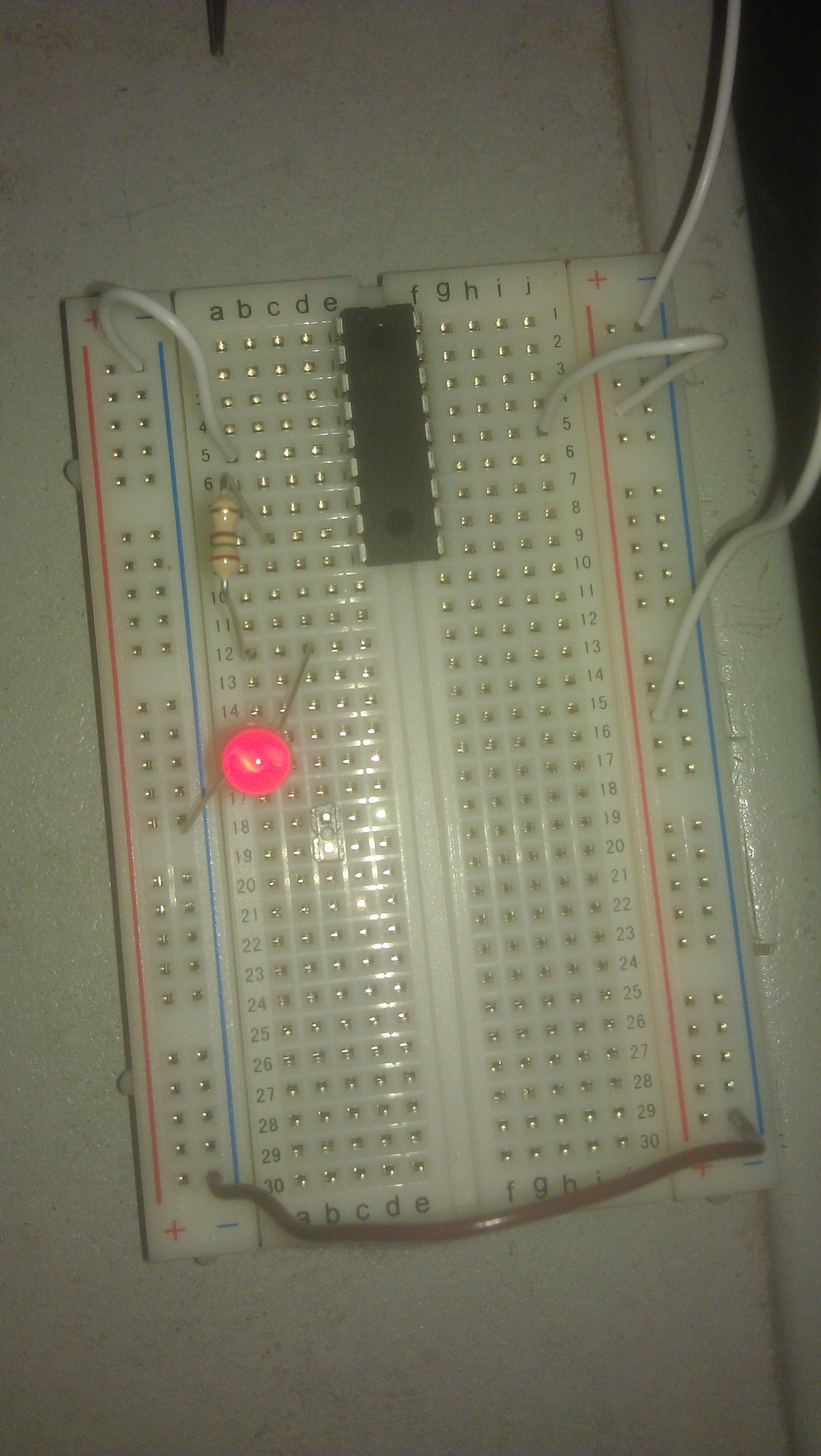

Hallo ich habe das Problem , dass ich den Pic gebrannt habe aber wenn
ich ihn an 5V lege passiert am RB0 garnichts vlt weiss ja jemand von
euch an was es liegen könnte.

von Sebastian Hepp (Gast)
Ich würde mal den RESET Pin beschalten
von alphi h. (sada)
ah oke meinst du wegen dem ist das mit dem unkontrollierten abschalten
der LED?
wie soll ich den diesen beschalten?
von alphi h. (sada)
hat geklappt vielen dankt...diese zum glück gibt es dieses Forum einfach
einsame Spitze.

von Michael S. (rbs_phoenix)
danilo S. schrieb:
> // configuration word
>   __CONFIG(0x3f71);
>   // IO settings
>   #define LED RB0
Es scheint auch so zu funktionieren, doch das "__CONFIG.." und das
define würde ich nach oben (direkt unter dem include) und außerhalb der
main machen.
danilo S. schrieb:
> // wait for about .25s
>     for (t = 0; t < 1000000; t++)
>       NOP();
Abgesehen davon, dass wie erwähnt ein int mit höchstwarscheinlich 16bit
zu klein für 1.000.000 ist, haben sogut wie alle Compiler
Funktionen/Libs, die sie mitbringen, und wenn sie das tun, ist da auch
sehr warscheinlich eine Warte-Funktion dabei. Dann kannst du auch sowas
wie "delay_ms(250);" schreiben. Ist kürzer, "besser" als Wartefunktion
zu erkennnen und du brauchst die t Variable nicht mehr.
Dann drittens hast du keine Taktquelle. Ich sehe auf dem Board keinen
Quarz o.ä. und den Internen Oscillator schaltest du auch nicht an. Das
kann garnicht funktionieren. Also es fehlt auf jedenfall noch ein
Widerstand am MCLR und ein Quarz mit 2 C's oder du musst den Internen
Oscillator anschalten. Zu beidem findest du im Datenblatt, wie es geht.
von alphi h. (sada)
danke für die Tipps. Ja das Foto habe ich ganz am anfang meiner Probleme
gemacht. Der MCLR habe ich mittlerweile angeschlossen. Zur Taktquelle
die habe ich in der Konfiguration eingeschaltet so brauche ich keinen
externen Takt. Jetzt läufts auch wie es sollte. und das mit den 1000000
war weil ich dachte 16000 sind zu schnell erreicht dass ich es gar nicht
blinken sehe. Wurde nachträglich auch noch geändert.
Config und define werde ich noch aus dem main nehen.
