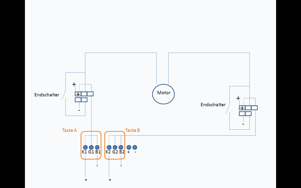

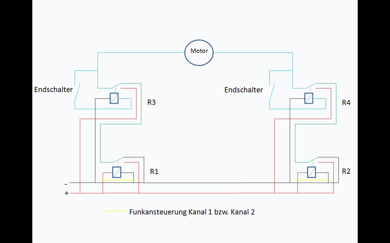

Hallo Leute,
ich habe ein Problem mit der Steuerung via 2-Empfänger mit
Relaissteuerung.
Im Anhang zu sehen (unten) sind die Anschlüsse direkt am
2-Kanal-Empfänger. Konzipiert ist der Empfänger von Haus aus so, dass
man am Sender permanent die Taste A oder B halten muss, damit das
jeweilige Relais angezogen bleibt und der Motor läuft. Für einen
Toröffner ganz schön unpraktisch.
Nun war mein Gedanke, durch kurzes Antippen ein 2. Relais anzusteuern,
was sich dann solange selbst mit Spannung versorgt, bis der Endschalter
die Verbindung trennt. Leider funzt das so nicht, da das nachträgliche
Relais parallel mit dem Relais in dem Empfänger wieder abfällt bzw.
solange das Relais im Empfänger angezogen bleibt flattert das
nachträgliche Relais und kann als Summer verwendet werden.
Was muss ich verändern, damit die Sache wie gedacht funzt?
PS: Ich bin keine Elektroniker, daher die anhängige Darstellung so, das
ich sie auch nachvollziehen kann. Ich denke, Ihr könnt die dann auch
deuten.
Christian.

Gast #2774532
Die "normale" Selbsthaltung funktioniert in meinem Falle leider nicht,
da ich durch die Wechselrelais immer auf einer Lage einen Pol liegen
habe und es so zum Kurzschluss kommen würde.
Ziel ist, durch die Betätigung des Funkkanals "A" und damit schließen
des Kontaktes auf R1, das R3 solange "sich selbst versorgen" zu lassen,
bis der Endschalter die Sache unterbricht.
Gleiches Gilt für "B", R2 und R4.
Der Motor soll also auch wahlweise rechts oder links drehen, bis der
jeweilige Endschalter betätigt wird.
PS: Neue, hoffentlich nun verständliche Skizze anbei.
So wie jetzt geschaltet, flattern der R3 solange R1 anzieht und fällt
dann ab, wenn auch R1 abfällt. Analog für R2 und R4.
Was muss ich anders machen bei kurzem Impuls R1, damit R3 dauerhaft
schaltet und "+" weitergibt, bis der Endschalter unterbricht? (wieder
analgo die rechte Seite).
Grüße Christian

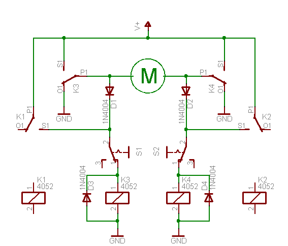

#2774636
@  Leuchtfeuer (Gast)
Nein. Siehe Anhang.
Selbsthaltung, schrieb ich schon. Mit eiem Relais mit einem doppelten
Wechsler erst recht kein Problem.
Schon deutlich besser.
Logisch, du hast einen Selbstunterbrechter gebaut. Die Selbsthaltung dar
natürlich nicht exklusiv über den umschaltenden Wechsler gehen. Siehe
Angang.
MFG
Falk
Gast #2774713
Hallo Falk,
danke für die Skizze, die Dich sicher einiges an Mühe gekostet hat.
Mir mangelt es leider an Vorstellungskraft diese nachzuvollziehen und in
meine Denke (Skizze) zu transporieren.
Belegung R1 und R2 sind ja fix, das sollte also richtig sein, sonst
klappt es ja nicht mit dem Links/Rechtslauf. Also entweder schaltet R1 +
durch, oder R2 schaltet + durch. Das jeweils andere Relais bleibt
entlastet und schaltet somit - durch.
Wenn ich nun die weitergeleitete Phase von R1 [R2] auch noch direkt zum
Motor (nebst R3 [R4]) leite, um die Exklusivität des R3 [R4] zu nehmen
liegt:
- solange R1 zieht + am Motor an
- wenn R3 in den Dauerschluss geht auch + am Motor an
- wenn aber R1 wieder abfällt - am Motor an, wobei R3 noch +
draufschaltet bis Enschalter R3 abfallen lässt.
Bitte erleuchte mich, ich komm bei Deiner Skizze nicht hinterher, auch
wenn sicher richtig, nur in mein Hirn legt das in die Ecke moderne Kunst
ab.
Für mich ist das alles andere als easy.
Gruß Christian
#2774732
Übersichtlicher geht es doch kaum?!? OK, du bist kein Elektriker, aber
dennoch . . . hmmm.
Ja.
>liegt:
Jain. Es leigt erstmal + am K3 an, an den Motor kommt der Strom von K1
nicht, weil die Diode D1 das verhindert. nur wenn der Endlagenschalter
S1 geschlossen ist, zieht auch K3 an und gibt V+ auf die linke
Motorseite.
Ja
Nein. Wenn K1 wieder abfällt bekommt K3 über K3 und D1 den Strom, das
ist die Selbsthaltung. Erst S1 kann den Strom wieder unterbrechen, erst
für K3 und darauffolgend für den Motor.
Denk dran, der Schaltplan zeigt alle Relais und Kontakte in Ruhelage
ohne Strom.

#2774751
Hmm. ich sehe gerade, dass meine Schaltung noch ein Problem hat. Wenn
man nämlich beide Relais K1 und K2 kurz betätigt, bleibt der Motor
stehen und die Selbsthaltungen auch, die Anlage klemmt, bis man den
Strom ausschaltet. Also muss man K3 und K4  gegenseitig verriegeln. Dazu
braucht man definitiv ein Relais mit 2. Wechsler, sei es nun K1/K2 oder
K3/K4.

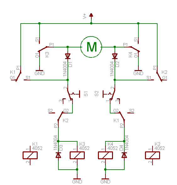

Im Anhang die verbesserte Version mir gegenseitigem Verriegeln, dann
kann man auch mitten drin die Richtung umschalten.

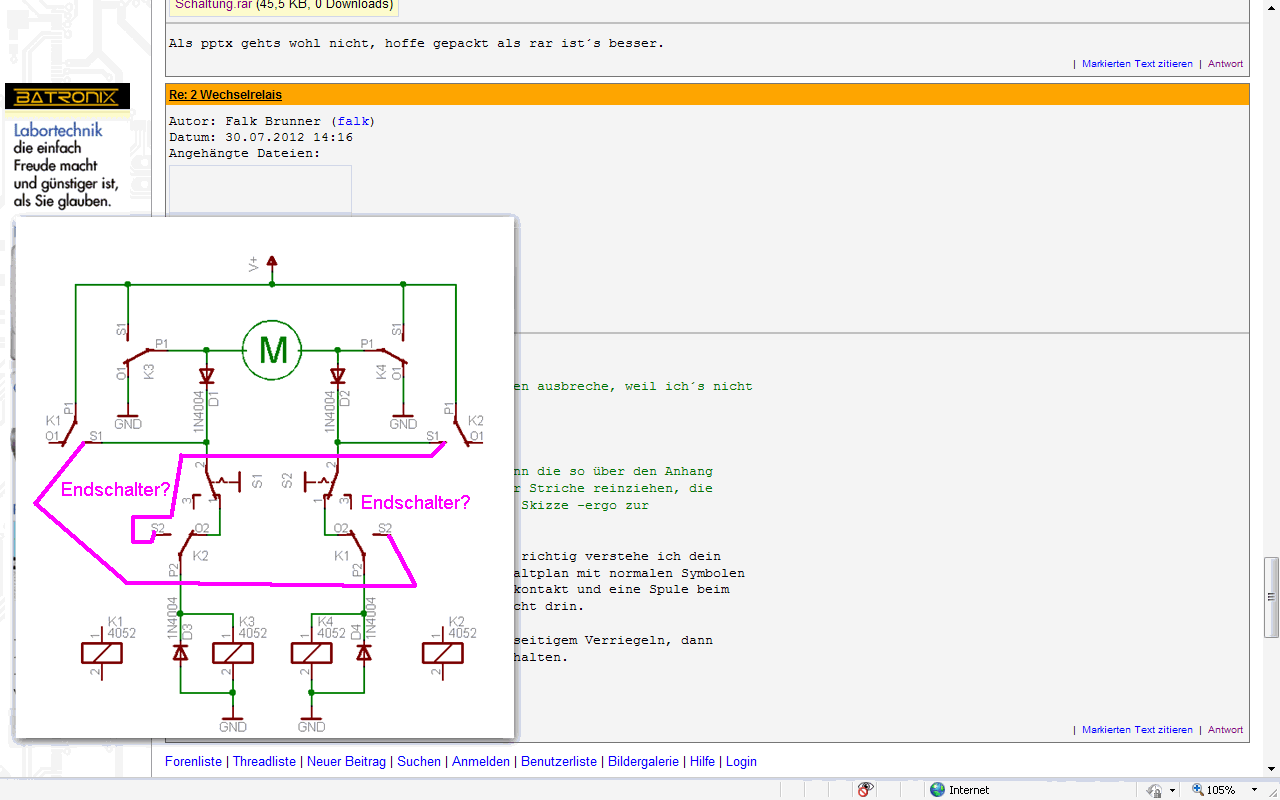

Ich habe Deine letzte Skizze mal genommen und 2 Verbindungen
reingezeichnet. Stimmt das so wg Stromfluss?
Dann noch, ob die beiden Dinger da die Endschalter sind (in der Mitte S1
und S2)?
Wenn ich das begriffen habe, versuche ich´s nochmal auf meine Art zur
Kontrolle.
>K1 = R1 bei mir
>K2 = R2 bei mir
>K3 = R3 bei mir
>K4 = R4 bei mir
Ja.
>Was mich bei Dir verwirrt ist, dass Leitungen einfach aufhören.
Nein, das ist nur GND, die sind natürlich alle verbunden. Die Smbole
machen es aber übersichtlicher.
In meine Skizze muss GAR NICHTS eingezeichnet werden, denn es ist ALLES
drin.
>und S2)?
Ja.
>Noch ein Relais hast Du nicht eingeplant, richtig? es bleibt bei
>insgesamt 4 Wechslern.
K1 und K2 sind Relais mit je zwei Wechslern, K3 und K4 haben nur 1
Wechsler. MAcht in Summe 6 Wechsler, eben wegen der Verriegelung. Wenn
du WIRKLICH sicher stellen kannst, das K1 und k2 NIE schalten, solange
der Motor läuft, kann man die Verriegelung auch weglassen. Ich würde sie
auf jeden Fall reinmachen.

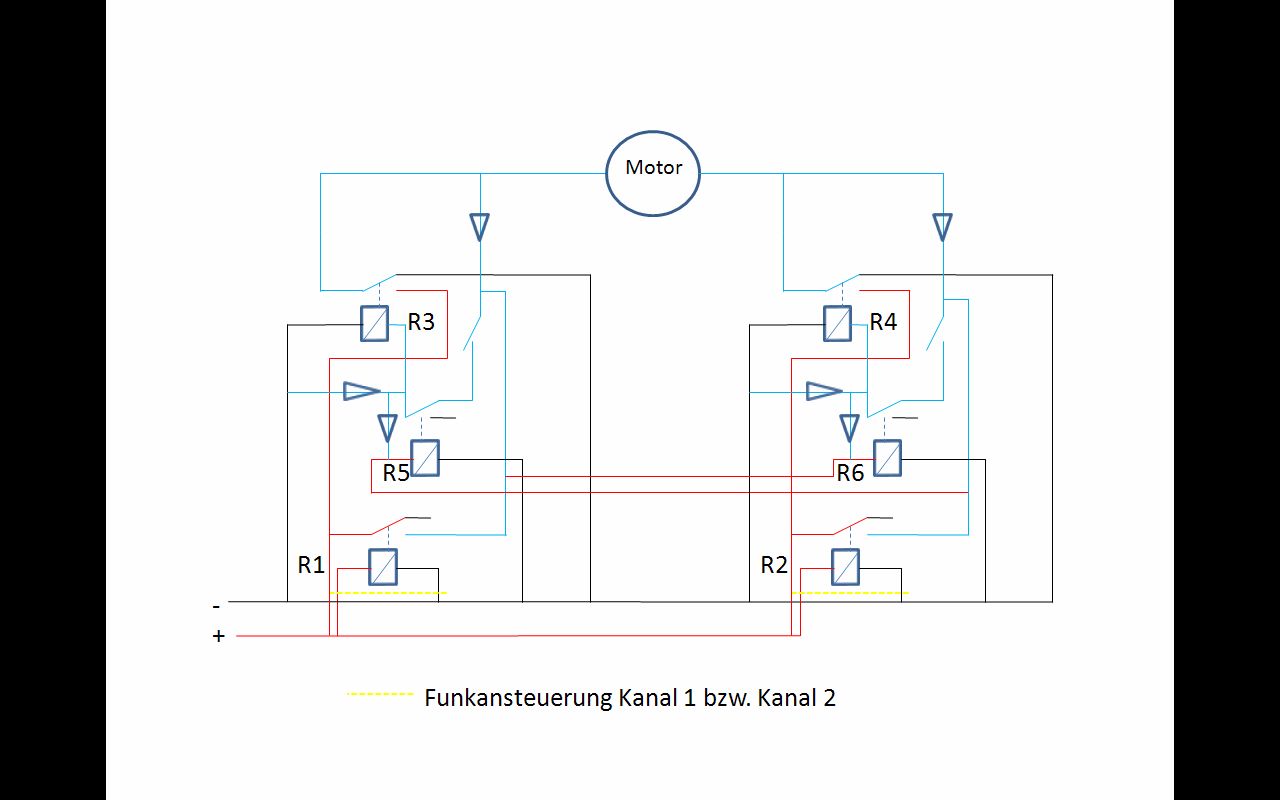

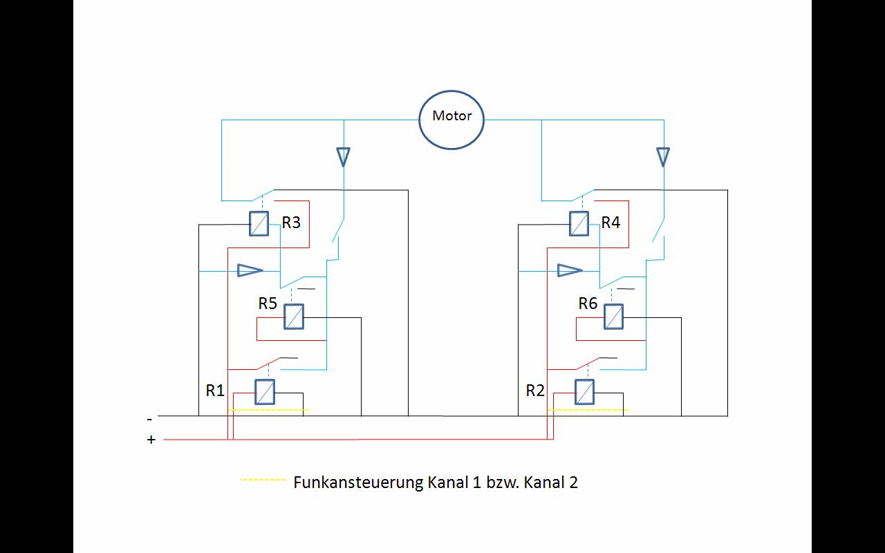

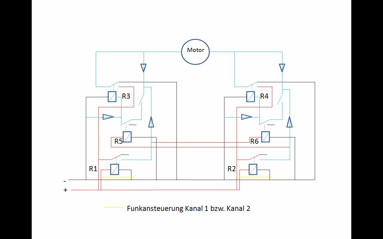

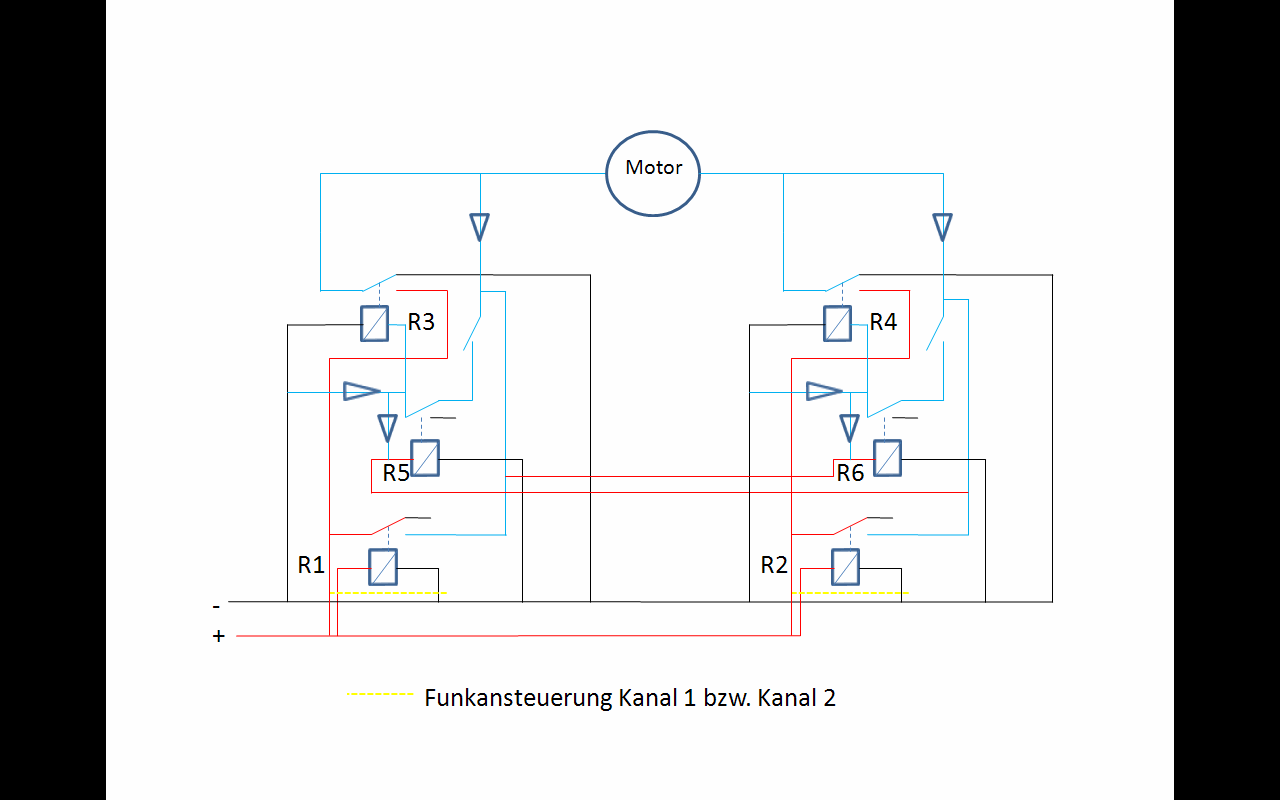

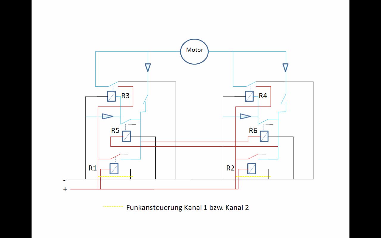

Gast #2774956

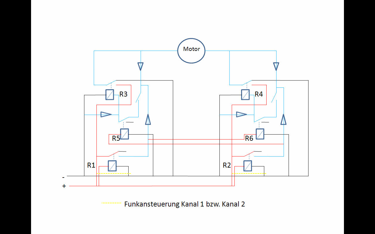

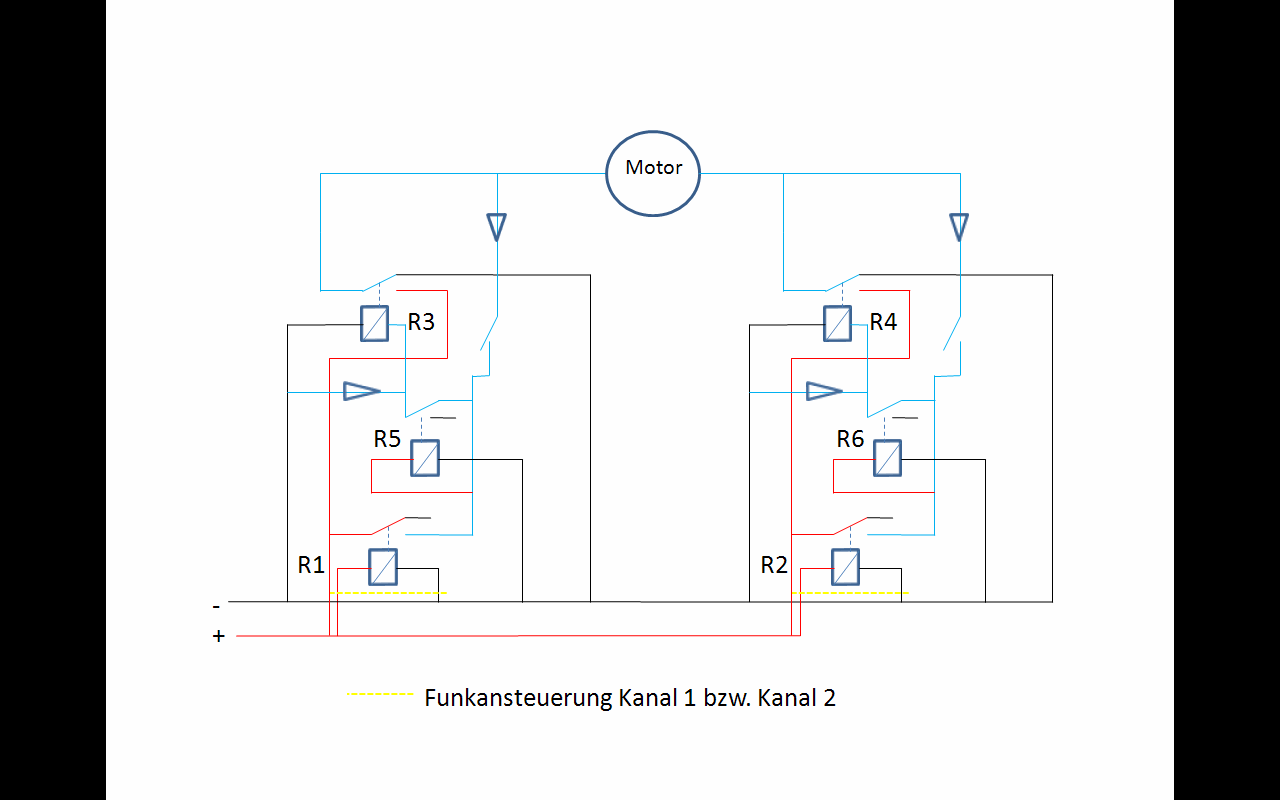

Hallo Falk,
habe Deine letzte Skizze (insgesamt 6 Relais) mal auf meine übertragen
(siehe Anhang).
Was ich nicht verstehe ist, wenn Relais 1 kurz anzieht und damit auch
Relais 5 kurz anzieht, kann zum Relais 3 kein + Strom durchkommen. es
dürfte also nichts passieren. Habe ich da jetzt einen Denkfehler?
Gruß Christian
Gast #2774973
Warte, ich glaub, ich hab mich verguckt...so? Hoffe, Du sagst, dass es
jetzt so passt....
Dann noch die Frage, ob Du Diodenempfehlung geben kannst. Motor ist nen
Wischermotor KFZ, Netzspannung 12V. Die Dioden sollten ruhig in der
Abmessung groß sein, dann kann ich diese besser verlöten.
Christian
Es sind nur vier Relais, aber sechs Wechsler.
>jetzt so passt....
Deine "Logik" für übersichtliche Schaltpläne erschließt sich mir nicht.
Kommst du aus einer anderen Dimension? Bist du eine Frau, oder
wenigstens Frauenversteher? Das was du da malst sind Wollknäule. Ein
Graus, die logish zu prüfen!
Es gibt bei mir kein R5 und R6, sondern ZWEI WECHSLER an K1 und K2!
Gast #2775193
Keine Frau, kein Frauenversteher...Betriebswirt, das dürfte einiges
erklären;)
R1 und R2 sind schon fest im Empfängermodul verankert, da kann ich
nichts groß ändern, deswegen habe ich ja R5 und R6 als zusätzlichen
Wechsler hineingepackt der so reagiert, wie R1 bzw. R2 bei kurzen
anziehen. Falsch?
Sicher, die Skizze sieht um einiges unübersichtlicher aus, ich kann sie
aber besser verstehen. Stelle mir den Strom wie eine Art Wasserleitung
vor und hier sehe ich, was wie fließt. Wenn Du aber das Ok gibst, heißt
das auch, dass ich Deine Skizze verstanden habe. Das ist doch mal was.
Dann nochmal die Frage, welche Dioden geeignet wären.
Grüße Christian

#2775276
>erklären;)
Hmmmmm.
>nichts groß ändern,
Ach so.
> anziehen. Falsch?
Ja. Die Verbindung von Schließer R1 muss zwischen Öffner vom Endschalter
und Diode gehen. Dito für R2. Der Rest scheint OK zu sein.
Genau DAS sieht man bei meinem Schaltplan auch SEHR gut, das Wasser
fließt von oben (V+) nach unten (GND). Mit deutlich weniger Knoten im
Kopf.
Jede Wald- und Wiesendiode, 1N4001 & Co, sie muss nur den Relaisstrom
aushalten. Die 1N4004 ist halt Standard im Eagle. Auch R5 und R6 sollten
eine Freilaufdiode bekommen wie R3 und R4.
So wie deine Schaltung jetzt ist, muss der Motor erst bis zum Ende
laufen, ehe man wieder drücken kann. Ist das OK?
Gast #2775405
Der Motor soll auch bis zur Endlage laufen, ohne den Knopf gedrückt zu
halten, dass ist ok so und Sinn der Aktion. Wenn ich die andere Taste
drücke (R2 zieht an) und R3 noch angezogen ist, dreht der Motor gleich
in die andere Richtung, egal ob Endlage erreicht ist, oder nicht,
richtig?
Das war, soweit ich das verstanden habe, auch Dein Gedanke und deswegen
bei mir nun noch R5 und R6. Somit wäre alles save. Was nicht geht ist,
dass der Motor im Stillstand ist, bis einer der Endschalter erreicht
wurde, richtig? Das wäre kein Problem.
Die Komponenten habe ich mir nun so gedacht:
-R1 und R2 sind schon im Empfänger fabrikmäßig verbaut
-Für R3,R4,R5,R6 würde ich 502642-62 (Printrelais) von Conrad nehmen
-Je Relais dann noch eine Diode 1N4004
Passt das (eines der Printrelais habe ich schon da, würde ungern
wechseln, wenns nicht sein muss)?
Motor ist leider nicht entstört, wie ich festgestellt habe. Weis nicht,
ob das ein Muss ist, denn Motor und Schaltung befinden sich 5-6m
auseinander. Dem Funk macht das zumindest nix. Bekommt die Schaltung
dadurch Probleme? Wenn ja, würde ich noch 3 Kondensatoren á 47nF 50V in
den Motor bringen. Das Teil hat übringens 3 Kohlen wie ich gesehen habe.
Drehte sich normal, auch ohne Anschluss der 3.Kohle (gelegt auf Gehäuse
[Masse]) auf Minus. Scheint also keim Muss zu sein.
Bis hierher erstmal Hut ab für Eure Geduld. Den jetzigen Stand hätte ich
es nie im Leben selbst geschafft.
Christian
#2775432
Sicher. Das macht meine Schaltung auch, aber.
>richtig?
Nein, das verhindern deine R5 und R6, die solange angezogen bleiben, bis
der Motor seine Endlage erreicht hat. Wenn du das aber nicht willst,
also mitten drin die Reichtung wechseln möchtest, musst du die
Verbindung von der Spule von R5/R6 zum Öffner eine Diode einfügen.
Ist OK.
Gast #2775455
Meinst Du das so (siehe Anhang)? (nicht meckern, wenn falsch, jetzt geht
meine Vorstellungskraft langsam zur neige).
Gast #2775556
Ich habe nochmal drüber nachgedacht und komme nicht drauf, wo die Diode
dafür hinsoll.
Die Selbsthaltung R3 bricht doch zusammen, sobald ich R2 schalte, da
dadurch R5 kurz die Spule R3 ohne Spannung sein lässt.
Gleichzeitig setzt die Selbsthaltung R4 ein und der Motor dreht
permanent in die andere Richtung.
Das Einzige, was ich mir vorstellen könnte, wäre, die Diode hier (siehe
Skizze) einzusetzen. Wäre die einzige Leitung, wo ggf. + und - bei R5/R6
in Konflikt kommen könnten. Meintest Du das?
#2775647
>dafür hinsoll.
Stimmt so!
JA! Gut gemacht.
Gast #2775804
So dann, vielen vielen Dank für die Hilfe. Ohne Euch, insbesondere Falk
wäre das nix mit mir geworden. Schön, dass Du (Ihr) Euch Zeit für mich
genommen und die Gedlud nicht verloren habt.
Jetzt muss ich nur noch Teile kaufen und den Kram zusammenlöten. Den
Test einer Selbsthaltung habe ich an einem Relais gestern ausprobiert
und funzt super.
