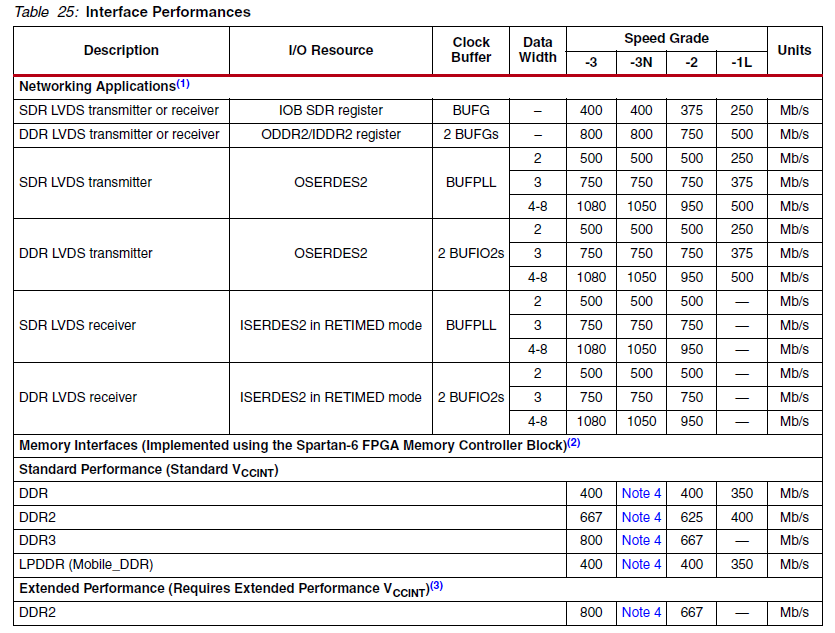

Gast #2775842
Andreas N. schrieb:
> Denkst Du, dass man den Spartan-6 (mit bis zu 1GHz nach PLL) eine
> Abtastrate von 400MSPS erreichen kann?
Das hängt auch davon ab, über viele Leitungen/Pins Deine Bits verteilt
werden.
Hier mal ein Auszug aus dem Datenblatt "Spartan-6 FPGA Data Sheet: DC
and Switching Characteristics" (DS162),  Abschnitt "Performance
Characteristics".
Duke
OP #2776033
Duke Scarring schrieb:
> werden.
Es wird ein paralleler Bus von 12 Bit sein, der über eine (oder zwei)
Taktleitungen gesteuert wird. Wahrscheinlich LVDS.
> Characteristics".
Das verstehe ich gerade nicht, warum ist die Taktrate bei einer HÖHEREN
Data Width GRÖßER? Das hätte ich genau anders herum erwartet???
Ok, RTFM habe ich noch nicht gemacht - werde ich aber noch :-)
Kann es mir trotzdem jemand kurz vorab erklären?
Viele Grüsse,
Poolspieler

Persönliche Seite #2776410
wenns fertige Module sein sollen, hab ich folgendes im Einsatz gehabt:
TI ADS5463 EVM
TI FMC-ADC-ADAPTER (passt mechanisch nicht bei allen FPGA-Boards)
Xilinx SP601 oder SP605
Datenraten sind gar kein Problem, wie oben schon zu lesen war kann der
Spartan-6 selbst im Speedgrade -2 (der normalerweise auf den
Evaluationboards drauf ist) 950MHz Signale eintakten und gleich
deserialisieren.
Du gehst also für einen 12-Bit ADC z.B. mit 12 LVDS-Pärchen auf den
FPGA, jedes davon transportiert z.B. 400 MBit/s. Im Spartan-6
instanziierst du dann für jedes LVDS-Pärchen ein ISERDES2-Pärchen, das
die Daten parallelisiert und verlangsamt. Intern hast du dann z.B. 12 x
4 Bit bei 100 MBit/s.
Sebastian
OP #2776585
Sebastian B. schrieb:
> Hi,
> TI ADS5463 EVM
Ein SP605 habe ich schon auf meinem Tisch stehen. Damit werde ich dann
wohl die ersten Versuche machen.
Ansonsten werde ich mir eines der Module bestellen und es mit dem Xilinx
Board verbinden. Evtl. werde ich halt das Adapterboard selbst
entflechten - das sollte ja "relativ" schnell gemacht sein ;-)
> deserialisieren.
> Sebastian
Danke für Deine Einschätzung! Das motiviert mich für die weitere
Entwicklungsarbeit!
Vielen Dank auch für alle anderen Beiträge!
Gruß,
Poolspieler

Einfach den riesigen Codehaufen von der XAPP1064 nehmen, die
Takterzeugung per PLL und den ISERDES2 in der gewünschten Konfiguration
rausoperieren.
Die Teile korrekt zu verdrahten, dass die Bits auch in der richtigen
Reihenfolge aus dem ISERDES rauskommen, ist ein bisschen fummelig, aber
mit einer kleinen Testbench relativ fix zu prüfen.
Ich hatte hier mal irgendwo ein Beispiel eingestellt für die Sendeseite
zur Ansteuerung eines TFT. Schaut aber fast genauso aus.
#2777792
Andreas N. schrieb:
> oder sollte es doch lieber
> LVDS sein?
Bei solchen Frequenzen sollte man schon LVDS nehmen. Außerdem kann man
dann die ISERDES/OSERDES in diesem Mode nutzen, wo man noch mehr Bits
raus/rein schieben kann. Ist alles ein ziemliches Gefummel, auch trotz
XAPP1064, aber naja.
Man muss dann auch aufpassen, dass das zu den IO-Bänken passt, die haben
da die Beschränkung, dass ein BUFIO nur eine halbe Bank versorgen kann.
Leider sind die Xilinx Boards da beknackt angeschlossen, ich kann
beispielsweise das LTM9011-14 Board nicht direkt an das SP605
anschließen, weil die Signale über mehrere Bänke verstreut sind.

Die meisten ADCs übertragen die Daten bei dieser Geschwindigkeit als DDR
Signal. Demnach muss man zuerst ein IDDR Register verwenden und dann ein
ISERDES.
Jetzt habe ich es bei Spartan nicht in Erinnerung ob es ein ISERDES mit
DDR Eingang gibt oder ob man zuerst das IDDR benutzen muss und dann ein
ISERDES

ich habe mir (noch relativ oberflächlich...) die ISERDES Sache
angeschaut.
Irgendwie habe ich aber ein Verständnisproblem:
Ich verstehe ISERDES so: Wenn man einen SERIELLEN Datenstrom hat, dann
macht ISERDES daraus einen PARALLEN Datenstrom - es wird also
deserialisiert. Aus einem hochfrequenten seriellen Datenstrom wird ein
niederfrequenterer paralleler...
Das ganze geht auch anders herum - aus einem im FPGA parallel
anliegenden Datenwort (z.B. 16Bit) wird ein serielles Signal erzeugt
also serialisiert.
Nur wie bringt mich das bei meinem Problem weiter?
Ich habe einen analogen Baustein, der 14 Datenleitungen und eine
Clockleitung hat. Wenn der Clock auf HIGH geht, dann werden die 14
Datenleitungen aktualisiert.
WIE bzw. WO greift hier ISERDES?
Ich hätte es mit einem einfachen Zustandsautomaten realisiert - aber das
scheint wohl nicht zu gehen - oder wo ist mein Denkfehler?
Viele Grüsse,
Poolspieler
OP #2783513
Hallo nochmal,
ich habe mir ISERDES genauer angeschaut.
Ich habe nun folgendes Verständnis:
- Es liegen z.B. 4 Datenbits und ein Clock mit z.B. 400MHz am
FPGA-Eingang an (der Clock muss NICHT synchron zum FPGA System Clock
sein)
- Bei jeder steigenden Flanke des Clocks werden die 4 Datenbits
übernommen
- wenn z.B. ein Serdes-Factor von 8 eingestellt ist, dann werden alle 8
Clocks die insgesamt 32 Datenbits PARALLEL ausgegeben
- jedes mal, wenn dies passiert, generiert SERDES einen Clock
(serdesstrobe), der zur Synchronisation übergeordneter IPs verwendet
wird
--> habe ich dies richtig verstanden?
Was meint Ihr:
Kann man den Clock (400MHz) vom FPGA erzeugen lassen, oder sollte man
lieber einen externen Clock Generator verwenden?
Ich habe gehört, dass ein externer Clock wohl die bessere Wahl sei...
Viele Grüße,
Poolspieler
Persönliche Seite #2783533
Hi Andreas,
serdestrobe ist ein Eingang vom ISERDES.
Wenn du schon einen 400 MHz Clock von außen bekommst, kannst du diesen
einfach per BUFIO2 an die diveren ISERDES  verteilen. Der BUFIO2 kann
den schnellen EIngangstakt auch herunterteilen für CLKDIV und FPGA
fabric.
Sebastian
PS: Oben wurde ja schon geschrieben, das du mit einem BUFIO2 nur eine
halbe Bank des FPGA erreichen kannst. Das deckt bei den Xilinx
Dev-Boards meist nicht alle FMC Pins ab. Notfalls hilft hier die
verwendung von BUFPLL, damit geht IIRC die ganze Bank.
