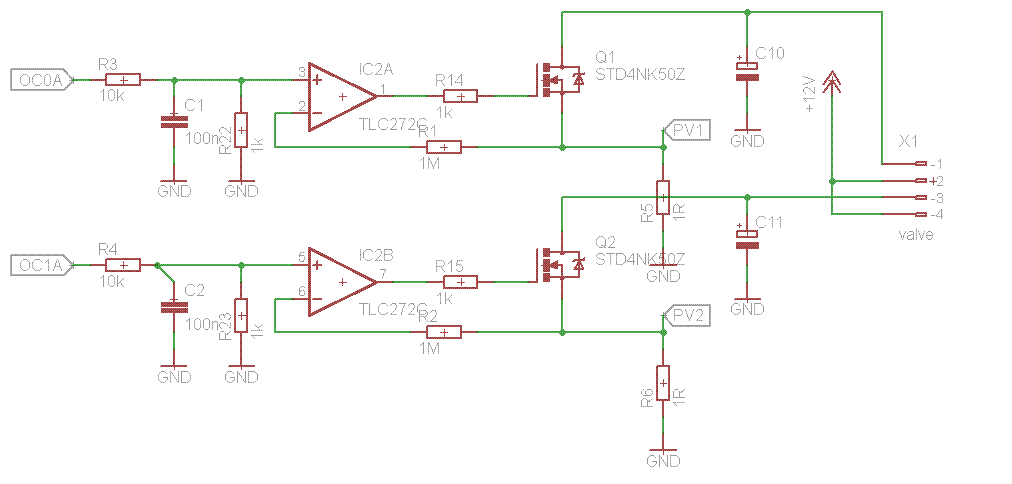

Hallo Gemeinde,
ich verwende ein PWM Signal von einem Atmega1284P, gebe es über einen
Tiefpaß samt Spannungsteiler an einen Single-Supply-OPV, der einen
Mosfet ansteuert, der wiederum ein Proportionalventil ansteuert.
Klappt auch, nur manchmal löst sich der OPV in Rauch auf. Wieso? Ich
habe Freilaufdioden an den Ventilen, ich habe Pufferkondensatoren (C10
und C11 mit je 470u).
Anfangs hatte ich noch keinen Gate-Widerstand, seitdem läuft die Kiste
aber auch noch nicht so lange. Oder kann vom Gate beim Ausschalten der
Ventile etwas in den OPV gehen? Zumal der OPV auch im Ruhezustand
(Ventile aus) kaputt zu gehen scheint.
Hinweise? Tipps?
Vielen Dank im voraus,
Wastl
edit 1: die Ventile ziehen bei Maximallast etwa 400mA (einzeln).
edit 2: der OPV wird mit 12V versorgt, der uC mit 5V.

Eine Konstantstromquelle. R1 und R2 sind ungewöhnlich hochohmig,
ausserdem fehlt der Kompensationskondensator, siehe
http://www.mikrocontroller.net/articles/Konstantstromquelle#Konstantstromquelle_mit_Operationsverst.C3.A4rker_und_Transistor
Kann sein, dass dein OPV knapp an der Schwinggrenze ist, durch die
fehlende Kompensation. Wenn er dann schwingt, verheizt er sich selber.
C10 und C11 ist sinnlos und ggf. kontraproduktiv. Würde ich wegmachen.
Was stark auf Schwingen hindeutet.

@düsendieb: ich schrieb in meinem post, daß eine freilaufdiode vorhanden
ist. richtung habe ich nochmal kontrolliert.
@Falk: Ich dachte mit C11 und C10 ein "Einbrechen" der
Versorgungsspannung bei Einschalten der Ventile zu verhindern... ich
nehme sie weg.
Den Kompensationskondensator werde ich wie in dem Artikel einbauen.
Interessant womit man alles Schwingkreise bauen kann. Will man einen
haben schwingt absolut gar nix, will man keinen, geht alles in die
Luft...
Ich melde mich, sobald die Ergebnisse der neuen Kondensatoren vorliegen

Dann musst du sie aber an die VERSORGUNG und nicht an den
Stromquellenausgang klemmen.

Wie würde ich denn einen "Sanftanlauf" schaffen? Eigentlich laden dann
doch nach Anschalten der Ventile erst die Kondensatoren auf, bevor die
Ventile voll durchschalten, oder?
Die Kompensations-C haben Erfolg gehabt, schon mit der jetzigen 1MOhm /
1nF Kombination. Auf dem Oszi ist eine relativ rauscharme Gate-Spannung
zu erkennen, vorher hatte ich bei höheren Gatespannungen einen
deutlichen "Sinus".

Wozu? Dein Stromquelle macht das doch schon automatisch, wenn du langsam
den Sollwert hochdrehst.
>deutlichen "Sinus".
Dein C1 scheint mir recht klein, denn mit R3 und R22 kommt man auf ca.
100µs Zeitkonstante, sprich ca. 1,5kHz Grenzfrequenz. Dann müsste deine
PWM vielleicht 30kHz ausspucken, damit man das halbwegs gefiltert
kriegt.

C11 und C12 gehören zwischen GND und VCC, nicht GND und Schaltausgang.
R1/R2 ist zu hochohmig, R14/R15 auch, beide Werte können zwar
funktionieren, aber sind nicht sinnvoll, weil damit schon das
Platinenlayout kritisch wird. Und es fehlt eben die zusätzliche
Kompensation, erst recht wenn man 1k vor's Gate macht.
Für Ventile ?
Gar nicht, übliche Ventile schalten absichtlich schnell,
mit Unterstützung des Drucks des Mediums.
Langsam schalten nur Motorventile, die eine Spindel
langsam rauf- und runterdrehen, wie beim Wasserhahn.
Alles in Allem ist es aber kompletter Humbug, die PWM erst
filter zu wollen und dann analog eine Magnetspule anzutreiben.
Die Spule würde selbst perfekt filtern. Schalt den Transistor
(als LogicLevel MOSFET) direkt mit der 5V PWM, und lass die
Filterung die Magnetspule und deren Freilaufiode (dazu braucht
man dann eine schnelle Diode, wie BA157, keine 1N4001) machen.
Macht nur 2 Bauteile statt 10.
Man kann damit den Strom durch das Ventil durch den Tastgrad
der PWM einstellen, aber eigentlich sollte man Ventile hart
schalten, höchstens kann man nach dem Einschalten die Leistung
auf den "Haltestrom" zurücknehmen.

Naja, du hast dir doch alle Mühe gegeben, einen Oszillator zu bauen,
viel besser gehts gar nicht:
Der OPV wird mit Verstärkung 1 betrieben und hat da nur eine
Phasenreserve von 50°(ft=2,5MHz). Wenn also innerhalb der
Rückkoppelschleife bei gleichbleibender Verstärkung eine zusätzliche
Phasendrehung von 50° auftritt, hast du einen Oszillator. Etwas
entschärft wird die Problematik in diesem Fall durch die Dämpfung, die
der Mosfet in die Schleife bringt. Das erhöht die Phasenreserve auf ca.
70°.
Deine Rückkoppelschleife enthält 2 Tiefpässe Rout(OPV)+R14/R15*Cin
(Mosfet) und R1/R2*Cin (OPV), die bei 2,5MHz Phasendrehungen von ca. 75°
bzw 86° machen. Zusätzliche Phasendrehung in der Rückkoppelschleife
161°. Die Schaltung MUSS mit diesen Widerstandswerten schwingen.
Wenn du R14/R15 auf 1k und R1/R2 auf 100Ohm oder weniger reduzierst,
wird die Schaltung wohl auch ohne "Kompensation" stabil sein.

Da hab ich mich bei den Nummern vertan. Es muss natürlich heißen:
"Wenn du R1/R2 auf 1k und R14/R15 auf 100Ohm oder weniger reduzierst"
