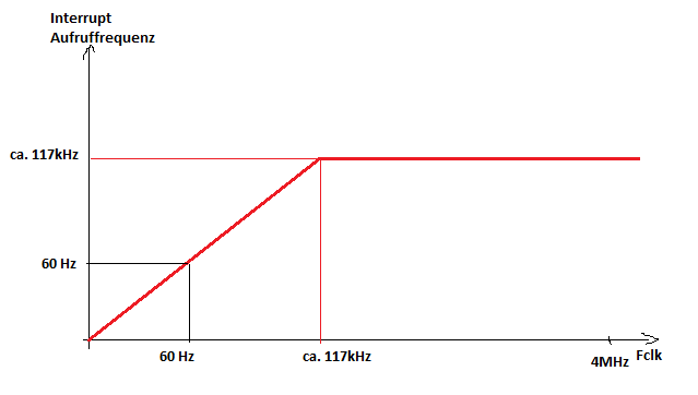

Vielen Dank für Ihre Erläuterungen. Ich habe 3 verschiedene Atmega zur
Verfügung (Atmega2560, Atmega644 und Atmega8515). die 3 brechen bei ca.
117kHz ab beim Aufruf von Interrupt (8MHz Takt Frequenz) egal wie hoch
ich gehe mit dem clk (siehe Bild Anhang). Das heißt es würde auch
dasselbe sein mit einem Takt höher als 8MHz. Ich kann es mir aber nicht
vorstellen.
Ich will eigentlich ein Sinus erzeugen und mit dem 117kHz lande ich max.
auf 7kHz (mit 16 Stützpunkten Sinus).
mit einem Atmega16 hat aber einer 1MHz sinus erreicht. Hätten Sie
irgendwelche Erklärung davon.
vielen Dank für Ihre Antworte.
MfG
Christian
von spess53 (Gast)
Hi
>vorstellen.
Bei einer höheren Taktfrequenz wird auch deine Interruptroutine
schneller abgearbeitet. Dadurch steigt auch deine maximale Frequenz (bei
gleicher Interruptroutine).
Mit einem optimierten Assemblerprogramm ist das schon möglich. Dann ist
aber dein Controller zu 100% damit beschäftigt.
So etwa wie hier:
Beitrag "DDS normal ?"
MfG Spess
