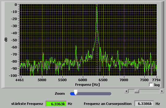

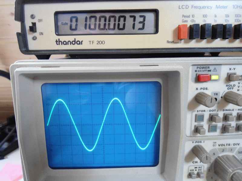

r24 = 0x00, r25 = 0x00, r26 = 0x01
TANDAR TF 200 6335 Hz
( Der Zähler zählt )
VC1008        6350 +/- 10Hz
( Das Voltcraft macht das aus der Periodendauer,
schankt wegen des Jitter ( noch ein Thema zum Jesper ))
Der ATmega ist ganz alleine, der 16er abgezogen.
Grüße Werner

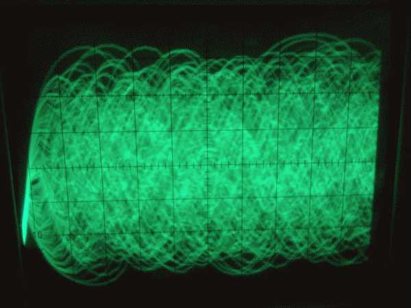

von Werner (Gast)
der Jitter ist wohl unvermeidlich.
Auf dem Phasenrad werden mehr und mehr Werte der (D/A) Wertetabelle
übersprungen. Umso mehr dest höher die Frequenz.
Mit einem DigiScope sieht das lustig aus.
( Wenn dessen Abtastrate grad passt )
Auf dem analogen scheinen die Flanken zu zittern.
Werner
> Wertetabelle übersprungen. Umso mehr dest höher die Frequenz.
Drum ja auch der Vorschlag mit 00 00 01.
Da müsste das Signal stehen wie eine 1, weil genau jeder einzelne Wert
aus der Tabelle ausgegeben wird, ohne irgendwelches Überspringen. Die
Kurve wird zwar nicht genau ein Sinus sein, aber alle Sinuse müssten
absolut deckungsgleich sein. Softwareseitig kann es da keinen Jitter
mehr geben.

Die FFT von Scope 1.40 findet genau die gleiche Frequenz wie der Zähler.

f(soll) = 6400 Hz, gemessen mit Tandar und Voltcraft 6400,0x Hz
Grüße Werner.

Und ein Zufallsprodukt, das ich nicht erklären kann:
LOOP1:
    adc    r28,r24      ; 1
    adc    r29,r25      ; 1
    adc    r30,r26      ; 1
    ld      r0,z      ; 2
    out    PORTD,r0    ; 1
    rjmp  LOOP1      ; 2 => 8 cycles

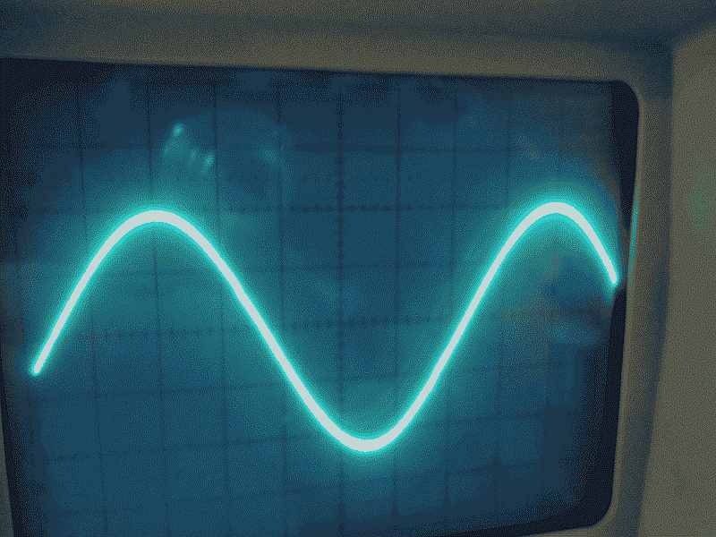

Wenn ich den Carry in r28 mitnehme ist der Jitter kaum mehr wahrnehmbar.
Ok die Frequenz ist so 3-4 Hz zu hoch bei 50 kHz, aber es sieht besser
aus.
Grüße Werner

Die 7,3Hz bin ich selbst schuld ( adc r28,r24 )
Dann steht der Sinus aber wie eine Eins.
Schönen Sonntag noch.

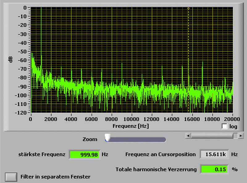

Ich habe mit einer Soundkartensoftware nachgesehen.
Oberwellen sind schon ein Thema, bei niedrigen Ausgangsfrequenzen.
Das Ausgangssignal eines Soundkartenfunktionsgenerators bringt es bei
der
gleichen Messsoftware auf -45dB !
Das endet stets bei 20kHz, also habe ich bei 1kHz Ausgangsfrequenz
"gemessen".

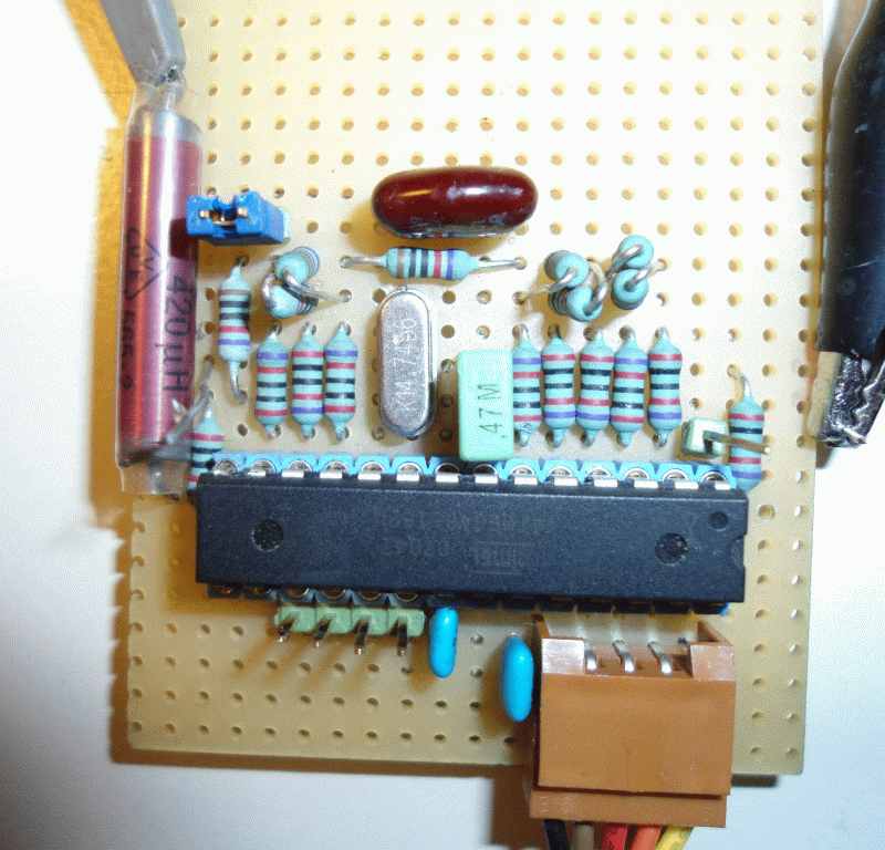

( Bei >= 20 kHz )
Ich messen eigentlich direkt am R2R.
Dahinter gibt es noch 1kOhm 220pF 1kOhm und AD648.
So wie es ist macht das keinen Unterschied ob vor und nach dem OP.
Das LC Filter ist das geringste Problem.
DDS > Empfänger
Spule ist abgleichbar ( Rote Spule AM-Radio ) C = 39pF
Abgleich auf geringstes Signal.
Nur das Signal ist schon so schwach, kaum nachweisbar.
Wenige zig/µV. Es schafft es einfach nicht aus dem R2R Wirrwarr
und durch die Leitungskapazitäten.
Ich kenne diese AD, nur es ist 'mal schön auszuprobieren / auszureizen
wie das mit einer Hand voll Schweinefutter geht.

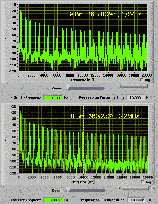

von eProfi (Gast)
Respekt, Ulrich!
Was auf jeden Fall nutzt: die Quarzfrequenz erhöhen. Bei sauberem Aufbau
kann man die AVRs ja ordentlich übertakten. 24 MHz gehen so gut wie
immer mit einem -20er. Dann wird der Addierwert kleiner, der Jitter
weniger und der Sinus schöner.
Interessant wirds, wenn man zwei- oder mehrstimmig ausgibt, wie es oft
für Dialtone gemacht wird. Wann man es ganz richtig machen will, nimmt
man zwei Sinustabellen, da die beiden Töne nicht exakt gleich laut sein
sollen.
Beitrag "Re: direkte digitale Synthese (DDS, NCO)"

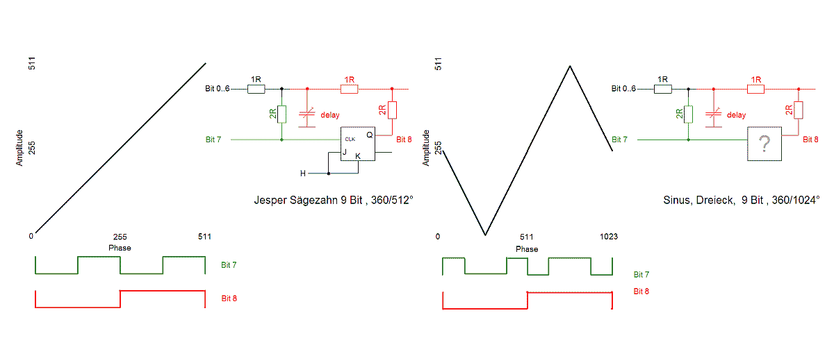

von Willi (Gast)
Vielleicht rechnet jemand einmal durch, wo das Optimum für DAC-Auflösung
und Tabellengröße liegt.
Eine andere Lösung zur NF-Signalverbesserung wäre, nur eine positve
Halbwelle mit 8-Bit Auflösung und 256er Tabelle auszugeben und
alternierend einen Puffer-OPV zwischen +1 und -1 Verstärkung
umzuschalten. Bei sauberer Ausführung käme man dann auf 9-Bit Auflösung
mit 512 Schritten.
Wenn es zu langsam werden sollte, einfach den AVR mit 100% übertakten.
Am Ende der Experimente nimmt man dann den AD9833 :-)
von Werner (Gast)
Umschalten... für Sinus OK.
Sägezahn und Dreieck ?
Das neunte Bit ist ja schon da, der Carry als MSB.
Bis jetzt ging das "pimp my Jesper" ohne Lötkolben.
Noch ein Takt und out PortX und der Carry wird Bit9 ? 10,11,12
noch 2,4,6 Widerstände...
Die Tabelle sieht dann nätürlich anders aus
0 bis 255 und 0 bis 255 plus 256

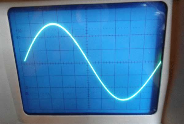

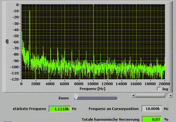

von Werner (Gast)
die Hoffnung stirbt zuletzt :0)
Der 2x256x8 Jesper bei 1000 Hz.
Noch immer ohne jeden Filter.
50 Hz Netz abgeschnitten ( Hochpass ) im Speci.
Die "größte" Nebenwelle 15625 Hz, die Zeilenfrequenz meines Fernsehers.
Ja, ich schaue noch in eine Bildröhre, noch so ein Thema.
( Wenn es dann HD TV ++++++ gibt und wir zehn weitere Gerätegenerationen
gekauft haben ist das Bild wieder so gut wie 1967 )

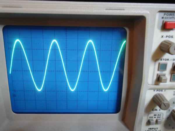

von Werner (Gast)
Der erste 100 kHz der nicht flattert.
Etwas dick der Strich.
Unter der Lupe sind das 2 Periode 4 MHz.
22 / 9. Nun kann man filtern.

mit dem subtrahierenden 9er gibt es "run aways" bei r31 = 6.
r31 springt in > 7 , in die Buchstabensuppe 0B, 14 , FF
adder z.B. 85,20,20 auch im Debug.
ich habe nochmal einen mit ADD gebaut der macht das nicht.
Beide haben bei bestimmten Frequenzen viel Jitter und einen
derben Phasenfehler.
Die SUB Variante bei etwa ~270°
Die ADD Variante bei ~ 0°
Hardware sollte OK sein der 2x1024x8_10 geht immer nioch einwandfrei.
Foto: der 4fach entrollte ... ADD , 30kHz
Grüße
Werner

von Ulrich (Gast)
Das Problem mit der Routine mit den SBC ... kann ich nicht
nachvollziehen. Bei mit im Simulator läuft das wie erwartet. Man muss
aber aufpassen mit dem Wert für die Frequenz, R27 darf maximal 1 sein.
Auch muss man am Anfang mit R31 im richtigen Bereich sein, also z.B. bei
4.
Der Fehler in der gezeigten Kurve sieht ein bisschen nach einem Fehler
in der Tabelle aus, eventuell ein Rundungsproblem beim berechnen der
Werte ? Die Tabelle sieht zumindest ein kleines bisschen unsymmetrisch
aus: die 128 kommt häufiger vor als 127. Beim Mega8 kann ich mit noch
nicht vorstellen das der Code und die Tabelle überlappen - beim Tiny2313
hab ich da schon Probleme (wegen Code für ASCII->  Binärwandlung für die
Schnittstelle).
Das der Phasenfehler, bzw. die Abweichungen vom Sinus etwas von der
Frequenz abhängen ist normal. Besonders ungünstig sind die Werte wo
eines der unteren Bits in der Frequenz gesetzt ist, und dann viele 0en
kommen - aber auch da sollten sich kein so deutlichen Fehler ergeben.
Wenn man das mit der Version mit der 256 Einträge langen Tabelle
vergleicht sollten für eine Fairen Vergleich die beiden unteren Bits 0
sein, denn die hat die die Version mit der längeren Tabelle zusätzlich.

von Werner (Gast)
hier mal die Baustelle, soweit vorhanden.
Ein 48er wäre besser,
man könnte die Registernummer in der TWI Adresse verstecken.
Der hat eine TWI Adressenmaske ...

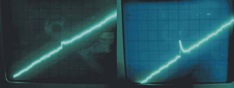

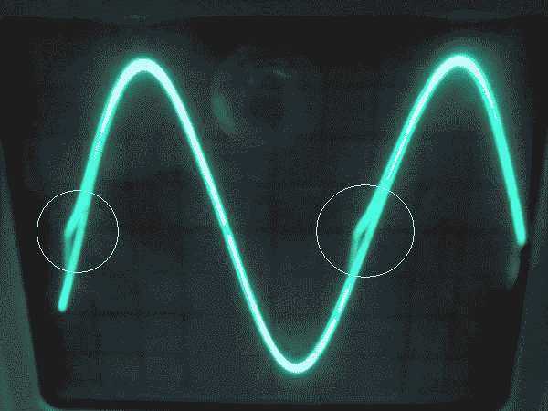

von Werner (Gast)
die vermeintlich problematische Stelle unter der Lupe.
f = 32 kHz
vertikal 50mV / Teilung
horizontal 200nS / Teilung
Ort: Nulldurchgang
... natürlich noch Reste der Samplingrate drauf.

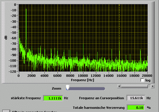

von Werner (Gast)
Hallo nochmals,
ich "messe" nun deutlich verbesserte Werte ?
Kann, mag das jemand bestättigen ?
Macht ein Takt soviel aus ?
mfg Werner
P.S. Ja GEMA , mein Fernsehgerät ist an ( Cursorposition )
von Ulrich (Gast)
Bei dem Bild liegt die Grundwelle bei -10 dB: da ist wohl irgendwo noch
ein Regler etwas verstellt. Damit werden dann ggf. auch die Störungen
kleiner. Wenn man das berücksichtige sind die Oberwellen noch nicht
kleiner geworden. Wie es dicht dran aussieht, ist schwer zu sagen.
So viel macht der Takt nicht aus. 1 Zyklus mehr oder weniger sind halt
etwa 10% die man in der Frequenz höher gehen kann. Da bringt der Schritt
zum Mega48 mit 20 MHz schon mehr.
Der Fortschritt zum Original "Jesper" ist ja auch nicht in der
Geschwindigkeit, sondern in der 4 mal höheren Auflösung in der Phase
(bei gleicher Laufzeit pro Sample) - das kann etwa 6 dB bringe. Halt der
Unterschied von Limitiert durch die Tabelle (256 Einträge) zu Limitiert
durch den DA Wandler (1024 Einträge).

Diese Soundkarten-Software macht Quatsch, wenn man auf 0 dB einstellt.
Das ist auch ein Qszi drin. Der sieht bei 0dB komisch aus.
Also habe ich rund -6 dB justiert. das ist leider kein "Messgerät"
6dB, das passt schon, ist aber auch 'was in einer log. Welt.

So habe ich noch ein Bilderrätsel zum Wochenende ...
DAC Ausgang und Bit1 aus r31 an PORTB.1
Wenn man die addiert, einen Takt spendiert und eine "komische" Tabelle
verwendet, dann bekommt man 9 Bit DAC.
Für die linearen Sägezahn und Dreieck ist ein Bit extra eh nicht
schlecht.
von Ulrich (Gast)
Das mit dem zusätzlichen 9. Bit sieht interessant aus, vor allem wenn
man da noch einen OP Port frei hat und entsprechend schnell ausgeben
kann. Ich hätte aber Bedenken dass da die einfache R2R Lösung direkt am
Ausgang noch ausreicht, denn man hat beim Ausgangswiederstand eine
Unsicherheit von rund 10-20 Ohm.
Dann würde es sich ggf. sogar lohnen auch die Tabelle noch einmal zu
verdoppeln - falls man den Platz hat (müsste beim Mega8 gehen), ist der
Aufwand ja minimal (einfach nur ein Bit mehr in R31 lassen).
Nach dem DDS Tutolrial machen etwa 4 mal mehr Werte in der Tabelle als
Stufen beim DAC schon Sinn, vor allem bei relativ niedriger Frequenz.

von Werner (Gast)
Der "Glitch" noch,
das soll nicht verschwiegen werden.
Jenachdem ob das Bit 8 ( also 9 ) zuerst oder an zweiter Stelle rausgeht
ist er rauf oder runter.
Mit 1/f(Quarz) S geht das hier schief.
Es folgt z.B. $1FF auf $FF , wenn auch nur ganz, ganz kurz.
Bit 8 ( also 9 ) kommt immer einen Takt früher oder später.
Desto mehr Bits man benutzt, um so mehr lindert man das Problem.
Es rutscht 2°N nach rechts.
Da braucht es einen Filter.
von Werner (Gast)

von Werner (Gast)
Hallo Ulrich,
Der Glitch wohnt ( in dieser Konfiguration ) bei 0 - 180 - 360°.
Er Verändert sich auch mit der Frequenz.
Ein Sprung $1FF auf %FF ist worst case, kommt nicht vor.
Das wäre eine extrem tiefe Frequenz.
Wobei, so schlimmt ist er nicht verglichen mit einen 1x256x8_9 Jesper.
Der macht Treppchen überall.
Auf dem Weg rauf auf dem Sinus ist Verzögern von Bit 9 OK.
Ein verzögertes Bit 9 macht es dann aber auf dem Weg runter noch
schlimmer.
Bit 9 steht dann zulange.
Der Glitch hat eine andere Schwachstelle, '
seine extrem steile Flanke und kurze Dauer..
Ich habe Probleme seine Amplitude zu messen.
Das Digiscope sieht ihn garnicht :0)
Seine Oberwellen sollten theoretisch bei f(out) x 2 usw. liegen.
Das Sondkarten FFT merkt nix.
Analogscope 1 M / 30pF vom Scope, puh. Er ist da wo man ihn erwaret.
Mit einem 10 / 1 Tastkof kaum machbar ( sichtbar ), angedeutet.
Hänge ich noch den Zähler mit nochmals 30 pF parallel ...
Er macht er soweit mein Scope das noch zeigen kann < 50mV ~
weniger als 5 von 512 Bit, meist weniger, je nach Frequenz.
Ich baue mir mal einen Tiefpass, sagen wir f(Grenz) 500kHz.
Danach ist er wahrscheinlich ( hoffentlich ) weg(gebügelt).
Grüße Werner

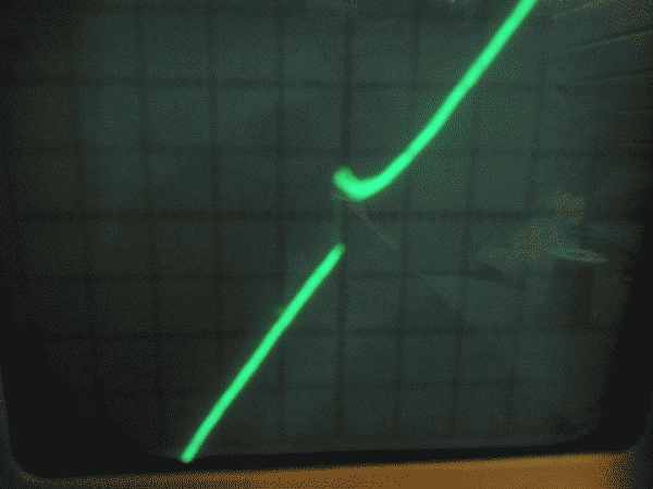

von Werner (Gast)
ich habe 'mal genommen, was mir so in die Hand fiel...
R2R ------ 2mH ----+-----  Scope
                  390pF
Das ist schon der richtige Weg...
Das Bild ist der Glitch bei ~ 100 Hz , 50mV vertikal / Teilung.
Rechts:
Wenn ich genau hinsehe macht er evtl. 100 mV und mehr.
Direkt am R2R gemessen-
Links:
mit dem Primitivfilter.
Scope parallel zum 390pF
Ohne jetzt meine Schulbücher rauszuholen:
2mH und 390pF wo liege ich da ?
Es gab da mal so nette online Rechner füe RLC.
Grüße Werner

von Werner (Gast)
Yoh, ein bischen tief / nicht steil genug.
Jenseits 40 kHz geht die Amplitude schon zurück.
Rund die Hälft bleit bei 110 kHz.
Aber da kann man ja was machen.

von Werner (Gast)
P.S. mit dem blauen Jumper im "Schweinefutter" konnte ich immer noch auf
8 Bit umstecken. Den braucht es nicht mehr.
Jesper hat 9 Bits!
10 Bit ? habe ich noch nicht auf dem Schirm. Latch erledigt.
Aber er müsste dann "Up and Down counten" ?
MSB invertieren... ne geht nicht so ganz "einfach"
von Werner (Gast)
9 Bit Jesper mit Ulrichs Zeh und einem Filter aus der Krabelkiste...
von Helmut L. (helmi1)
Ich habe letztens fuer ein Geraet ein DDS Generator mit dem MSP430F2618
gebaut.
Der hat einen DAC mit 12Bit auf dem Chip. Bei 1 Khz Ausgabefrequenz
hatte ich dort einen Klirrfaktor von unter 0.1% gemessen mit einem
Ausgabe Tiefpass 6. Ordnung mit 2KHz Grenzfrequenz.
von Werner (Gast)
Wie lang war dann Deine Tabelle ?
Ich würde min. 14 Bit denken um den Vorteil ausnutzen zu können ?
P.S. Was versteht der Autor von dem Soundkartending unter
"Totale harmonische Verzerrungen" ?
Irgendwie blieb Glitchi nicht unbemerkt...
8192  x 12 (16 Bit)
von Ulrich (Gast)
Mit einem Tiefpass bei 2 kHz ein 1 kHz Signal auf unter 0,1% Klirr zu
bekommen ist keine so große Kunst - das braucht es vermutlich nur 4 Bit
zu. Die Frage mehr wie es geht wenn der Filter mehr bei 500 kHz ist.

von Werner (Gast)
@ Ulrich
jetzt habe ich das unter der Lupe betrachtet.
Ich habe einen Trimmer 30pF max. eingebaut Anstelle des 8-9 bit Jumper.
Man kann die "losen" Enden vor und nach dem Glitch exakt aneinander
fügen ( abgleichen ).
Diese Einstellung trifft sich mit einem THD Minimum von 0,07%.
THD ist "einstellbar" zwischen 0.14 und 0,07%
Es bleibt an der Klebestelle ein nS Impuls von einigen mV.
( Schaltzeiten Tolleranzen im µC ? )
KLASSE wenn Theorie meets practice
Ich habe jetzt soviel Ruhe auf dem Sinus, dass ich tatsächlich die
Samplefrequenz aufgelöst sehen kann.
von Ulrich (Gast)
Mit dem Kondensator kann man die Verzögerung nur näherungsweise
ausgleichen. Vor allem im HF Bereich > 1 MHz stimmt die Verzögerung
nicht, wenn es bei niedrigeren Frequenzen stimmt. Das ist aber nicht so
schlimm, denn da hilft der Rekonstruktionsfilter.

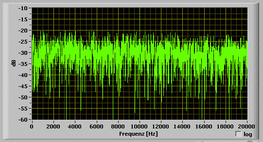

von Werner (Gast)
Ich habe gerade 'mal Dreieck, Sägezahn und Rauschen angebaut.
Obwohl das Rauschen 5Vss hat, auf die Bandbreite kommt ein kleiner Pegel
für alle Frequenzen raus.
Das Spektrum hat keine Lücken wie es im Bild scheint.
Ich kann aber nur momentane Screeenshots aufnehmen.
Ich bräuchte eine längere "Belichtungszeit".
Unerwartet aber logisch.
Für ein Dreieck und Sägezahn wären noch viel längere Tabellen sinnvoll.
Die momentanen Maxima trifft man nur bei größerer Winkelauflösung.
Eine Reihe Nullern und FFs wären ein Segen.
Der Sinus ist vergleichsweise simple :0)
Dreieck und Sähezahn sehen bis ~ 10kHz brauchbar aus.
Rechteck geht dann wie Ulrich sagt über Komparator.
Ulrich, der Chef hat immer Recht...

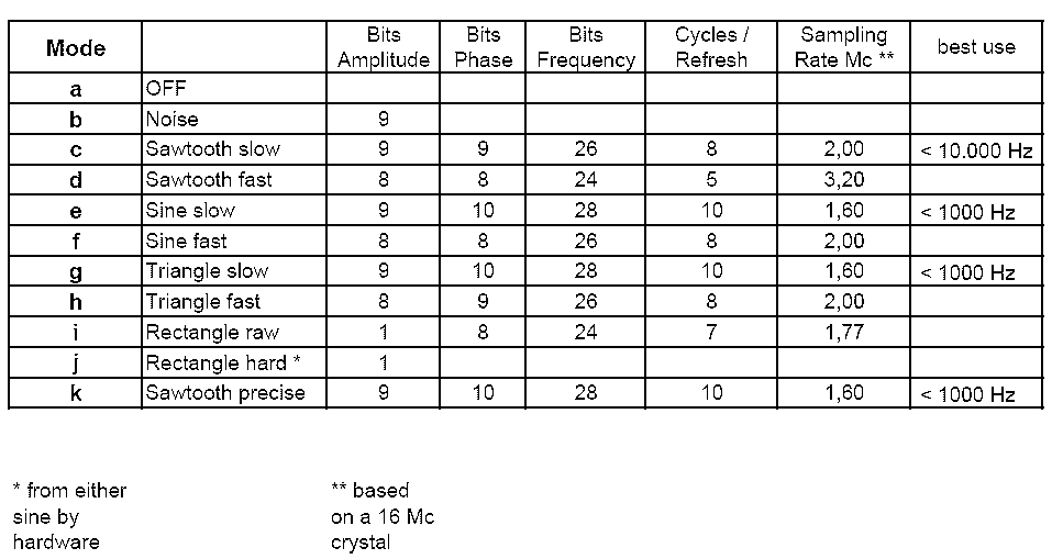

von Werner (Gast)
'nabend nochmal.
Ich habe einen Spielplatz gebaut mit 8 und 9 Bit Varianten und Sample
Rates
von 1,6 bis 3,2 MHz. Interessant wieviele Varianten man sich da
ausdenken
kann...auch 5 Takte Sägezahn
Eihentlich alle besser als der UrJesper
R2R ----+-------+----10K---+----340µH---+----OPAMP
       20K     30pF       20K          150pF
        !      trimm       !            !
       PD7     PC0        PB1          GND
       Bit7  deglitch     Bit8
9 Bit und eine hohe Auflösung der Phase schlägt immer die 8 Bit
Sprinter.
So ist es halt.
Der BASCOM Schnipsel für den MEGA16 wird z.Zt. über Terminal gespeist.
Er nimmt zumindest das Ausrechnen der Adder Werte ab und erlaubt den
Wechsel zwischen den Modi.
Nochmals Danke für Eure Hilfe

von Werner (Gast)
Ulrich schrieb:
> Eine Längere Tabelle hilft für Dreieck und Sägezahn auch nicht. Das
> Problem ist einfach das man da viele Oberwellen braucht um auch die
> Spitze mit zu bekommen.
... und der Ulrich hat immer Recht.
Wie die schon die angehängte "games.txt" Datei
zeigt auch ein Versuch die Winkelauflösung zu erhöhen (1024er Tabelle)
im Sekunenrhythmus leicht schwankende Amplituden und Spektren.
Auch wenn man meinen könnte das Qszillogramm sei schöner.
Hier hat die 3,2MHz 8Bit Schleife die Nase vorn.
Das Grundrauschen ist geringer, die Amplitude stabil.

von eProfi (Gast)
Ich schreibe jetzt doch in diesem Thread weiter, weil es thematisch
besser passt als im "Schwesterthread"
Beitrag "DDS Sinus erzeugung"
Meine schon lange existente Idee ist, für die für die 9-Bit-Ausgabe
notwendige Verzögerung statt des RC  SPI zu verwenden.
Entweder es ist schon von Haus aus eine Verzögerung vorhanden, oder man
braucht eine 4-fach-Fallunterscheidung: Signal
 - bleibt high: nichts oder FF ausgeben
 - bleibt low : nichts oder 00 ausgeben
 - steigende Flanke: 7f ausgeben
 - fallende  Flanke: 80 ausgeben
von Ulrich (Gast)
Die Ausgabe mit mehr als 8 Bit macht mit dem AVR nur realtiv wenig Sinn.
Die Schleife wird einiges Langsamer und je nach DAC geht das 9. Bit ggf.
auch noch unter. Hilfreicher ist es die Sinustabelle länger (512 oder
1024 Einträge) zu machen. Dazu gab es auch schon mal einen Thread -
incl. weiter optimiertem Code. Vieles ist da im "Schwesterthread" schon
drin.
Will man mehr, gibt es halt fertige DDS Chips: sei es ein AD9833 oder
ein Modul mit AD9851 von Chinesen bei IbÄ, gleich mit Filter am Ausgang.
