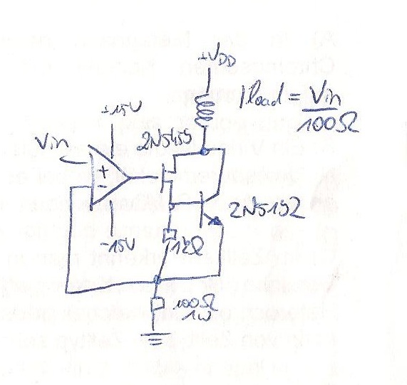

Also zum Problem. Ich benötige eine Schaltung, die mir den Strom auf
meiner Spule für verschiedene Lastfälle in  regelmäßien Abständen so
lange hochfährt bis sich der Kern bewegt und ich die Spannung auf der
Spule bei der dies geschieht messen kann.
Ein paar Eckdaten: 12V Spule, bis ca 25 mA bei Last. Spule soll max 1Hz
auslösen.
Meine Ideen sahen bisher etwa so aus: Multivibrator->opamp->jfet->
Transistor||spule-> messwiderstand
Für Ideen, Vorschläge und fragen wäre ich sehr dankbar.

Ich habe mich wohl doch zu kurz gefasst in meiner Beschreibung :/
Also mir wurde gesagt, dass wenn ich bei konstantem Strom die Spannung
auf meinem Hubmagneten hochfahre, es zu Wertverfälschungen durch
Wärmenetwicklung kommt und dass ich ihn deswegen lieber über den Strom
ansteuern ("überbestromen") soll, bis er die nötige Spannnung erreicht.
Im Kleinversuch mit manueller Strom/spannnungsquelle hat das schon sehr
gut geklappt. Ich habe 12V angelegt und den Strom hochgedreht. So löste
der Magnet, je nach Lastfall, bei bis zu 20 mA und 10V aus.
Zusätzlich hatte ich noch einen Messwiderstand seriell geschaltet, um
auf diesem den kurzzeitigen Spannungsabfall durch Induktion in der Spule
bei Aulösung zu messen. Auch dies war auf dem Oszilloskop sehr gut zu
erkennen.
Meine Problem ist nun, dass ich nicht jedes Mal da sitzen möchte und
selbst an den Knöpfchen drehen will und dann im Oszilloskop den
Spannungsknick suchen will und dachte, vielleicht hat hier jemand ein
bisschen Hilfe und Ideen für meine Schalung.
In Fachliteratur habe ich mir dafür eine spannungsgesteuerte Stromquelle
für große Ströme rausgesucht(siehe Anhang) und nun wollte ich noch einen
Sägezahngenerator vorschalten, damit ich letztendlich regelmäßig
ansteigende (im Titel ist mri keine bessere Umschreibung als pulsierend
eingefallen) Ströme auf meiner Spule habe.
So sieht zumindest mein Stand der Dinge aus.
Wobei ich Hilfe brauche ist die Teileauswahl. Bisher habe ich als OpAmp
einen lm741, jfet den 2n5459 und tansistor den 2n5192 für meine
Stromquelle. Wie kann ich am einfachsten einen passenden
Sägezahngenerator für Wiederholfrequenzen von weniger als 1Hz
realisieren?
Aber falls ich mich doch irgendwo verrannt habe, nochmal ganz allgemein:
Ich möchte meinen Magneten so ansteuern, dass seine Lorentzkraft so
lange hochfährt, bis er auslöst(sich der Kern bewegt), ich die Kraft bei
der dies geschah messen/ausrechnen kann und das ganze dann resettet
wird.
von Falk B. (falk)
@  Erik B. (erik_b)
Du sollst den Strom reglen, nicht die Spannung. Das macht eine
Konstantstromquelle.
Kann man machen.
>einen lm741,
Schmeiß den weg, der ist STEINALT. Sieh mal hier
http://www.mikrocontroller.net/articles/Konstantstromquelle#Konstantstromquelle_mit_Operationsverst.C3.A4rker_und_Transistor
>realisieren?
Auch mit dem LM358 und passenden Schaltung.
http://homepages.internet.lu/absolute3/tronic/sz.htm
>wird.
Das wird auchwändiger.

von Axel S. (a-za-z0-9)
Das geht schon mal nicht. Wenn du die Spannung "hoch fährst", dann
steigt auch der Strom. Bzw. umgekehrt.
Das ist Bullshit. Leistungsverbraucher mit hohem induktivem Anteil (z.B.
Schrittmotoren) werden mit deutlich mehr Spannung versorgt als nominal
nötig wäre (U/R_draht >> I_nenn) und dann wird der Strom
(chopper-)geregelt.
Aaargh. Dann schau das nächste Mal doch bitte auf Strom und Spannung.
Du kannst nicht bei konstant 12V den Strom "hochdrehen". Bei niedrigem
Strom wird zwangsweise die Spannung niedriger sein. Die eingestellten
12V sind dann lediglich eine Begrenzung nach oben.
Auch wenn das so scheint: du kannst bei einem Labornetzteil Spannung und
Strom nicht unabhängig einstellen. Der Zusammenhang beider Größen wird
durch die Last bestimmt (und ist ggf. zeitabhängig). Das Labornetzteil
selber arbeitet immer entweder mit Spannungsregelung oder mit
Stromregelung. I.d.R. zeigt eine LED an, was gerade der Fall ist.
Holzweg.
> wird.
Dazu kannst du ganz einfach eine genügend hohe Gleichspannug anlegen.
Der Strom wird dann annähernd linear ansteigen (bis zum Endwert
U/R_draht). Die Magnetfeldstärke (und damit die Kraft) ist proportional
zum Strom. Dein Experiment wird dann bei einem bestimmten Strom
auslösen.
Um diesen Strom zu messen, brauchst du natürlich einen Meßwiderstand.
Dann kannst du z.B. den Strom bei Auslösung abschalten lassen und mit
einem Maximalwertspeicher arbeiten. Oder du nimmst eine
Sample&Hold-Schaltung und schaltest die bei der Auslösung auf Hold.
Das sollten genug Stichworte für Wikipedia sein.

von Erik B. (erik_b)
nein ich studiere nicht Etechnik, das will ich der Welt nicht antun!
Allein was die Begrifflichkeiten angeht scheine ich da nur Murks
verstanden zu haben. Vielen Dank für die vielen Kommentare und die
konstruktive Kritik. An ein paar Reglern drehen und sehen, dass sich was
tut, reicht wohl doch nicht. :/
Fazit: Ich muss mein Verständnis von Strom regeln in die Tonne kloppen
und mein Aufbau wäre dann eine Konstantstromquelle mit vorgeschaltetem
Sägezahngenerator und eine Sample&Hold Schaltung mit Ausgabemedium
(LED/ADC) am Shunt für den Hubmagneten(nicht der der Stromquelle).
> Holzweg.
> auslösen.
Also doch keine Stromquelle? Einfach Sägezahnspannnung auf die Spule
legen?
von Falk B. (falk)
@  Erik B. (erik_b)
So in der Art.
>legen?
Das geht nur, wenn die Erwärmung und damit Widerstandsänderung
vernachlässigbar klein bleibt.

Ich hab nun soweit alles zusammengebastelt, nur eine Lösung für die
Wertnahme will mir nicht einfallen. Ich brauche den Spannungswert auf
der Spule unmittelbar vor Auslösung (und Entstehung eines kurzzeitigen
Spannungsanstiegs auf der Spule), somit wäre es sehr praktisch wenn ich
die Stromzufuhr der Stromquelle abhängig von der Spulenspannung an und
abschalten könnte.
Konkret: Spannung (vom Sägezahngenerator kommend) steigt, bis Magnet
sich bewegt->Strom aus->nächster Sägezahn beginnt->Strom an
(Skizze ist kein Kustwerk sorry)
ich habe mich nun noch einmal von vorne an das Thema herangearbeitet und
bin auf einen Sägezahngenerator mit reset (NE555) gestoßen, den ich über
einen Differenzierer ansteuere. Nach funktionierender Simulation habe
ich das Ganze zusammengelötet. Nun habe ich jedoch das Problem, dass
mein Magnet mit der Schaltung nicht genug Strom bekommt, um auszulösen
(Nur ~0.02 A bei 12V, er braucht ca 0.3A).
Hier meine Schaltung (links->rechts Differenzierer, Sägezahn,
Stromquelle mit Spule):
https://www.circuitlab.com/circuit/3b57ku/sagesqdiff/
Eine Stromquelle mit MOSFET oder Darlington habe ich versuchsweise mal
nachgebaut, jedoch nicht mit dem erwünschten Ergebnis.
https://www.circuitlab.com/circuit/4957p9/stromquelle_mosfet/
Für weitere Hilfe wäre ich sehr dankbar.
von Falk B. (falk)
@  Erik B. (erik_b)
Das ist grundlegend was faul.
Wer soll das lesen können?
>https://www.circuitlab.com/circuit/4957p9/stromque...
Sieht für mich komisch aus, würde fast sagen sie ist falsch. Besser so.
von Erik_b (Gast)
Schade ich hatte schon versucht meine Überlegung übersichtlich
aufzubauen.
Linker OP differenzierer der das Signal vom lastwiderstand auswertet,
Mitte ne555 sägeZahnGenerator mit Transistor am Reset getriggert vom
Differenzierer, rechter OP für Stromquelle. bis auf die auf die last
abfallende Stromstärke klappt auch alles wie gewünscht. Der
differenzierer löst bei Magnet Auslösung oder bei sägeZahnende den Reset
aus. Dh ich kann schön meine  maximale Spannung ablesen.
Bekomme ich die Stromstärke wegen der zu simplen Stromquelle nicht hin?
Ich habe schon versucht die Stromquelle aus dem Link nachzubauen. Das
sollte mein zweiter Link sein. ;)
