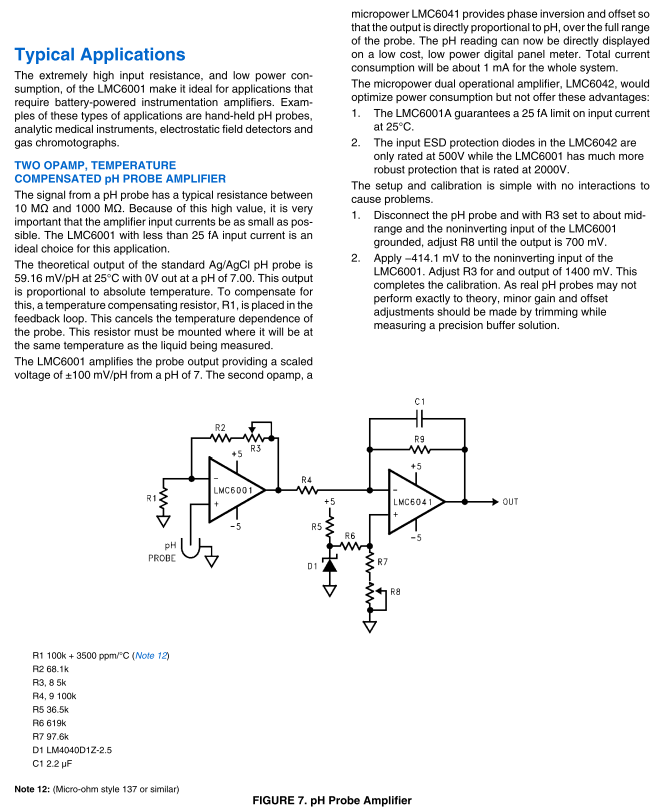

Guten Abend, Ich benötige eine Schaltung um den Wert einer Ph Elektrode mit einem Arduino auslesen zu können. Sprich -/+420mV sollen auf 0..5V skaliert werden. Bin auf den LMC6001 oAmp gestoßen welcher ideal für diese Zwecke ist. http://www.ti.com/lit/ds/symlink/lmc6001.pdf Auf Seite 11 befindet sich eine Beispiel-Schaltbild doch gibt diese 0..14V aus. Es würde doch ausreichen die untere Widerstände am LCI6041 zu verändern oder? Könnte mir jemand die benötigten Widerstände mitteilen? Andersfalls hätte ich diese Schaltung: http://blea.ch/wiki/images/2/24/PH-sch.jpg jedoch weiß ich nicht welche Nachteile diese mit sich bringen würde im Gegensatz zu der Ersten. Frage mich ob der Aufpreis des LCI6001 sich lohnt für meine Zwecke, jedoch muss die Schaltung zuverlässig sein. mfg
#2776700
> Auf Seite 11 befindet sich eine Beispiel-Schaltbild doch gibt diese > 0..14V aus. Es würde doch ausreichen die untere Widerstände am LCI6041 > zu verändern oder? Es würde ausreichen, den LMC6041 komplett wegzulassen. Auch die -5V am LMC6001 sind etwas unhandlich. Zudem sind deine 5V des Arduino dessen Versprgungsspannung. Wolltest du messen oder schätzen ? Die Versorgungsspannung schwankt. Damit ist kein Messen möglich. Der Ardiuno verwendet den ATmega328 Nehmen wir an, du verwendest die interne ARef des VAR von 1.1V. Die ist zwar nicht genauer, sie könnte zwischen 1.0 bis 1.2V liegen, aber wenigstens 1000 mal stabiler als die Versorgungsspannung. Man müsste also nur ein mal den Messwert kalibrieren und dann bleibt der auch so, vorausgesetzt man rechnet mit der Temperatur gegen. Diese 1V sind schon der volle Messbereich der pH-Sonde, denn die liefert -0.4V bis 0.4V, also 0.8V Bereich. Man muß nicht verstärken. Man muß nur 0.5V draufaddieren, und das geht mit simplen Widerständen: +5V +5V | | 9k +-------------(------- AD0 (sollte ca. 0.5V messen) | | | +---+--pH-Sonde--|+\ LMC6001 oder CA3140 | | >--+-- AD1 1k +--|-/ | | | | | GND +---(----+ | GND Die Schaltung verwendet einen Trick: Da Widerstände ungenau sind, und wir nicht wissen ob wirilich 5V oder 5.1V oder 4.9V als Versorgungsspannung anliegen, messen wir die reale Spannung einfach mit AD0. Dann kennen wir den Nullpunkt und können mit AD1 erfassen, ob die Sonde weniger oder mehr Spannung liefert, also basisch oder sauer erfasst. Man hätte auch die Referenzspannung mit einem 1:1 pannungsteiler halbieren können, aber der ARef Ausgang des AVR ist nicht belastbar. Man hätte also einen zusätzlichen OpAmp als Spannungsfolge benötigt. So braucht man weniger Bauteile. Der einzige Nachteil der Schaltung ist, daß die pH-Sonder nicht mit einem Bein an Masse liegt. Aber willst du, nur um das zu ermöglichen, wirklich eine doppelte Verosrgungsspanung von +5V und -5V einführen ? Dann nur zu... Die Schaltung enthält -wie deine aus dem LMC6001 Datenblatt- keine Filterung, es wird in Software gefiltert. Man könnte höchstens um die Zuleitung der pH-Sonder so einen Ferritkern machen wie bei Computerkabeln. Schon ein Kondenstaor parallel an die pH-Sonde ist mit seinem Leckstrom eher kontraproduktiv.
Mir ist es ansich egal wie die Schaltung schlussendlich aussieht solange ich zuverlässig auf 0,01Ph genau meinen Wert auslesen kann. Wenns dann noch unkomplizierter ausfällt warum nicht. Wenn die Elektrode nicht an der Masse anliegt, reduziert das nicht die Lebensdauer der Elektrode? Verwende Elektroden aus der Industrie, kosten mit 140eur das Stück nicht grade wenig! mfg

Hallo, Homer S. schrieb: > Wenn die Elektrode nicht an der Masse anliegt, reduziert das nicht die > Lebensdauer der Elektrode? Verwende Elektroden aus der Industrie, kosten > mit 140eur das Stück nicht grade wenig! ich verwende praktisch die selbe Schaltung (nur anderer Opamp-Typ) und sie funktioniert seit Jahren. Die Lebensdauer einer Elektrode verändert sich nur theoretisch durch die gefälschte Masse. Beide Elektroden liegen auf höherem Potential und es erhöht sich der Strom von der Elektrode gegen die Umwelt, wodurch an der AgCl-Elektrode auch der parasitäre Stoffumsatz erhöht wird. Dieser Effekt spielt in der Praxis keinerlei Rolle! Die Lebensdauer einer pH Elektrode ist zu gering und die Fertigungstoleranzen zu groß, als dass das relevant sein könnte. Viele Grüße Timm
>zuverlässig auf 0,01Ph genau meinen Wert auslesen kann Achso, nur 0,01 PH, dann kannst Du auch einen LM741 nehmen, kein Grund Präzisionsbauteile einzusetzen!
#2777008
> Wenn die Elektrode nicht an der Masse anliegt, > reduziert das nicht die Lebensdauer der Elektrode? Nein, die wäre durch die Belastung des vollkommen ungeeigneten TL071 gefährdet gewesen. So lange die Messchaltung nicht anderswo galvanisch mit der zu messenden Flüssigkeit verbunden ist (beispielsweise zusätzlicher Sauerstoffsensor oder Redoxpotentialsensor) ist es egal. Man muß halt wissen, wo man die Abschirmung dranmachen darf. Mit einem zusätzlichen Widerstand +5V +5V | | 90k +-------------------(------- AD0 (sollte ca. 0.5V messen) | | | +---+--pH-Sonde-+-10k--|+\ LMC6001 oder CA3140 | Guard | | >--+-- AD1 10k | C +--|-/ | | | | | | | GND +-----+---+---(----+ | GND ist die Elektronik sogar bei Surges in die pH-Sonde geschützt. Da der LMC6001 nicht verstärkt, kann man seinen Ausgang gar als Guard auf der Platine verwenden, muß also den pH-Anschluss nicht über Teflonplatinen führen sondern kann Epoxy verwenden und einen kleinen Kondensator (C, 100pF Mica oder so) dranmachen bei dem dann die Leckströme nicht so störend sind um Einstreuuungen zu dämpfen.
Hallo, j. c. schrieb: > LM741 oh mein Gott! (pun intended). 80nA bias current an eine pH-Elektrode? Kann ich auch eine Tüte von dem haben, was Du rauchst? Geht nicht. Und was heisst hier n u r 0.01pH? Vlg Timm

Wie sieht es denn mit dieser Schaltung aus ? Welche der beiden genannten is denn besser? Frage mich gerade wo der LMC6001 erhältlich ist, finde den nirgends mehr leider. Ich würde die Schaltung auch sehr gerne nachbauen, aber für 24VDC Versorgungsspannung, wie gehe ich das denn richtig an am besten ? Lg Dominik
#2777034
Dominik schrieb: > Ich würde die Schaltung auch sehr gerne nachbauen, aber für 24VDC > Versorgungsspannung, wie gehe ich das denn richtig an am besten ? indem Du die 24V auf +/-5V wandelst..... am besten. Oder indem Du Dich vorher dem Deinem Wissensstand geeigneteren Objekten der Meßkunst zuwendest? Und - Du kannst die Ergebnisse der Messungen dann auch interpretieren? Grüße Miwi

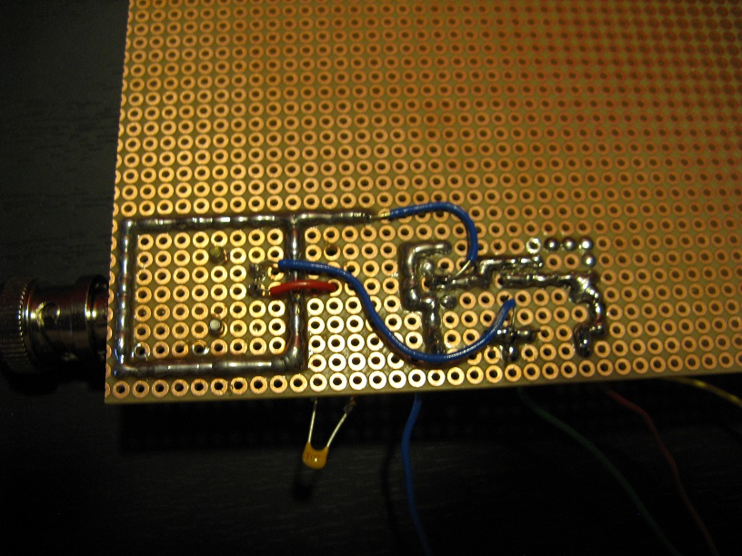

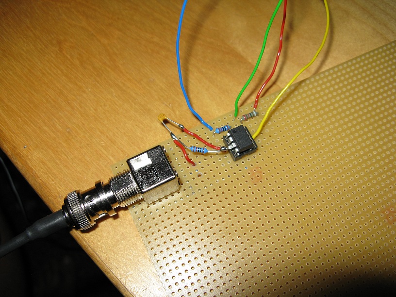

Ich habe das ganze mal auf einer Rasterplatine versucht. (Habe mich einmal mit der Leitung vertan desshalb sieht es so grausig aus) Erhalte schonmal einen brauchbaren Phwert von -+0,15. Habe sowohl einen Guard als auch die Leitung vom BNC stecker zum OpAmp in der Luft verlegt. Ich werde die Schaltung wohl erneut und sauberer auf einer Rasterplatine aufbauen. Eine geätzte Platine kommt zur Zeit nicht in Frage weil ich keine Mittel dazu habe oder jemanden kenne. Hat jemand einen Tipp wie man den Aufbau/Verabeitung verbessern kann? Desweiteren habe ich das Problem, dass ich per Arduino einen BS170 Transistor ansteuere. vor dem Gate liegt ein 470 Ohm Widerstand. Wenn ich nun von HIGH auf LOW schalte braucht es über 20 Sekunden bis der Transistor vollkommen sperrt. Liegt es am NPN Transistor? Wäre es ratsam einen Inverter aus NPN/PNP zu bauen um eine Last zu schalten? mfg
#2789155
Nein, nicht Guard UND fliegende Verdrahtung. Und vor allem: Nein, KEINEN Keramikkondenstaor vom pH-Eingang nach Masse legen. Noch nicht ein mal einen Mica Glimmerkondensator. Wenn du keinen PTFE-isolierten Kondennsator nehmen willst, greif wenigstens zu Polypropylen, aber lass ihn besser gleich weg und bilde den Tiefpass in Software. Da deine BNC-Buchse wohl zwangsweise unten angeschlossen werden muß (und hoffentlich PTFE-isoliert ist), bohre dort ein GROSSES Loch in die Lochrasterplatine, so daß die Anschlüsse frei in der Luft sind. Löte dort deinen Reihenwiderstand zum OpAmp an, und dessen anderes Ende an den OpAmp. Halte die Leitung möglichst kurz, so 1cm, und das geht am Besten, in dem der OpAmp auf die Rückseite der Platine gelötet wird, dann steht dessen Eingangspin auch dort in die Luft. So lange der Draht in der Luft hängt, stört auch nicht, daß deine Platine ienfaches Pertinax ist.

> Ich habe einen 100pF Kondesator.
Der sieht eher nach 100nF aus.
MaWin schrieb: > Und vor allem: Nein, KEINEN Keramikkondenstaor > vom pH-Eingang nach Masse legen. Der Kondensator liegt doch nicht an Masse sondern wie in der Zeichnung am Ausgang des Amp. MaWin schrieb: >> Ich habe einen 100pF Kondesator. > > Der sieht eher nach 100nF aus. Es war ein pF. Werde es dann so machen danke. Was soll ich mit Offset und Strobe am OpAmp tun? Auf GND legen? mfg
