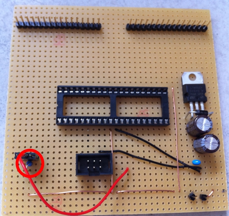

von ********* *. (technik_13)

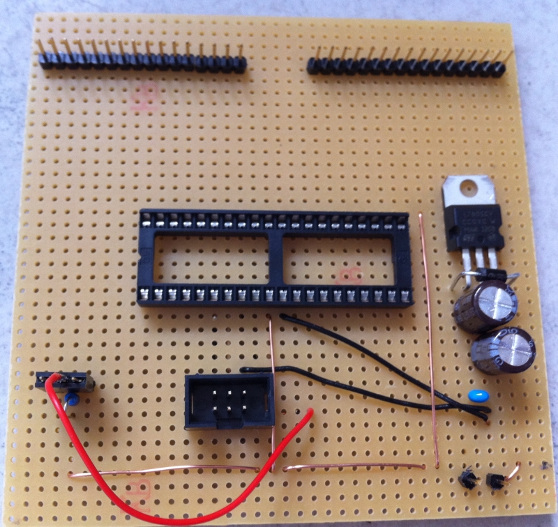

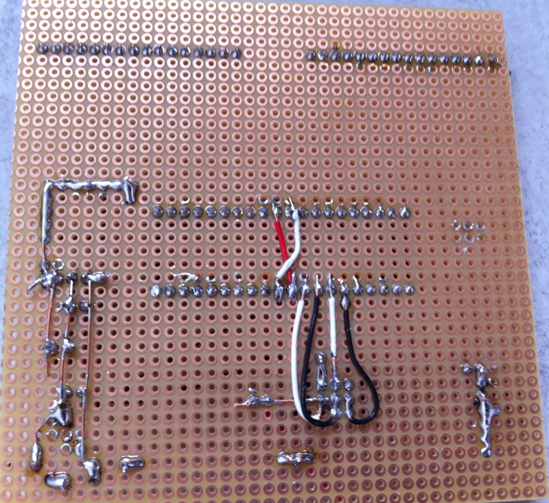

Hier einmal meine "Lötkreation" Die Ports müssen noch mit den
Stiftleisten verlötet werden. Jetzt muss nur noch das Ebay Paket kommen
und das Programmieren kann beginnen. :)
PS: Das 3€ Steckbrett von Reichelt ist echt für'n A... Man kann dort
leider keinen µC hinenstecken, weil die löcher dafür zu tief sind.
von Dietrich L. (dietrichl)
Da fehlt noch ein 100nF direkt am µC-Sockel; Ziehwiderstand (~10k) am
Reset nach Vcc wäre auch nicht schlecht.
Mit den Billigsockeln geht das nicht. Du brauchst entweder die gedrehten
Präzisionssockel oder steckst den µC direkt rein.
Gruß Dietrich
Wo genau?
Schau dir das Bild im Anhang an ;)
> Mit den Billigsockeln geht das nicht.[...]
man muss den Preis so niedrig halten wie es geht ;)
> [...]oder steckst den µC direkt rein.
Okay.
So... Der Programmer kam heute an und die Platine ist (fast) fertig
gelötet. Doch jetzt habe ich ein Problem mit Bascom-AVR. Mein Programm
liegt Compiliert auf dem Desktop. Wenn ich jetzt (in Bascom) auf "Send
to chip" gehe, öffnet er mir nur den Explorer, in dem ich auch nicht
auswählen kann das er die "LCD_LED_TEST.hex" wählen soll. Was soll ich
tun? PonyProg läuft bei mir nicht (Win7 64bit).
> So nah wie möglich :-)
> Direkt neben dem Sockel oder auf der Rückseite bei VCC und GND bzw. AVCC
> und GND.
Am Spannungsregler ist auch ein kerko 100n. Reicht der aus oder soll ich
noch einen neben den Sockel löten? Hab zufällig noch einen da. :D
Edit: Oh. Falsches Bild...
Hier das richtige Bild. :)
Er wird wahrscheinlich nicht unbedingt nötig sein, aber es macht Dein
"System" stabiler.
Hier musst Du analog denken: je weniger Störungen Du hast (hier: Spikes
auf der Versorgungsspannung) um so mehr sonstige Störungen (externe oder
an anderer Stelle in der Schaltung erzeugte Störungen) kannst Du
verkraften, bevor der µC abstürzt.
Gruß Dietrich
> "System" stabiler.
Gut zu wissen :) Dann löte ich den 2. Kerko auch noch auf die Platine,
ist ja noch Platz ;)
...Wenn ich denn den ATmega geflasht bekomme. Im Moment spackt
Bascom-AVR noch ein bisschen rum.

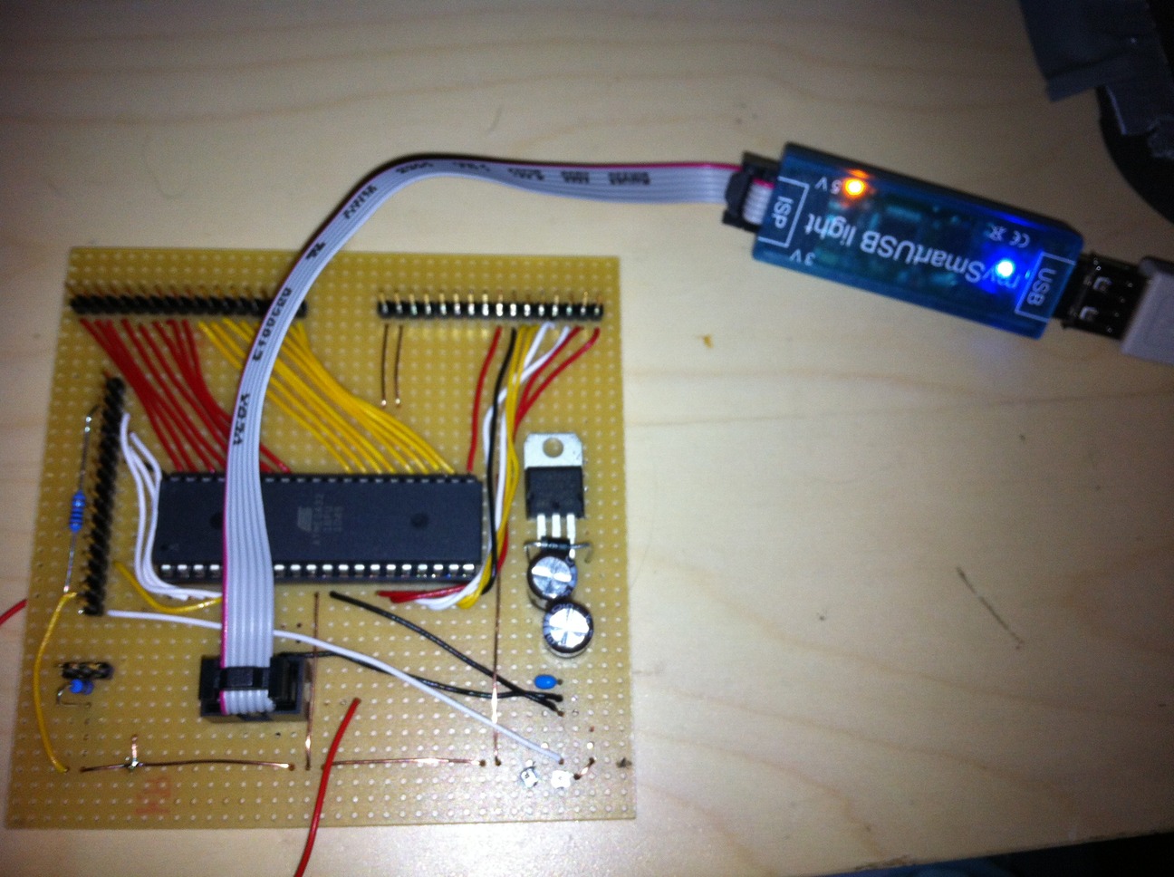

Ok. ich habe jetzt das Programm MyAVR ProgTool ausprobiert aber es kommt
immer die Fehlermeldung: "Timeout beim Starten des Programmiermodus" Der
Atmega wir extern über 5volt (4,98 gemessen) versorgt und Reset ist mit
10k auf Vcc gelegt. Trotzdem will der Programmer nicht :( was kann ich
noch tun?
Ich glaube ich habe den Fehler gefunden ;)
guckt euch mal die Pinbelegung des MySmartUSB an
("http://i41.tinypic(dot)com/2ni5jia.png";) (das "(dot)" gegen "."
ersetzen)
und jetzt die des ISP
(http://www.incunabulum.de/projects/poelcontrol/notizen/con-isp.png)
MOSI und MISO sind getauscht. Ich löte die 2 pins mal um und dann mal
sehen ob's geht ;)
von Cyblord -. (cyblord)
Also den Programmer hab ich auch, der ist wirklich gut. Wenn das mit dem
beiliegenden ProgTool nicht funktioniert dann hast du einfach die ISP
Schnittstelle falsch an deinen Controller geschaltet. Überprüfe nochmal
genau die Pinbelegungen. Die Belegung des Programmers findet sich in der
Anleitung. Aber die gibt natürlich nur die Belegung des Wannensteckers
im Programmer selber wieder. Eventuell dreht dein Kabel hier nochmal was
um.
gruß cyblord
Na also ;) Jetzt hat er weningstens schonmal etwas mehr getan und die
daten übertragen (sieht zumindest so aus) jetzt bleibt er aber bei
"Timeout beim Ermitteln der Prüfsumme" hängen :(

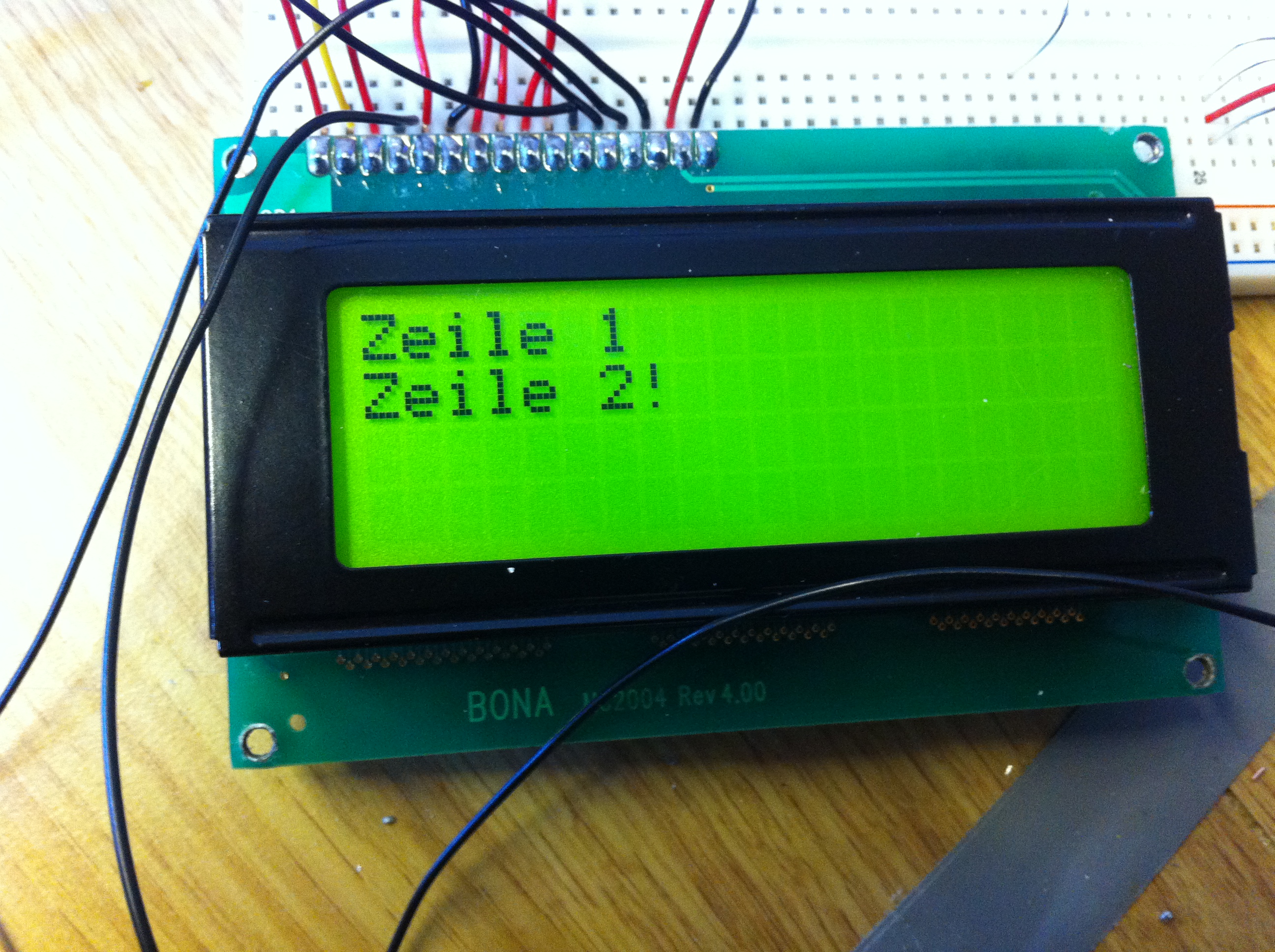

So. Die Übertragung hat geklappt! :D Nur die Hintergrundbeleuchtung des
LCDs geht noch nicht (warum auch immer). Aber ich glaube mein Code ist
noch ganz schön verbuggt. :D

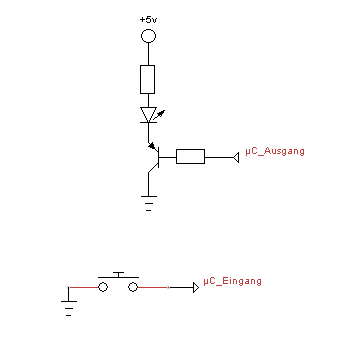

Ok. Iergendwas mache ich falsch. :(
Hier der SourceCode für "wenn taster gedrückt -> Led an, wenn nicht dann
nicht"
$regfile = "m32def.dat"
$crystal = 1000000
Config Portd.4 = Output
Config Pinc.0 = Input
Pinc.0 = 1
Tast1 Alias Pinc.0
Led1 Alias Portd.4
Led1 = 0
Do
22
If Tast1 = 0 Then
23
Led1 = 1
24
Else
25
Led1 = 0
26
End If
27
28
29
Loop
30
Waitms 15
Die Led ist mit einem BC639 am AVR angeschlossen und der PINC.0 wird
dann mit dem Taster auf masse gezogen. Wenn der Taster nicht gedrückt
wird, flimmert die LED und wenn ich den Taster drücke, leuchtet die LED.
Irgendwie komisch :(

Hi
Sieht nach fehlendem Pull-Up-Widerstand am Taster aus.
MfG Spess

Hi
>ich dachte den PullUp schaltet man im Atmega per "PINx = 1" ein. So hab
>ich es verstanden.
Nein. Mit Portx=1 wird ein Pull-Up eingeschaltet. Das wirkt aber nur bei
einem Eingang. Bei einem Ausgang wird das Pin H. Und bei neueren AVRs
bewirkt PINx = 1 bei einem Ausgang das Togglen des Pins.
MfG Spess

Hi
>Der Taster hängt doch an einem Eingang? Jetzt bin ich verwirrt. Was
>müsste ich denn tun, damit mein "wenn taster gedrückt -> Led an, wenn
>nicht dann nicht" code funktioniert?
Einfach statt Pinc.0 = 1  Port.0 = 1
Dein Befehl hat bei einem Eingang keine Wirkung. Dadurch ist der Eingang
bei nicht gedrückter Taste offen und fängt sich alles mögliche ein.
Deswegen flimmert die LED.
MfG Spess

Also verbindet der Taster beim Drücken den Pin mit Masse. Oder verstehe
ich das falsch?
Der Befehl Portx.x = 1 wirkt auf einen Eingang anders als auf einen
Ausgang. Bei einem Eingang wird der interne Pull-Up-Widerstand
eingeschaltet. Eine Verbindung nach Masse erzeugt nur einen geringen
Strom.
Bei einem Ausgang wird der Pin dadurch fast direkt mit VCC verbunden und
die Verbindung nach GND erzeugt einen Kurzschluss.

ich habe alles so angeschlossen wie auf dem Schaltplan zu sehen
Dann schalte den Pull-Up-Widerstand ein und gut ist es.
Übrigens entbindet die Verwendung von BASCOM nicht von der Pflicht die
Datenblätter zu lesen.
MfG Spess
Dann funktioniert es ja nicht (s. Post um 19:45 Uhr).
Weil das Pinc.0 = 1 falsch ist.
Wenn Du Dich schon für diese Schaltung entschieden hast
(Kollektorschaltung oder Emitterfolger), dann kannst Du
konsequenterweise auf den Basiswiderstand verzichten.
Nur so als Hinweis....  Gruß Dietrich
Ok. ;)

Dieser Code:
$crystal = 1000000
Taster Alias Pinc.0
Portc.0 = 1
Config Portd = Output
Do
If Taster = 0 Then
Portd.4 = 1
Else
Portd.4 = 0
End If
Loop
funktioniert :)
Allerdings habe ich jetzt ein Problem mit dem LCD :( Egal welchen code
ich nehme, das LCD zeigt in der ersten und dritten Zeile Balken (jedes
Pixel eines Zeichens ist an)
Trotzdem nochmal Danke für die Hilfe ;)

Hallo :)
Ich habe es hinbekommen. ;)
