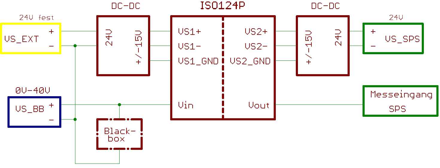

ich habe eine kleine Frage. Ich setze mom einen Isolationsverstärker
ISO124P ein. 6V-30V Versorgungsspannung für einen Prüfling sollen an
eine Messkarte für eine SPS galvanisch getrennt weitergegeben werden.
6V minimum daher, weil die Versorgungsspannung des Prüflings ebenso für
die Pegelerzeugung (DC-DC Konverter 5V nach +/-12V) des ISO124P
verwendet werden.
Jetzt soll der Prüfling aber auch mal mit 3V betrieben werden, die
Pegelerzeugung für den ISO124P muss aber auch noch funktionieren. Ich
benötige also eine dritte Spannungsquelle extra für die Pegelerzeugung.
Funktioniert das ganze auch, wenn ich einfach die Masse / den GND der
Versorgungsspannungen des Prüflings und der Pegelerzeugung mit einander
verbinde? (-> siehe angehängtes Blockschaltbild!)
Hintergrund: Der ISO muss ja doch mit der Spannung, aus der auch das zu
übertragende Signal stammt, gespeist werden, um intern das Signal
übertragen zu können, richtig?
Ich hoffe, die Erklärung war einigermaßen anschaulich und freue mich auf
Anregungen.
Grüße Benny
Persönliche Seite #2777466
bei einer Speisung vom +-15V darf die Eingangsspannung die +-15V nicht
überschreiten, bzw. der Ausgang kann übersteigende Werte nicht korrekt
wiedergeben, der ist dann auf ich glaube +-13V beschränkt. Teile daher
die Eingangsspannung z.b. 1:2 herunter. Beachte dabei aber den
Eingangswiderstand vom ISO124. Hier brauchst du ggf. einen
Impedanzwandler. Du kannst auch die primärseitige -15V mit der Masse der
40V vom prüfling verbinden (wenn die Netzteiloe galvanisch getrennt
sind). Dann ist eine Ausgangsspannung von 0V an der Blackbox -15V auf
der Sekundärseite.
Gast #2777505
Danke Kevin für deine Antwort.
Ich habe das Problem vereinfacht dargestellt und so ist dir ein Fehler
aufgefallen, der so bei mir nicht vorkommt. Die VS_BB wird, wie du
richtig meintest, über einen Spannungsteiler auf 0V-10V beschränkt,
sodass sie mit +-15V übertragen werden kann, von daher ist alles ok.
Meine Frage zielte jetzt genau auf die Erzeugung des zu übertragenden
Signals.
Können die Spannungsquelle (hier 'VS_EXT') zum Erzeugen der
"Betriebsspannungen" des ISO124P (hier 'VS1+', 'VS1-' und 'VS1_GND') und
die Spannungsquelle (hier 'VS-BB') für den Betrieb der "Black-Box"
verschieden / unabhängig von einander sein?
Oder müssen sie wenigstens den gleichen Massebezug haben, damit ISO124P
das Signal übertragen kann?
Oder wie hängen Betriebsspannung des ISO und Spannungspegel des zu
übertragenden Signals zusammen?
Das ganze soll so wie auf dem Blockschaltbild umgesetzt werden,
funktioniert es?
Danke und Gruß
Benny
