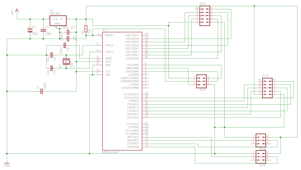

ich mache gerade meine erstes Layout mit Eagle.
Es soll zunächst die Hauptplatine gemacht werden, davon ausgehend soll
über die Konnektoren kleine Platinen (2 mal eine Lichtschranke, 2 mal
eine 7 Seg Anzeige) angesteurt werden. Das ganze über einen Atmega 16.
Zunächst wollte ich mich nochmal versichern, ob die Schaltung so
funktionieren kann, habe ich was wichtiges vergessen(ist
unübersichtlich,sorry). Hauptsächlich die ISP und die
Spannungsversorgung des Atmel wäre mir wichtig.

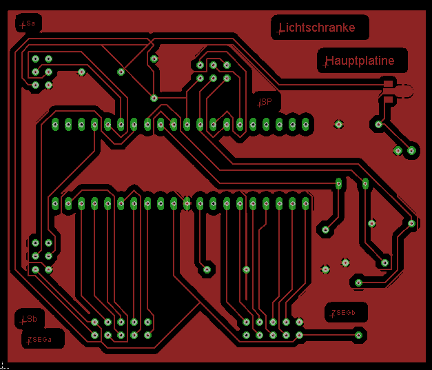

Bei der Platine würde ich mich ebenfalls über Tipps freuen. Vorallem,
was kann man machen, damit die Lücken zwischen Massefläche die
Masseleitung (z.B. unten rechts) verschwinden?
Zum Drucken würde ich nun nur TOP, PADS, TRESTRICT(für Text) und
Centerdrill anlassen. Ist das üblich?
Kann eine solche Platine mit Direkt-Toner Methode klappen (Ich bin mir
bewusst das es vllt. nicht beim ersten Mal klappt)? Hat da jemand
Erfahrung? Ich habe eigentlich überall Standard Eagle Leiterbahnbreiten
gelassen.
>funktionieren kann,
Die Versicherungsgesellschaft ohne Risiko, hmmm..
Sieht OK aus, wenn gleich etwas ungünstig gezeichnet.
Schaltplan richtig zeichnen
Hast du einen DRC gemacht? Der sagt dir, ob es grob passt. Einige Sachen
sehen komisch aus.
Nö. So eine einseitige Platine macht man komplett auf BOTTOM, sonst wird
es mit dem Löten eher schwierig, wenn man keine Durchkontaktierungen
hat.
Sicher, ist ja einfach. Aber man wählt die Leiterzüge so breit wie
möglich. Hier sin 0,3mm OK, ggf. sogar mehr.
>gelassen.
Die sind für professionelle Platinen mit 0,2mm und weniger.

Stell mal die eagle files hier als zip rein, oder schick sie mir als PM,
so das man die eagle tools nutzen kann.
Deine Komponenten sind THT, warum zeichnest du auf der Oberseite der
Platine, denn es gibt keine Durchkontaktiereungen wenn du selbst ätzt.
Mit 5V Eingang wird der 78L05 kaum 5 V Ausgang liefern. Warum schiebst
du die Steckerleiten (7-Segment) nicht näher an den µC?
Übrinx: Es gibt keine Standart Leiterbahnbreiten.

Hallo, danke für die Antworten,
DRC ist ok, den Link werd ich mir dann doch gleich mal ansehen!
Ist es nicht egal, welche Seite ich hier wähle, kommt doch nur drauf an
wie ich die Struktur dann übertrage oder??? (Denkfehler von mir?!)
Es sollen natürlich 9V Eingang sein, Blockbatterie oder Netzgerät muss
ich noch entscheiden.
Deine Steckerleisten werden auf der Unterseite gelötet, aber deine
Leiterbahnen befinden sich auf der Oberseite. Klingelt da etwas?
Ist ja noch kein Problem.
ALLES ausblenden bis auf den top layer. Das ganze brd gruppieren und mit
change layer bottom den Toplayer als bottomlayer declarieren.
Du willst den DRC benutzt haben, aber was ist mit dem ERC ?

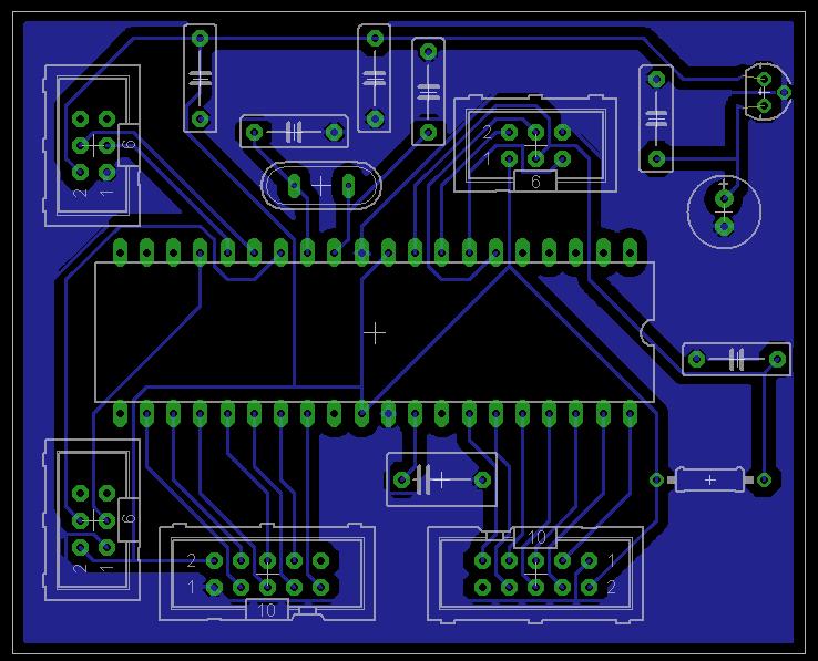

So, also hier nochmal mit Bauteilumrissen.
habe jetzt den Quarz nochmal direkt an die Pins verschoben, die
Konnektoren näher an den µC und alles auf den Bottom Layer geändert.
Beim ERC  gibt es auch keine Probleme.
Hoffe das Zip File reicht euch, falls ihr mal reingucken wollt.
LG

Ich hab mir mal schnell dein Layout runtergeladen und innerhalb von 10
Minuten ein bisschen was damit gemacht. Wenn du dich noch ein bisschen
länger hinsetzt, dann kriegst du bestimmt noch ein paar unschöne Ecken
besser hin und vielleicht die eine Lötbrücke (TOP-Layer) als direkte
Leiterbahn.
Aber ein paar Fragen habe ich noch. Sollen c2 und c7 wirklich mit dem
gleichen Wert zwischen den gleichen Leitungen hängen?
Kannst du kleinere Gehäuse für die Bauteile nehmen? Das würde das Board
nochmal wesentlich aufräumen. Vor allem bei den 22p Cs, damit sie noch
näher am Quarz und an einem Massepin des µC sind.
Und was ganz wichtig ist, wenn du eine gemeinsame Massefläche hast: lass
einfach mal alle Leitungen für Masse weg. die bilden sich dann schon,
wenn du den Ratsnest-Befehl benutzt. Hast du dann immer noch Airwires ->
Überdenke nochmal dein Design.
Ausserdem ist wichtig: scheue dich nicht davor nochmal (mit sicherung am
besten) komplett von vorne mit der Bauteilplatzierung anzufangen,
manchmal kommt man beim routen auf die besten Ideen, wie die Bauteile
liegen sollten.
Was du beachten solltest: ich hab bei der Massefläche die isolation ein
kleines bisschen runtergeregelt, aber solange zu den Massepunkten noch
genug Strom fließen kann, ist es auch möglich, die Iso weiter zu
erhöhen.

Welche Spannungsfestigkeit haben deine 22pF Kondensatoren? Normalerweise
sind das winzig kleine Teile mit Rster 2,54 oder bestenfalls 5,08.
Deine "Masse" ist nicht annähernd so schön flächig, wie sie da aussieht.
So könnte man z.B. die beiden R1 und C8 (rechts) um 90° drehen und hätte
vieeeeeel Platz, um rechts daneben mit einer vernünftigen Masse
hochzufahren...
Nein, sie sollen dort hin, wo sie was bewirken und entkoppeln können. So
wie sie bisher drin sind, sind sie einfach fast nebeneineinander
wirkungslos in die Platine gesetzt...
Einer gehört z.B. direkt an den Spannungsregler. Der andere direkt an
zwischen Pin 10 und 11 vom uC.
Ich verweise mal auf die Linksammlung im
Beitrag "Re: Breakout Board für xmega192a3 mit fehler?"   ;-)
Und aufpassen: mir geht es in den Links nicht darum, dann hübsche lokale
Massen einzuzeichnen, sondern darum, wie der Strom fließt und wie man
ihm helfen kann...
Das ist grober Unfug gerade für einen Anfänger. Am Anfang sollte die
Versorgungsleitungen geroutet werden. Erst wenn ein gutes
Versorgungskonzept steht sollte man sich den anderen Verbindungen
zuwenden. Erspart gerade am Anfang viel Ärger auch wenn es mehr Zeit
kostet.
Moderator (Firma: Titel) Persönliche Seite #2779243
Edwin S. schrieb:
> Am Anfang sollte die Versorgungsleitungen geroutet werden.
100% Zustimmung!!!
Zuerst die Versorgung optimal layouten. Dann die restlichen paar
Signale. Klar kann sich dann nochmal was an der Versorgung ändern, aber
man weiß dann schon mal: Hoppla, hier ist was nicht mehr optimal!
Merksatz: Eine gute Versorgung ist nicht alles.
Aber ohne gute Versorgung ist Alles nichts!

Jap, der Anschluss fehlt erst seit ich die Leitungen auf Bottom
umgestellt hab, da habe ich den 7805 dann als THT genommen. Hatte ich
dann auch bemerkt =)
DRC hatte ich ja zuvor gemacht.
Also euch erstmal vielen Dank, das mit den Kapazitäten stimmt, daran
habe ich nicht gedacht, die liegen ja fast nebeneinander.
Werde mich nochmal hinsetzen und C2 nah an 7805 machen.
LG

nicht alle Pins auf Leisten geführt.
Gast #2779966
WOW! Vielen Dank.
Ich glaube in die Form hätte ich das nichtmal in einer Woche bekommen...
Aber ich hoffe mal das Übung den Meister macht...
Werd noch 2 Kontakte einfügen um VDD und GND anschließen zu können.
Die Weiteren Pins benötige ich einfach nicht, daher auch habe ich die
offen gelassen.
#2780060
> offen gelassen.
Das ist natürlich deine Entscheidung. Es war auch nur ein Vorschlag.
Vielleicht kannst du diese Schaltung ja mal entsprechend erweitern.
Ach ja, SV10 ist gegenüber den anderen Leisten gedreht. Kann natürlich
deine Absicht gewesen sein, könnte aber auch blöd aussehen. Scheinbar
willst du aber Pin 1/2 für Power verwenden ;-) Du könntest aber SV10
trotzdem drehen, speicherst die Arbeit unter einem anderen Namen ab,
dann kann nix  schiefgehen. Viel Spass.
Moderator (Firma: Titel) Persönliche Seite #2780675
Lucas K. schrieb:
> Genauso ist es aber auch Unsinn erstmal zu fragen ob der DRC/ERC
> geklappt hat, dass man bitte das Layout auf Bottom routen soll und zu
> sagen, dass es ganz gut aussieht. Damit ist dem TE nicht wirklich
> geholfen...
Es ist Unsinn, den DRC und den ERC zu verwenden?
Oder danach zu fragen, ob die verwendet wurden?
Oder zu sagen, dass die falsche Lage verwendet wurde?
(klar hätte man da auch sagen können, dass ein Leiterplattenfertiger da
etwas ganz anderes draus macht, als man erwartet...)
Oder dass es gut aussieht, obwohl es das nicht tut?
> bin dann aber dazu übergegangen GND durch Ratsnest machen zu lassen
> und habe dann in regelmäßigen Abständen die Versorgung überprüft.
Wenn du tatsächlich deine Masseverbindung kontrollierst und im Auge
behältst, dann ist das genauso gut, wie wenn du sie erst mal von Hand
verdrahtest. Aber leider wird der letzte Teilsatz
dann oft von einem "Automatismus" abgelöst: solange keine Luftlinien zu
sehen sind, ist alles in Butter...
