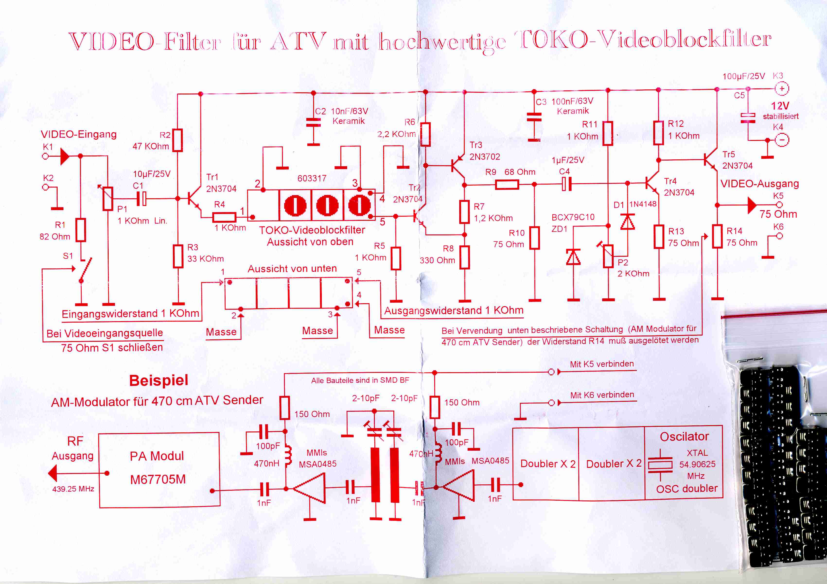

Hallo Christoph,
danke für den Schaltplan und das schnelle
Antworten.
IF ist wohl nicht der richtige Ausdruck,den ich gewählt habe.
Ist wohl eher das Video-Basisband.
Der FA-VMA zeigte bei 3k/1k/50 Ohm Belastung am gegenüberliegenden
Ausgang drei Nullstellen mit ca. 2/4 und 6 MHz bei einem SWR von
1,1 bis 1,7.
