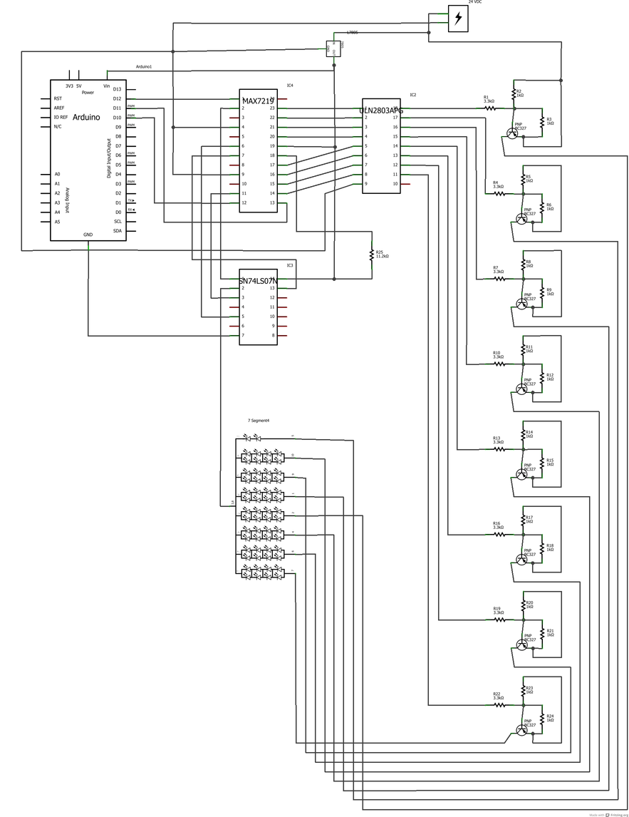

Habe eine 7-Segmentanzeige 100mm mit gemeinsamer Kathode die ich gerne
mit dem MAX7219 ansteuern möchte. Habe den Schaltplan angefügt mit dem
ich es probiert habe. Jedoch funktioniert das nicht! Ich habe an der
Spannungsquelle erst 10 Volt angehängt gehabt, geplant sind später 24
VDC.
Die Bauteile:
Arduino UNO
MAX7219
ULN2803
SN74LS07N
BC327
L7805CV
7.Segment Anzeige: Kingbright SC40-19EWA mit gemeinsamer Kathode
Habe schon eine kleine Anzeige direkt am MAX7219 betrieben, die lief
ohne Probleme.
Bitte um Hilfe, ich komme nicht mehr weiter...

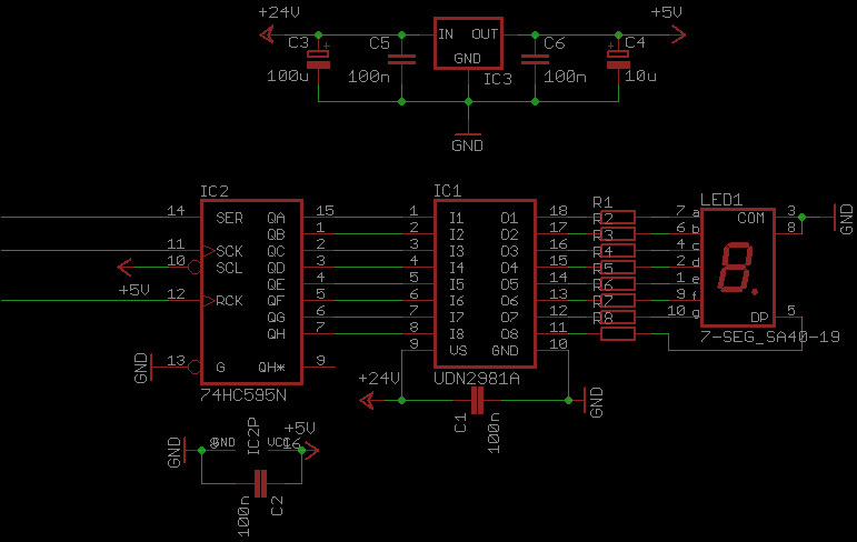

von Frank K. (fchk)
Der 7219 ist für Deine Aufgabe nicht geeignet. Anbei eine bessere
Lösung.
fchk

von Frank K. (fchk)
Roman V. schrieb:
> Ok dein Schaltplan sieht wesentlich einfacher aus. Allerdings habe ich
> vergessen zu erwähnen, dass ich 3 Stellen betreiben muss.
> Würde es funktionieren wenn ich den ULN2083 mit deinem UDN2981a ersetze
> und die Transistoren ganz vergesse?
nein.
Verdreifache einfach die Schaltung.
fchk

von Frank K. (fchk)
Roman V. schrieb:
> Hab noch zwei weitere Fragen zu deinem Schaltplan:
> 1. Mit welchem Programm hast du die Pläne gezeichnet?
Eagle (www.cadsoft.de)
> 2. Du hast da an vielen Stellen Kondensatoren, wie findet man raus wo
> die bei einer Schaltung hin müssen und wie gross die sein müssen?
> (warscheindlich totale Anfängerfrage)
Erste Grundsatzregel: Jedes digitale IC braucht zwischen jedem
Vcc/Gnd-Paar einen Abblockkondensator. 100nF keramisch, Reíchelt
"X7R-2,5 100N" passt. Am besten gleich einen 50'er Beutel ordern, die
Teile kosten ja nix. Die liefern die Energie bei schnellen
Schaltvorgängen. Die Teile gehören so dicht wie möglich an den Chip, bei
den 74'er DIL-ICs werden sie gerne diagonal über oder unter den Chip
gelötet, weil dann die Länge der Zuleitungen minimal ist. Hat ein Chip
mehrere Vcc/Gnd-Paare, braucht jedes dieser Paare einen eigenen
Kondensator. Das gilt auch, wenn Du einen AVR oder PIC nimmst oder
irgendwas anderes nimmst.
Der 100uF-Elko ist dazu da, die 24V Versorgung zu puffern, wenn Du die
Segmente umschaltest. Da fließt ja in der Summe doch schon etwas Strom.
Das müssen jetzt nicht genau 100u sein, nimm was Du gerade da hast.
Achte nur darauf, dass er die 24V abkann (steht außen drauf, besser noch
etwas Sicherheitsreserve nehmen, also nicht einen 25V, sondern einen 35V
Typ nehmen.
Der 10uF-Elko soll die 5V puffern. Die Größe ist hier auch unwichtig,
Die 100n-Kondensatoren an dem Spannungsregler sorgen dafür, dass der
stabil regelt und nicht zu schwingen anfängt. Zu jedem Bauelement gibts
ein Datenblatt, und im Datenblatt zu dem jeweiligen Spannungsregler
steht drin, was der am Eingang und am Ausgang braucht. Bei den alten
78xx-Linearreglern sind das oft 100n. Wenn Du was anderes nimmst, schau
ins Datenblatt und richte dich dann danach.
Wie gesagt, die Datenblätter zu den Chips solltest Du haben und lesen.
Am Anfang wirst Du vielleicht nicht alles verstehen, aber dafür sind wir
hier da. Das setzt natürlich Englischkenntnisse voraus, die Du haben
musst. Ohne gehts nicht. Ist halt so, meckern zwecklos.
fchk
PS: Zur Dimensionierung der Vorwiderstände vor den 7-Segment-Anzeigen
hilft dieser Rechner:
http://www.elektronik-kompendium.de/sites/bau/1109111.htm
Denke daran, dass der Punkt einen anderen Widerstand braucht, weil der
(a) nur zwei statt 4 LED-Chips hintereinander hat (halbe
Vorwärtsspannung gegenüber den Segmenten) und (b) bei den Segmenten
immer jeweils zwei LED-Chips parallel geschaltet sind, beim Punkt aber
nicht (also dort nur halber Strom). Die Werte, die Du da einsetzen
musst, findest Du im Datenblatt zu der Anzeige.
von Roman V. (voegi)
So habe jetzt die Schaltung zusammen und funktioniert auch einwandfrei,
vielen Dank Frank.
Mir ist aufgefallen das die UDN's und die Wiederstände(0.6 W) recht warm
werden so ~60°. Ist das normal, bzw. kein problem auf dauer?
voegi

@Roman V.
In Deinem Originalschaltplan ist Pin 9 des ULN mit GND verbunden. So
kanns nicht funktionieren.
Daß die UDN und die Widerstände warm werden, ist doch simple Logik. Die
Verlustleistung wird immer in Wärme umgesetzt. Wohin sonst?
Eine Versorgungsspannung von 12 Volt wäre schon besser geeignet.
