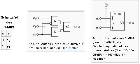

ich beschäftige mich beim Bachelor auch mit FPGAs und wollt mal fragen
was immer mit multiplexen gemeint ist?
ich kenne viele Multiplexarten z.b.:
Raummultiplex
Zeitmultiplex
Frequenzmultiplex
Coemultiplex
usw...
bei fpgas wird immer nur von "multiplexen" geredet, aber was genau??
sowas wie das im bild? Das düfte Zeitmultiplex sein.
Leider habe ich bis jetzt im Netz noch nicht die passende Antwort
gefunden.
Danke :)

"Multiplexen" bedeutet nur, eine Leitung an mehrere Teilnehmer
zuzuordnen.
Beim kombinatorischen Multiplexer wird mit einer Adressleitung eine
Eingangsleitung ausgewählt und auf den Ausgang geschaltet.
Bei den signaltechnischen Multiplexern werden mehrere Daten nacheinander
auf einen Informationsträger abgebildet.
Dieser kombinatorische Multiplexer würde in der Signaltechnik am ehesten
als Zeitmultiplexerfahren durchgehen, weil die "gemeinsame" Leitung für
eine bestimmte Zeit an eine der Eingangsleitungen zugewiesen wird.

Auch Bachelor-Studenten stehen Lehrbücher und Fachbibliotheken offen?!
In dem vor mir liegenden (26 Jahre alt) steht:
"Die Funktion eines Multiplexers (datenwähler, Datenselektor) besteht
darin, daß durch Anlegen eines Adressenwortes jeweils einer von N
Dateneingängen (oder Kanälen ...) auf den Ausgang (oder Ausgangskanal)
durchgeschaltet wird. Multiplexer haben eine starke Ähnlichkeit mit
Kodierschaltungen"
Ein Multiplexor ist also ein Wählschalter. Je nach beschaltung kann man
damit Zeitmultiplex realisieren als auch Parallel-Seriell-Wandlung,
Festwertspeicher, Logikfunktionen, Schieberegister.
