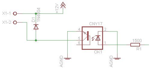

Ich versuche (krampfhaft) einen Impulszähler (12VDC von Kübler) mit
Hilfe eines Arduino Mega´s zu steuern.
Bisher hatte ich 2 Transistoren (einmal NPN am uC und ein PNP der vom
NPN gesteuert wird), aber der PNP ist mir ständig durchgebrandt (trotz
einer 1N4001 Diode).
Jetzt wollte ich das ganze nochmal "richtig" machen und einen
Optokoppler nutzen. Dafür verwende ich einen CNY17 und habe es einmal
versucht indem ich GND geschaltet habe und jetzt im Moment schalte ich
12V.
Aufbau ist auf den Plänen zu sehen, als Diode hab ich im Moment ne
1N4007 drin (nicht wie auf dem Schaltplan ne 1N4004).
Mein Problem ist nun, das sich der Impulszähler so gar nicht zum
Funktionieren bewegen lassen will (der funktioniert aber, dass hab ich
schon getestet). Mit nem Multimeter habe ich mal nach den Spannungen
geguckt und wenn ich anstatt des Impulszählers nen 10k Widerstand nehme,
liegt nach dem abschalten der Spannung auch wirklich 0V an, mit dem
Impulszähler kommt er da nie hin.
Daher vermute ich mal das es daran liegt, dass sich da gar nichts tut.
Das einzige was mich total stutzig macht, normalerweise schaltet der
Impulszähler ja eine halbe Umdrehung wenn der Strom angeht und die
andere halbe, wenn der Strom abgeschaltet wird. Im Moment passier aber
gar nichts.
Ist an meiner Schaltung was total falsch? Verbesserungsvorschläge?
Gast #2781023
Gibt es dazu auch einen Link oder zumindest eine Typenbezeichnung, damit
jetzt nicht die große Rätsel- und Sucherei losgeht?
Welchen Zweck soll die Diode haben und was sagt das Datenblatt des CNY17
bei deiner Ansteuerung über 1.5k Ω zum schaltbaren Strom?
OP #2781074
Also die Seriennummer (direkt von Kübler) lautet "1.150.510.012.550"
[1].
spontan schrieb:
> Welche Spannung und welchen Strom braucht denn dieser Zähler?
12V und ca. 45mA.
Die Diode deint zum Kurzschließen der Spule im Impulszähler, um den
Transistor (im Optokoppler) zu schützen (vor der Induktionsspannung).
Was den schaltbaren Strom betrifft, gute Frage. Leider bin ich da auch
nicht so bewandert. Der Transistor sollte das schaffen, ob das auch bei
2,5mA (die ich der Leuchtdiode genehmige) auch der Fall ist, weiß ich
nicht.
Wenn keinem etwas anderes Einfällt, werde ich einfach mal auf 10mA
(380Ohm) gehen.

Gast #2781134
Hi
>(380Ohm) gehen.
Wird dir auch nichts nutzen. Welchen CNY17 hast du denn? Üblichen Typen
haben ein Current Ratio in der Größenordnung von 100%. D.h. du must
soviel Strom in den Koppler rein schicken wie du am Ausgang haben
willst.
MfG Spess
OP #2781143
Ganz ehrlich? Keine Ahnung ;) Muss ich gucken was auf dem IC draufsteht
und das geht erst wieder morgen.
spess53 schrieb:
> Üblichen Typen
> willst.
Soll heißen, wenn ich ca. 45mA brauche müssen auf den Collector auch
45mA rein?
Das sollte eigentlich nicht das Problem sein, im Moment betreibe ich das
ganze noch an einem Labornetzteil.
Ansonsten muss ich doch wieder nen PNP-Transistor dazwischen packen!?
Aber welchen Grund kann es geben das dieser mir trotz Diode durchbrennt?
Gast #2781149
Hi
>45mA rein?
Ja. Allerdings können es im ungünstigsten Fall auch nur 40% CR sein.
Wieso pnp? Du kannst mit einem npn-Transistor und dem Transistor des
Optokopplers einen Darlington-Transistor realisieren.
MfG Spess
Gast #2781157
Du willst die 12V für den Zähler mit einem Controllerport schalten ?
Was hat der Optokoppler dann mit "Richtig" zu tun ???
Der OK stellt, falls benötigt, eine galvanische Trennung her. Wenn die
12V und die Versorgung des uC groundmäßig verbunden sind ist der OK
völlig unnötig. NPN-Transistor zum schalten und gut isses.
Zähler zwischen 12V und Collector, parallel die Freilaufdiode, Emitter
an GND, und die Basis über Widerstand an den Portpin. Alternativ ein
kleiner N-Kanal FET statt des npn.
OP #2781168
> völlig unnötig.
Das ist dummerweise der Fall. Ich wüsste auch nicht wie ich das anders
lösen könnte (hänge dann später am Autoboardnetz).
Ich bin davon ausgegangen, wenn dann Strom "zurück" kommt, dann nur über
"+", nach GND wäre ja der normale Weg und da sehe ich kein Problem!? Und
da war die Idee, dass dieser Strom nur den Transistor im OK killt und
nicht gleich den uC mit.
Würde es denn was bringen, wenn ich die 12V die an den Impulszähler
weitergehen (noch vor dem OK) mit ner Diode sichere? Dann dürfte doch
nix mehr in den Ardiuno zurück gehen oder? (siehe Schaltplan)
War auch meine erste Idee, fand dann aber 12V zu schalten schöner ;)
Zumal mein Problem, dass der Transistor nicht erst einmal, trotz Diode,
durchgebrannt ist, dann immernoch besteht.

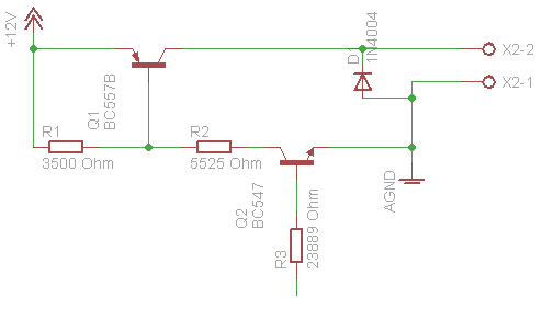

OP #2784287
So habe mich jetzt mal weiter belesen und eine andere Möglichkeit
gefunden, die 12V zu schalten.
Schaltplan mit den Widerständen seht ihr ja. Sind die Widerstände so in
Ordnung? Oder kille ich da den PNP-Transistor durch den Basisstrom?
Entspricht jetzt fast meiner Ursprünglichen Schalten (nur andere
Widerstände und R2 hatte ich nicht).
Edit::
Die Last des Impulszählers habe ich mit 45mA genommen.
#2784304
@  Tobias Schlegl (ucfreak)
Das ist kein Jim Beam, ähh Darlington.
>Ordnung?
Prinzipiell ja, praktisch nimmt man einfach Standardwerte.
R1=R2=R3=3k3, reicht.
Nein. 3k3 an 12V macht 4mA. Passt.
