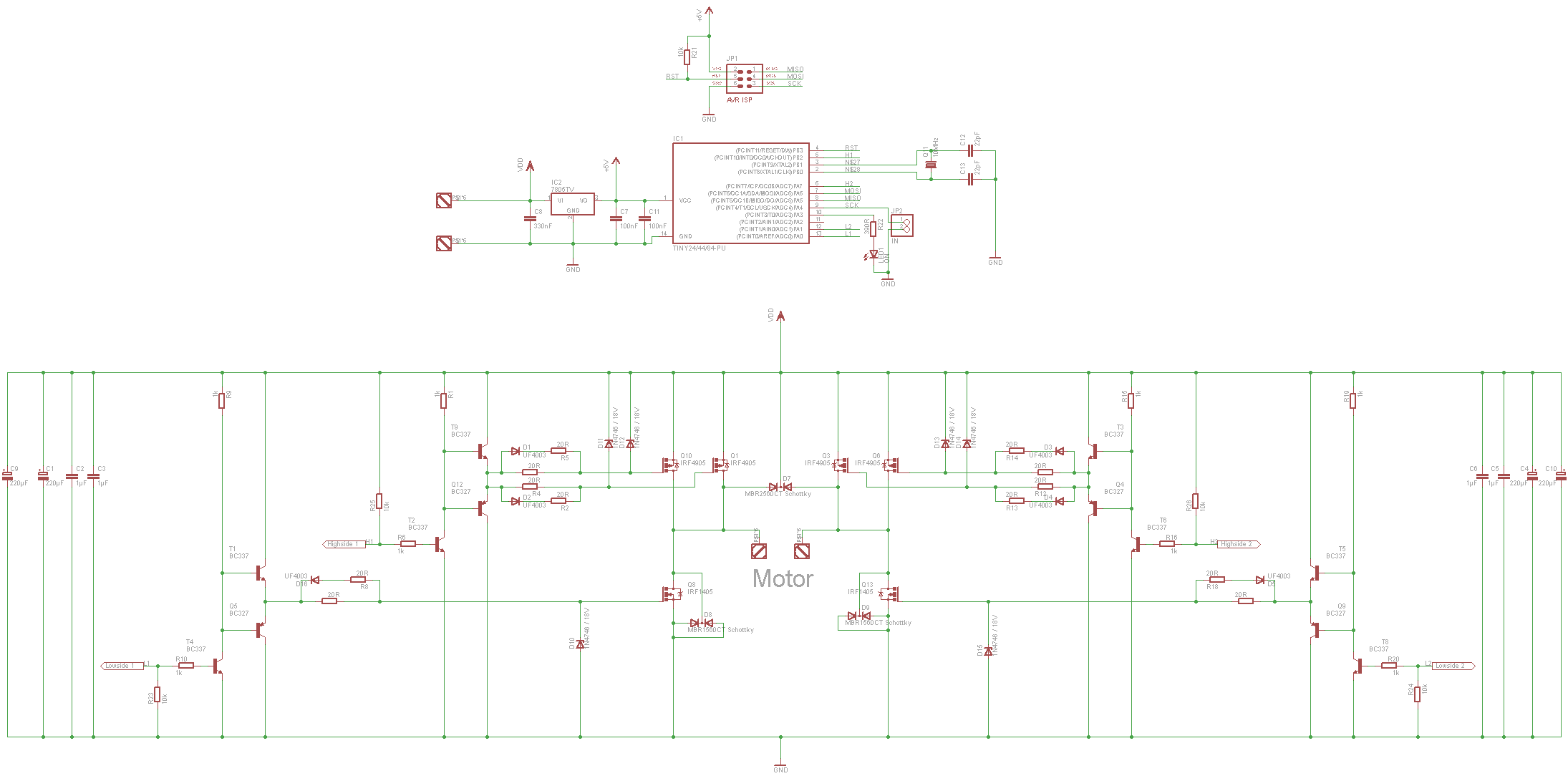

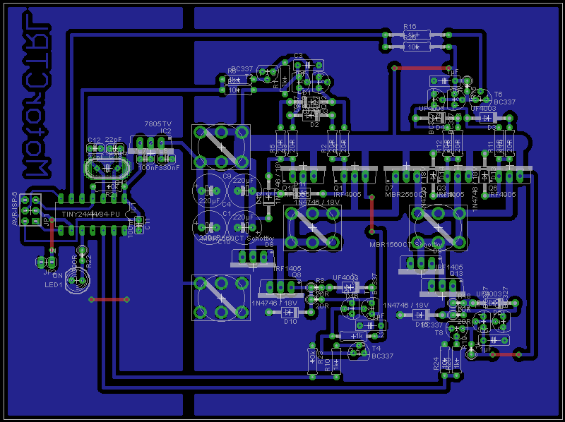

im Anhang befindet sich das Layout und der Schaltplan meines Entwurfs
einer H-Brücke mit N- und P-Channel FETs. Sie soll später einen
Gleichstrommotor treiben mit bis zu 30A. Betriebsspannung bis 18V.
Ich möchte gleich vorher sagen, dass ich nicht so wirklich gut bin im
layouten. Gerade deswegen bitte ich darum einfach mal über das Layout
drüber zu schauen und zu sagen, was man vielleicht besser machen könnte.
Der Thread, der sich mit dem Schaltungsentwurf befasst hat, findet sich
unter: Beitrag "[Schaltplan prüfen] H-Brücke (N- und P-Channel)"

Leistungsstufen immer "weit" von Logik-Komponenten fern halten.
Stromversorgung für die Leistungsstufe und den µC in einem Punkt
zusammenführen (am besten direkt beim Steckerverbinder auf der Platine).
Grounds vom µC und Leistungsstufen trennen und ebenfalls in einem Punkt
zusammenführen (am besten auch direkt beim Steckverbinder auf der
Platine.
Leiterbahnen nicht Rechteckig sondern in 45° verlegen.
Wie groß sind deine Leiterbahnen selbst?

Danke! Das will ich gleich mal probieren.
Ich werde es so machen, aber eine Frage hab ich doch: Und zwar ist das
nicht erst wirklich relevant bei höheren Frequenzen?
0,066' bzw. 1,67mm bei 35µm. Das allein langt nicht für den maximalen
Betriebsstrom. Ich habe aber vor 1,5mm² Leitung auf die
Leistungleiterbahnen aufzubringen.
