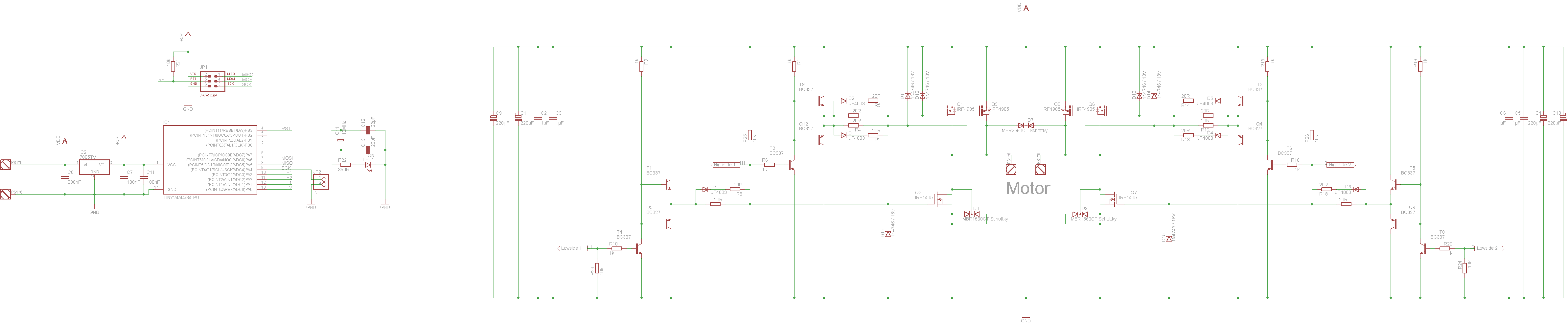

der angehängte Schaltplan zeigt meinen Entwurf eines 30A
Gleichstrommotorstellers. Die Betriebsspannung geht bis 18V Ich habe
mich beim Entwurf am Artikel "Treiber" hier im wiki orientiert. Eine
Sicherung ist im Zuleitungskabel eingeschleift. Die 220µF
Elektrolytkondensatoren sind Low ESR Typen.
Ich bitte darum, einfach mal darüberzuschauen und vielleicht zu sagen,
was man verbesseren könnte.
Vielen Dank
Daniel
Links zu den Datenblättern, unter Nutzung der Forensoftware:
IRF4905, IRF1405, ATTiny44, LM7805, BC337, BC327, UF4003
CapXon Low ESR Kondensatoren:
http://www.elpro.org/shop/_pdf_products_new/720.pdf
Naja...
wie lange (zeitlich) soll denn das funktionieren? Schon ein bischen mehr
als nur ein paar Millisekunden, oder?
Wenn ja, dann tu was gegen den sofortigen Exitus aller Deiner BC327,
mindestens 2 werden nämlich ziemlich schnell nach Aktivierung durch die
Software vermutlich mit Knalleffekt ihr Leben aushauchen....
Warum? Selber finden weil dann quasi verbesserter Lerneffekt...
Und - ich würd mich nicht trauen, 30A ohne Strommessung, Überlastschutz
und Thermoschutz in Betrieb zu nehmen, aber gut...
Halten die Mosfets 18V Ugs aus? Knapp?
Und was, wenn da mal etwas mehr Spannung kommt?
Welche Randbedingungen gibt es da? Versorgungsspannung vs. Ugsmax?
Wie stellst du dir das mit den Freilaufdioden vor?
Wo geht der Strom hin, wenn die Transistoren abgeschaltet werden?
Hast du mal etwas mit weniger Strom auch schon gemacht?
BTW:
kann der Motor auch generatorisch wirken (z.B. E-Bike im Bremsbetrieb)?
Was passiert dann mit der erzeugten Energie?

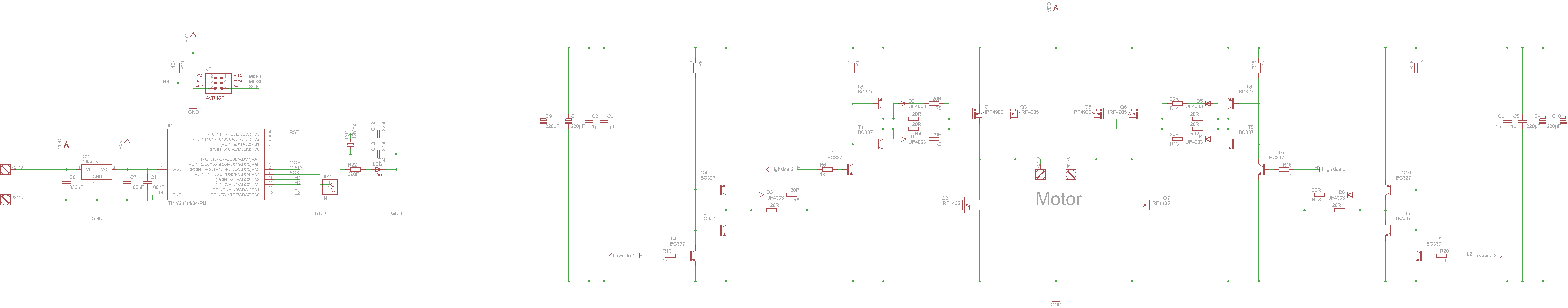

Guten Morgen!
Ich hab die Treiber für meine FETs etwas durcheinander gebracht, hab das
korrigiert. Die Freilaufdioden habe ich ebenfalls in Höhe des zu
erwartenden Stroms (30A) ergänzt.
Die beiden FET-Typen halten laut Datenblatt eine maximale Gate-Source
Spannung von 20V aus. Die Betriebsspannung kann in einem ungünstigen
Moment maximal 18V erreichen, sollte aber in nahezu allen Fällen bei um
die 14V liegen.
Der Motor kann tatsächlich auch als Generator wirken, das sollte sich
aber sehr in Grenzen halten, da es nur ein kleiner Modellbaumotor ist
mit einer Schiffsschraube dran. Die erzeugte Energie würde ich bei einer
(Not-)Bremsung oder Richtungswechsel in der Brücke verheizen wollen.
Ich habe bereits eine Gleichstrommotorsteuerung (60A) für einen
Elektroroller gebaut, die einwandfrei funktioniert. Das war aber nur in
eine Richtung und keine H-Brücke.
Lieben Dank
Daniel
> Die Betriebsspannung kann in einem ungünstigen Moment maximal 18V
> erreichen, sollte aber in nahezu allen Fällen bei um die 14V liegen.
Und weil da auch keine Spikes oder so auf der Spannung auftreten, wird
da sicher nichts passieren...
Da kannst du nichts verheizen, denn die Mosfets schalten ja fast mit 0
Ohm durch. Die Energie uss also irgendwo anders verheizt werden...

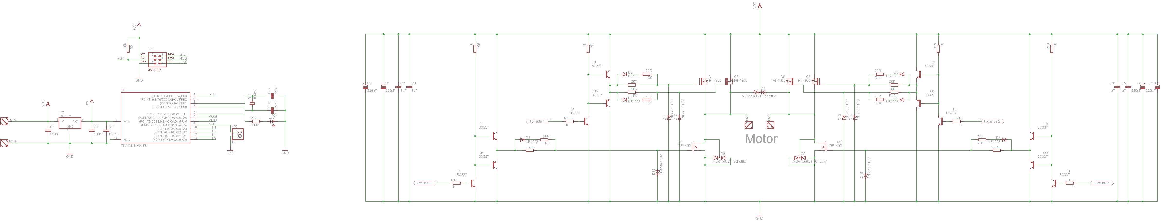

Gast #2779387
Danke für dem Tipp! :)
Ich habe jetzt versucht die Spikes über 18V/1W Z-Dioden (1N4746)
abzufangen. Kann man das so machen?
Also dann im Motor?
Daniel
Gast #2779391
- Z-Diode am Gate.
- Highside und Lowside Steuersignale mit diskreten Bauelementen
verknüpfen damit ein Softwarefehler keinen Kurzschluss der Brücke
verursacht. Außerdem durch Pull-Up / Pull-Down einen klaren Pegel an der
Basis schaffen.
- Spannungsversorgung mit schnellen kleinen Kapazitäten blocken.
- Aufbauen messen und probieren, dann weiss man schnell ob man was
falsch gemacht hat ;-D
Gruß lowlevel
Gast #2779406
> Basis schaffen.
Die habe ich (hoffentlich richtig) ergänzt.
Wo genau? An den Treibern?
> Gruß lowlevel
Danke dir!
Gast #2779518
> Die Z-Dioden für den P-Kanal-Fet gehören natürlich auch zwischen Gate
> und Source, nicht zwischen Gate und Masse. Denn die Gate-Source-Spannung
> soll damit ja begrenzt werden...
Danke, gemacht!
> Warum ist denn der Plan so ausufernd groß und hat zwischen den Bauteilen
> soviel "weiß"?
Ich wollte einen übersichtlichen Schaltplan zeichnen, aber er ist echt
groß geworden.
Daniel
Moderator (Firma: Titel) Persönliche Seite #2779563
>> soviel "weiß"?
> groß geworden.
Übersichtlich bedeutet für mich, dass ich mit einem Blick alles
überschauen kann. Nicht aber, dass ich soooooooo lange, nichts sagende
Leitungen zwischen irgendwelchen Pins/Kontenpunkten habe.
Und jetzt probierst du die Schaltung einfach mal aus.... ;-)

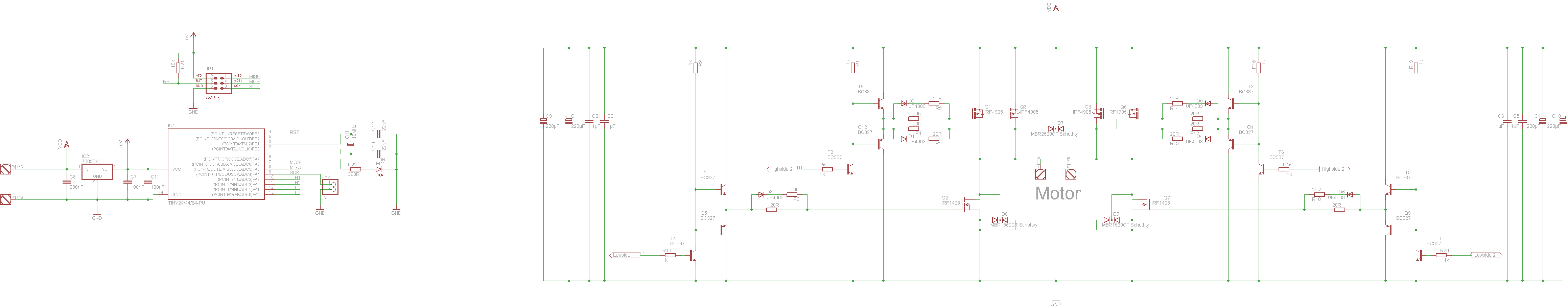

#2779603
Die Dioden an den Gate-Widerständen sind nach meinem Gefühl falsch rum.
So wie du es gemacht hast, werden die Mosfets schnell ein und etwas
langsamer ausgeschaltet.
Überlicherweise macht man das genau anders rum, also eher langsam
einschalten und möglichst schnell ausschalten, damit sichergestellt ist,
dass sich die Schaltvorgänge nicht überschneiden und damit die Dioden
keine zu hohen Peak-Ströme bekommen.
Gast #2779654
Ich habe aber im Artikel gelesen, dass man das bei einer
Parallelschaltung von zwei FETs nicht tun darf, da jeder FET eine eigene
Beschaltung benötige.
Daniel
