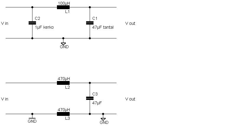

Hallo Leute,
zur Zeit arbeite ich an einem Low Noise Projekt mit einem Laser.
Um die Versorgung vorzufiltern werden dabei Eingangs-LC-Filter wie in
meinem Anhang verwendet. Bei meiner Recherche sind mir insbesondere
diese beiden Varianten untergekommen.
Die Qualität der Vin kann bei mir bzgl. noise / ripple je nach Kunde
schwanken. Welche der beiden Varianten ist unter dieser Voraussetzung
die  empfehlenswertere? Was spricht für die obere Variante, was für die
untere?
Mein Laststrom ist < 100mA, Vin ist ca. 3,6V.
Vom Gefühl her hätte ich die untere genommen. Ich bin aber kein analog
Experte.
Danke für eure Hilfe!!
Richard
>Experte.
Bei allem Respekt, aber mit Gefühl hat das wenig zu tun. Du mußt wissen,
was das für Störungen sind, die vom Speisungsgerät kommen und ob deine
Last eventuell ebenfalls Störungen erzeugt. Dann entscheidest du, ob ein
Filter für Gegentaktstörungen reicht (wie oben) oder eines für
Gleichtaktstörungen her muß (wie unten).
>schwanken.
Dann muß deine Schaltung also einen CE-Test bestehen? Dann mußt du
zusätzlich einen Schutz gegen Surge und ESD vorsehen.

Ok,
danke so weit.
zur Info: Meine Last erzeugt nur geringe Störungen (wenn überhaupt).
Über die Störungen der Zuleitung ist leider nichts näheres bekannt (nur
dass es sich um ca. 3.6V handelt).
Durch Ein- und Ausschalten meiner Last kommt es mit bis zu 10kHz zu
Lastwechseln von annähernd 0mA auf 50mA.
CE ist ein anderes Thema. Ich möchte mich im Moment auf den Filter
konzentrieren, da ich damit praktisch keine Erfahrung habe.
Zur Gleichtakt-Unterdrückung:
Heisst das, dass das untere Filter eingehende Störungen die
gleichermaßen auf  Vin und GND ankommen unterdrücken kann, das obere
hingegen nicht?
Zur Impedanz: was heisst "sie wollen an beiden Enden ihre Impedanz
sehen"?
Mit den beiden Enden sind der Ein- und der Ausgang des Filters geweils
gegen GND gemeint, oder?
Ich habe mittlerweile meine Filter in Spice simuliert.
Sie schwingen!
Meine Abhilfe ist ein R mit ca. 5-10 Ohm in Reihe zur Spule (beim oberen
Filter) bzw. zur oberen Spule (beim unteren Filter).
Ist das praktikabel?
Wie bekämpft man das in der Regel?
danke und Grüsse,
Richard
>Sie schwingen!
Ja klar tun sie das.
Wenn dich 0,5V zusätzlicher Spannungsabfall nicht stört?
Verkleinern von L und Vergrößern von C, so daß für die ohmsche
Bedämpfung gilt R > SQRT(2L/C).
Wieviel zusätzlicher Spannungsabfall ist denn erlaubt?

>mit 0.3V könnte ich leben.
Also 6R? Dann könntest du 100µH und 100µF nehmen. Such dir eine Drossel,
die schon 2...3R Serienwiderstand mitbringt. Sonst nimm einen
zusätzlichen 2R2 Widerstand in Serie zur Drossel. Schalte dem 100µ Elko
noch einen 220n/X7R parallel. Und achte bei der Drossel auf eine
möglichst hochliegende Eigenresonanzfrequenz.

>Hier der Link. Nur zur Info:
Ah ja, da ist der Tiefpaß vor dem Regler. Da stört eine kleine Resonanz
gewöhnlich nicht so stark. Außerdem kann man, wie oben bereits
beschrieben, mit dem Serienwiderstand der Drossel eine Resosanz wirksam
bedämpfen. Der Vorteil bei der Anordnung vor dem Regler: Der Regler kann
auch größere Spannungsabfälle am Widerstand ausregeln.

>Wir sprechen nicht mehr vom Serienwiderstand der Drossel, oder?
Doch, eigentlich schon: Der Serienwiderstand der Drossel plus der
Widerstand des eventuell zusätzlichen Bedämpfungswiderstands, falls der
Widerstand der Drossel zu klein ist.
