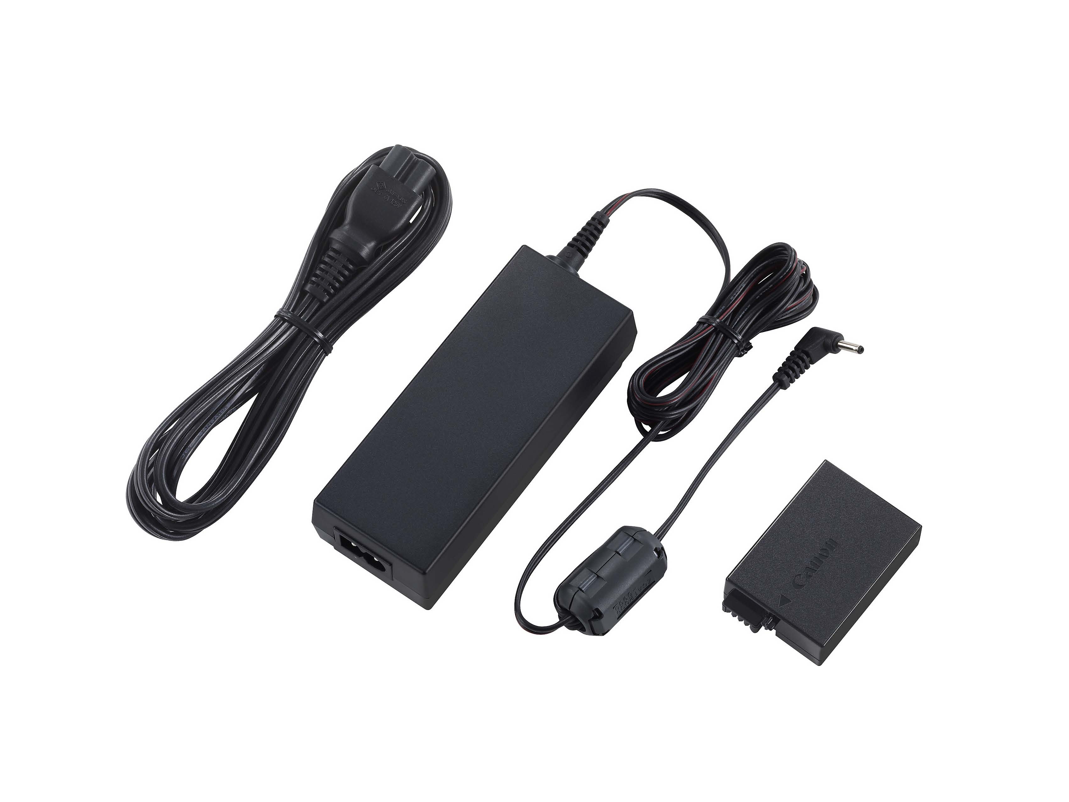

Ich hab einen NONAME LP-E5 Akku, der jetzt kaputt ist und ich will jetzt
mit hilfe des Akkus die Kamera über ein Netzteil versorgen. So wie beim
ACK-E5 der aber 64€ kosten würde...
Die Daten vom Akku:
  Li-ion 7,4V
  Darin sind zwei Zellen mit 3,7V wie es für Li-ion Zellen typisch
ist...
  Das Gehäuse vom Akku hat einen 3-poligen Stecker + GND - ,
  daher brauch ich jetzt 3,7v zwischen + und GND und
                        -3,7v zwischen - und GND...
Ich weiß wie ich es machen könnte jedoch mag ich keinen Transformator
mit Mittelanzapfung kaufen und nur eine ein Sandart Netzteil mit ca. 10V
kaufen.
die 3,7V zwischen + und GND würde ich vl mit einen LM317 machen.
Gibt es auch einen negativen veränderbaren Spannungsregler? oder habt
ihr eine andere Idee wie ich das machen könnte?
MfG Niklas

>die 3.7V brauchst du nicht, sondern nur dir 7.4V.
Das ist doch mal ne Aussage. Ich hab auch so einen kaputten Akku und
will da ein kleines Schaltnetzteil reinkonstruieren...
