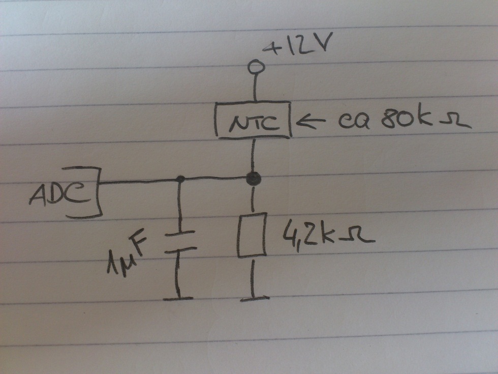

Hallo liebe Kollegen,
Suche hat nichts gebracht,bin Anfänger, bitte um Hilfe:
AT90USB1287
Spannung am Spannungsteiler (versorgt mit NT): ca. 0,5V.
Verbinde ich nun diesen mit dem Pin vom ADC: ca. 0,8V.
Versorgung vom µC weg: wieder 0,5V.
Was verursacht die Spannungssteigerung?
Folgendes gemacht:
GND vom Teiler liegt an GND vom µC.
ADC Pin hochohmig
ELKO 1µF verzögert nur, keine Wertänderung
/"Hi,
bei den Analogeingängen muß man aufpassen.
Laut Datenblatt sollte die Ausgangsimpedanz der Quelle kleiner 10k
sein."/
Vielleicht liegt es an der Impendanz? Kenne mich da überhaupt nicht
aus...
Danke im Voraus!

Meinst Auf Eingang mit aktivem Port? Nein, momentan nur alles auf
Ausgang bis auf den gebrauchten Pin. Exakt wie im Beispiel vom Prof...

DDRF   = 0x7f;      // PF7 auf Eingang, Rest ausgang
Passt doch, oder?
Gast #2782843
Hi
Das will nichts heißen. Wie sieht denn dein Spannungsteiler aus. Auch
wenn der ADC-Eingang recht hochohmig ist, soll die Quellimpedanz <10k
sein.
MfG Spess
#2782845
Andrey schrieb:
> Passt doch, oder?
Meinst du, einen Pullup bräuchte man bei einem Ausgang? Die gibts
natürlich auch bei Eingängen.
Also zeig mal den ganzen Code oder zumindest, was im PORTF Register
steht.
Wie sieht dein Spannungsteiler aus? Was passiert, wenn du dem ~35k nach
5V parallelschaltest? Ich prophezeie +0,3V...
Gast #2782852
spess53 schrieb:
> Hi
> sein.
> MfG Spess
+12V -> NTC (momentan ca. 80kOhm)-> parallel:
- ADC
- 4,2kOhm -> GND
- 1µF -> GND
Gast #2782859
Michael H. schrieb:
> Andrey schrieb:
>> Passt doch, oder?
> steht.
PORTF unbelegt...also Nuller...?
Teiler siehe bitte oben. Danke!

Gast #2783529
Antwort vom Prof:
Sehr geehrter Herr ...,
wenn der Pin im offenen Zustand tatsächlich 4 MOhm Innenwiderstand hat,
dann ist das Verhalten sehr seltsam.
Im Moment der Messung wird der Innenwiderstand kurzfristig kleiner
(wegen des Sample&Hold-Kondensators im Chip), aber das messen Sie ja
nicht, das würde man nur am Oszilloskop sehen.
Der Pin ADC7 hat ja noch die Zusatzfunktionen TDI (von JTAG) und PF7.
Als erstes sollten Sie also sicherstellen, dass diese Funktionen keinen
Einfluss haben.
a) JTAG komplett deaktivieren
    Wenn JTAG aktivierbar ist, dann sind die Pullups an PF4-PF7 immer
an, egal, was Sie einstellen .
    Das sagt Tabelle Table 10-19. Overriding Signals for Alternate
Functions in PF7..PF4.
    Im Register MCUCR kann man zwar mit Bit 7 (JTD) die JTAG-Logik
abstellen, aber offenbar nicht die Pullup-Übersteuerung.
    Leider kann man JTAGEN nur mittels eines Programmiergeräts ändern,
da sich das Bit in einem Fuse Byte befindet: Table 29-4. Fuse High Byte
(AT90USB128 : 0x99 - AT90USB64 : 0x9B)
b) Digitalteil komplett abstellen, mittels Register DIDR0.
    DIDR0|=0x80;
Probieren Sie erst mal, ob an einem der Eingänge ADC3-ADC0 das Problem
auch auftritt, also z.B. an ACD3:
DDRF &= ~(1<<3);     // PF3 Eingang
PORTF &= ~(1<<3);   // PF3 ohne Pullup
DIDR0 |= (1<<3);       // PF3 keine Erkennung eines Digitalpegels nötig
Wenn es dann mit PF3 funktioniert, dann liegt es bei PF7-PF4 am JTAG.
Geben Sie mir dann noch Bescheid, was rauskam - ich habe das Problem
bisher nicht gehabt oder nicht bemerkt.
mfg,
Prof. Dr.-Ing. ...
