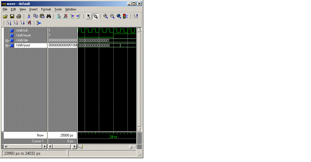

von mazin (Gast)
hallo,
 danke für Antwor ,ich zeige meine Programm aber das Problem ich
ich finde an Ausgang kein 4bit geschoben, ob kann jemand meine
Prog.korrigieren  ,es soll 18 Bit eingang und 4Bitgeschoben werden :

von OTobias (Gast)
Fehler war in der Sensity liste des Prozesses, "DIN" fehlte.
Falls ein signal in der Sensity - Liste

von mazin (Gast)
Danke OTabias,
der Programm lauft ganz gut..
von Volker Urban (Gast)
besser:
library std_arith;
use     std_arith.all;
process(clk)
begin
if rising_edge(clk) then
 if reset_n = '0' then
   Dout <= Yin;
 elsif
   Dout <=  Yin(Yin'high - shw) downto 0) &
conv_std_logicvector(0,shw);
end if;
end if;
-- Bibliothek und Konvertierungsfunktion sind sicher falsch getippert,
-- muss ich bei gelegenheit mal ausprobieren.
Deine Lösung funktioniert mit shw = 4, durch den asynchronenen reset
wird das design grösser und DIN brauch NICHT in die sensitity list.
Das problem in der ersten Variante ist das nichtinitialisierte Signal
TEMP.
