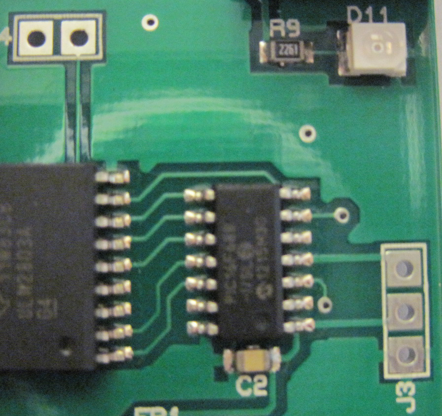

ich suche seit Stunden ein Kabel, mit dem ich einen fest verlöteten PIC
auf einer Platine brennen kann (siehe Bild). Die dafür notwendigen Pins
sind über fünf Kontakt-Pads anschließbar, nur finde ich kein passendes
Kabel.
Man kann zwar einfach Stiftleisten oder ein Kabel anlöten, ich benötige
aber eine Lösung die kein Löten erfordert und trotzdem robust und
zuverlässig ist. Das Kabel zum Brenner soll also nur kurz für den
Brennvorgang ein und anschließend wieder ausgesteckt werden. Die
Kontakt-Pads sind beidseitig und soweit ich das sehen kann auch
durchgängig.
Weiß jemand wie man den dafür notwendigen Stecker bezeichnet bzw. wie
man PICs über solche Anschlüsse brennt?

Such mal im Datenblatt nach ICSP.
Irgendwie musst du ja schon was an der Platine anlöten. Das sind ja nur
ganznormale Durchkontaktierungen. Kannst ja Buchsenleisten drauflöten
und dann ein Kabel mit Stiftleisten machen.
Geht Pin 12 nur zu dem anderen IC?
Wohin geht Pin 13?
Ist das ein PIC16F688?

Die 14-poligen PICs sind praktisch alle pin-kompatibel:
Pin 1 = VDD
Pin 4 = VPP
PIN12 = ICSP_CLK (alias PGC)
PIN13 = ICSP_DAT (alias PGD)
PIN14 = GND
An J3 im Photo liegen also GND, VDD und VPP an; wo ICSP_CLK und ICSP_DAT
herausgeführt sind, ergibt sich aus dem Photo nicht.
Üblicherweise ist der ICSP-Anschluss einreihig 5-polig (geleg. auch
6-polig) mit Stiftleisten herausgeführt, Belegung
VPP-VDD-GND-ICSP_DAT-ICS_CLK. Meist mit ordinärer Stiftleiste, man kann
aber natürlich auch etwas anderes nehmen, z.B. 6-pol Micromatch, was den
Vorteil hat, verwechslungssicher zu sein.
Kabel beliebig, z.B. Flachband, dann sollte man aber zwischen ICSP_DAT
und ICSP_CLK einen Strang legen, der mit GND verbunden ist, da
Übersprechen bei längeren Strecken als 10 cm Probleme bereiten kann.

Ich habe mich nicht richtig ausgedrückt. Ich versuche nicht die
Pin-Belegung herauszufinden, sondern eine Möglichkeit, wie ich mein
Kabel mit den Kontakt-Pads am besten verbinde, ohne zu löten.
Ich habe den PIC bereits programmiert, allerdings habe ich zuvor zwei
Stiftleisten an die Kontakt-Pads gelötet. Nun suche ich einen Weg, den
PIC zu brennen, ohne vorher eine Stiftleiste o.Ä. anlöten zu müssen.

Kurt schrieb:
> bzw. wie
Was soll dann die Frage, wenn du es schon weißt?
Es gibt gefederte Kontaktstifte, aber da wäre es besser wenn man SMD
PADs ohne Durchkontaktierung hätte. Dann baut man sich am besten einen
Programmieradapter mitd den Kontaktstiften an den richtigen Stellen und
muss sie dann zum flahen nur schnell draufdrücken.
