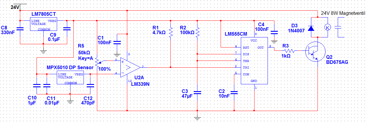

Moin,
ich habe mir ungefähr die Schaltung im Anhang gebastelt, es waren
schonmal noch ca 5 Bauteile mehr die ich jetzt im Plan entfernt habe.
Ich würde mir gerne noch das 5V Relais mit den Dioden einsparen und habe
mir gedacht man könne das wohl durch einen Mosfet ersetzen.
Könnt ihr mir da ein paar Tipps geben welcher geeignet wäre?
Es gibt so 1000 Stück und es ist schwierig sich da zurechtzufinden, da
ich auch noch nie einen benutzt habe.
Anscheinend bräuchte ich wohl einen logic- mosfet n channel, ist das
korrekt?
Sieht evtl jmd vielleicht noch eine Möglichkeit mehr Bauteile
einzusparen?`
Was die Schaltung macht: Mit dem Poti wird ein Schwellwert eingestellt
ab dem der Komparator ab einer bestimmten Ausgangsspannung des
Drucksensors MPX den Timer schaltet und der dann für 5 Sekunden das
Ventil schaltet, wodurch wiederum der Druck am Sensor unter den
Schwellwert fällt.

Siehe Relais mit Logik ansteuern. IRLZ34N ist dein Freund. BC337
reicht aber auch, sind ja nur 0,3A/24V.
>Sieht sonst jmd vielleicht noch wie ich die Schaltung weiter
>vereinfachen könnte?
R3 bringt nicht viel, wenn dei Poti 50k hat.
D2 ist überflüssig
C10 und der rechts daneben wahrscheinlich auch.
D3 und der C in Reihe sind unverständlich.

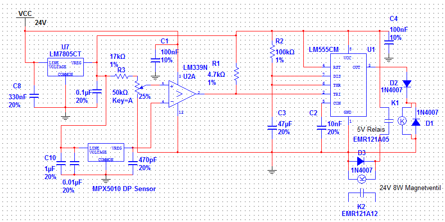

von Dietrich L. (dietrichl)
Ist das "C" vielleicht der Kontakt und "K" die Spule eines Relais?
Oder was soll das Schaltplansymbol darstellen?
Edit: Sind das etwa 2 kaskadierte Relais? Wenn ja, wozu?

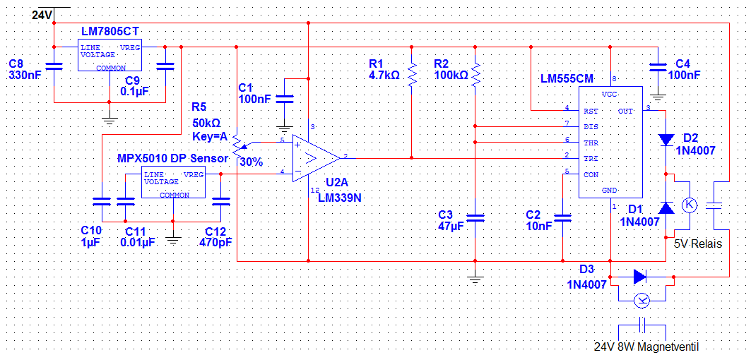

Welchen C meinst du? Das Relaissymbol ist etwas komisch im Programm,
gehört das evtl zum Relais was du meinst?
D3 -> ohne aktiviert sich die Schaltung nach dem Abschalten wieder von
alleine...anscheinend Störimpulse beim Abschalten des Ventils
Das eine ist ein Relais und das andere ist ein Magnetventil, dargestellt
als Relais
von Falk B. (falk)
@  Hans W. (hansw)
Es ist vollkommen falsch.
Ja.
Logisch, das ist die Freilaufdiode vom Magnetventil. Kann man aber nicht
erkennen, bei dem unsinnigen Symbol.

Ach ja, dann ist noch ein Fehler im Schaltplan. Dein Magnetventil hängt
an 5V nicht 24V. Das kommt davon, wenn man schlechte Schaltpläne
zeichnet.

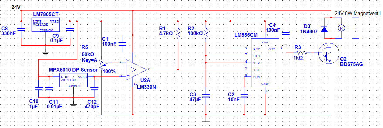

von Hans W. (hansw)
Naja für das Symbol kann ich ja nix :-/
Danke für den Hinweis mit dem Fehler, das kommt von "auf die Schnelle",
der alte Plan sieht doch besser aus oder?
>zeichnet.
Das kommt davon, das ich mir versuche mir das "Elektro-Zeugs" nebenbei
etwas am Wochende beizubringen und es nicht richtig gelernt/studiert
habe :-)
Zum R3, ist es nicht sinnvoll den drin zu haben falls das Poti auf "0"
gedreht wird?
von Falk B. (falk)
@  Hans W. (hansw)
Dein Relais hängt dort an 12V, immer noch zu wenig für ein 24V Relais
>gedreht wird?
Nö, es ist ja ein Poti. Der Widerstand zwischen den Enden bleibt gleich,
nur der Spannungsabgriff ändert sich.

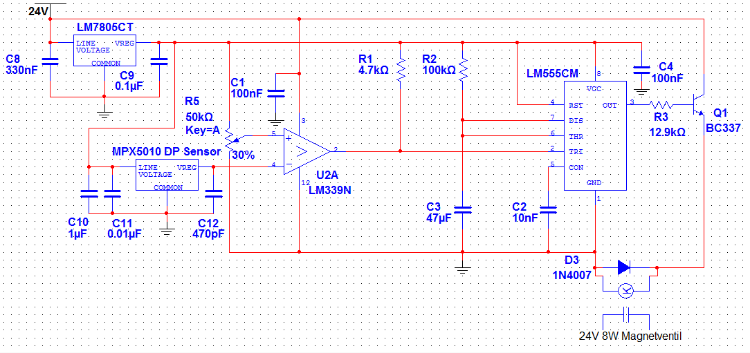

von Hans W. (hansw)
OMG, du hast recht, danke. Falsch gezeichnet aber richtig zusammengebaut
Ich hab den Plan nochmal etwas umgezeichnet, ists jetzt "schick"? :-)
Gibts denn ausser dem R3 noch irgendetwas was ich irgendwie einsparen
könnte, vielleicht irgendwas ersetzen um die Anzahl der Teile ingesamt
zu reduzieren?
Habe beim Prototyen schon soo ewig lange als Anfänger rumgelötet bis es
funktioniert hat, das wollte ich mir etwas ersparen, da ich mir noch so
5-6 Stück für Versuche basteln möchte.
Ist es denn überhaupt sinnvoll das 5V Relais durch FET zu ersetzen?
von Falk B. (falk)
@  Hans W. (hansw)
Ja, aber ein neur Fehler an C10/C11.

von Hans W. (hansw)
oh danke.
Ich wollte es dann erstmal mit dem BC337 versuchen, da ich so einen noch
irgendwo rumliegen habe.
Den Widerstand habe ich aus (5V-0,7V)/(0,333/100hfe)=1290 Ohm
Wäre das so richtig? Für hfe sollte man die niedrigste nehmen laut
Beschreibung.
Ich habe dazu eine (dumme) Frage: Ist das mit dem max power dissipation
600mW nur auf den Basis Strom und Spannung bezogen? Sonst hätte ich
gedacht ich hätte auch die 8Watt vom Magnetventil am Transistor?
Edit:
Ops, es müssten natürlich 1,2k sein und nicht 12 im Schaltplan.
Oder sollte ich diesen allgemeinen Standardwert 4,7k nehmen?
Ich habe auch einen BD 675A, wäre der nicht noch besser?
von Matthias L. (Gast)
Im Prinzip ja. Aber damit stellst du maximal den genannten Strom ein.
Braucht das Ventil a bizerli mehr, blockiert das der Transistor. Also
ist das eher als als Obergrenze zu sehen. Du kannst den LastStrom von
333mA auch vergrössern. Das nennt man dann Sättigen. Also quasi denn
Basiswiderstand so berechnen, als ob du 500mA Last hättest..
>im Schaltplan.
Tippfehler bei Dir. Aber die Verschaltung eines npn Transistors solltest
du dir nochmal ansehen. SO wird das nicht funktionieren.
>power dissipation 600mW nur auf den Basis Strom und Spannung bezogen?
Jein. Zumindest nicht auf die 8W des Magnetventiles. Die
PowerDissipation ist auf den gesamten Transistor bezogen, also gilt:
P = Ib * Ube + Ic * Uce
denn diese beiden Komponenten erzeugen Wärme im Transistor.
von Hans W. (hansw)
ah ich glaube ich habe den Transistor falsch dran und er würde jetzt
durchschalten, wenn der Schwellenwert nicht erreicht ist und beim
Erreichen abschalten. Also genau umgekehrt wie ich das möchte, sehe ich
das richtig?

Also der Druck bewegt sich im Bereich vom 10-20mbar und ist schneller
auf Umgebungsdruck zurück als man Piep sagen kann.
Dann würde es blitzschnell Klack-Klack machen, wäre das egal? Dachte mir
mit kleiner Pause wäre es besser.
Ich hab das erste komplett ohne Timer gebastelt, aber da hat es nicht
ganz ausgereicht von der Zeit her. Das nächste war mit Kondensator, aber
da waren die Zeiten zu unterschiedlich. Bevor irgend etwas platzt sind
schon längst Schläuche und Plastikstopfen weggeflogen :-)
Im Schaltplan ist falsch, dass das Relais an den Collector des
Transistors müsste und nicht an den Emitter, richtig?
Wäre ein BD675 besser/genauso gut geeignet wie ein BC377?

von Hans W. (hansw)
Ist es jetzt so richtig?
Mit der Basiswiderstandsberechnung tue ich mich schwer.
(5V - 1,4V Darlington Steuerspannung)/(zur Sicherheit 0,5A statt 0,3A/
Current Gain) =5400 Ohm
Wobei Current gain mit 750 mit für 1,5A und 3V angegeben ist, sonst
nicht.
Wie mache ich das da am besten?
Ich habe jetzt 1K genommen da mir 5K irgendwie zu hoch erscheint.
Wie heisst die Steuerspannung eigentlich im Datenblatt? Base Emitter On
Voltage? Bei Dioden heisst es zumindest Forward Voltage, aber das finde
ich hier nicht.
Hatte Falk sich jetzt vertan mit dem BC377 oder habe ich da noch etwas
nicht gecheckt?
von Falk B. (falk)
@  Hans W. (hansw)
Ist fast Ok, fehlt aber noch der Übersteuerungsfaktor von 2-3. AUsserdem
hat der LM555 ca. 1,5V Spannungsabfall gegen VCC.
Ist OK.
Nö. Für 300mA reicht der, auch wenn er nur eine Stromverstärkung von 60
hat. Macht bei 300mA und Faktor 3 ca. 150 Ohm für R3.
von Hans W. (hansw)
Danke schön.
Ich glaube, ich habe meinen Fehler mit der max power 680mW  beim BC337
gefunden habe.
Wäre 0,7V * 0,333A = 0,23W Dissipation richtig?
von Falk B. (falk)
@  Hans W. (hansw)
>gefunden habe.

von Jens G. (jensig)
>Ich möchte ja das in jedem Fall Umgebungsdruck vorherrscht. Auch eine
>Sekunde würde da schon reichen. Wie gesagt, max 20mbar.
>Der Druck steigt langsam auf 20mbar und fällt dann ca in einer Sekunde
>wieder durch das Ventil auf Umgebungsdruck.
Ok. Dann gebe ich mich geschlagen ;-)
Wenn die 0,7V einfach eine Diodenspannung darstellen sollen, dann ist
die Annahme falsch. Denn Uce im eingeschalteten Zustand entspricht ja
nicht einer Diodenspannung, sondern ist unabhängig davon (zumindest bei
einfachen (non-Darlington) Transistoren).
Es gibt Transis, die liegen da deutlich unter 100mV.
Um das genauer bestimmen zu können, mußt Du im Datenblatt nach Uce_sat
(oder so ähnlich) (Sättigungsspannung) gucken. Am besten in ein
entsprechendes Diagramm, sofern da eins drin ist, da die
Sättigungsspannung abhängig ist von Ib und Ic.
von Falk B. (falk)
@  Jens G. (jensig)
Es ist UCE beim BC337 laut Datenblatt.
Ube oder so, Basis-Emitter-Spannnung (bei den Details der Bezeichnung
kochen aber viele Hersteller ihre eigenen Süppchen).
Bei Fairchild scheint es tatsächlich Base Emeitter On Voltage zu heisen.
@ Falk Brunner (falk)
Ok - hatte gerade mal nachgeschaut. Gilt für 500/50mA
Im NXP-DB gibts aber deutlich mehr Infos dazu incl. Diagramme. Da sieht
man dann die typ. Werte für Uce_sat und Ube_sat, die dann deutlich
niedriger sind als der Max-Wert.
Aber wenn man auf der sicheren Seite sein will, dann nehme man den
Max-Wert.

von Hans W. (hansw)
ich habe ein kleines Problem.
Die Schaltung funktioniert beim ersten Anschließen an 24V, dadurch wird
ja der 555 getriggert. Das Ventil wird für 5 Sekunden geschaltet.
Danach aber schaltet beim Aufgeben vom Druck auf den MPX das Ventil und
fällt sofort wieder zurück, also ohne die 5 Sekunden. Hat jmd vielleicht
eine Idee woran das liegen könnte?
