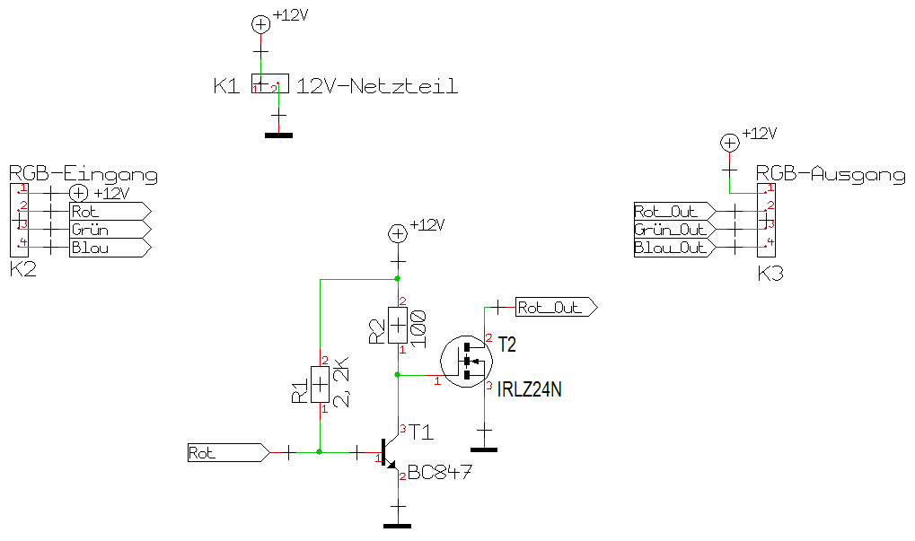

Hallo zusammen.
Ich hab mich ein bisschen über RGB-Strips informiert, da ich ein paar
Meter bei mir in der Wohnung verbauen will. Doch es soll alles über
einen Controller laufen (fertig gekauft, 44-Tasten). Doch die Controller
sind in der gleichen Beschreibung einmal mit 6A Gesamtstrom (2A pro
Farbe) und einmal mit 12A Gesamtstrom (4A pro Farbe).
2、Connection mode: Common Anode (+)
2、1、1 Input: 12V 2、1、2 Output: 12V 6A
2、1、3 Max load current: 2A each color
2、1、4 Output: three CMOS drain-open output
3、Gewicht ca. 50g Output bis 4A je Kanal
4、12V DC kompatibel
5、belastbar 12A je Kanal,4A je Farbe
Ein Meter braucht laut Angabe 14.4W, bei 12V also 1,2A. Da in der
Beschreibung vom Controller noch steht, dass er bis zu 5 Meter betreiben
kann (wären dann ja 6A), brauch ich für mehr als 5 Meter einen
RGB-Verstärker. Da ich noch ein paar Bauteile zuhause habe, wollte ich
mal gucken, ob ich mir soeinen selber basteln kann.
Ich habe mal meine bisherige Schaltung angehängt und wäre dankbar, wenn
jemand sagen könnte, ob das so funktioniert.
Über K1 kommen die 12V in die Schaltung, die dann die LED-Streifen
betreiben sollen (max. ~15A). K2 ist der Stecker, wo das Kabel von dem
Controller drankommt. Dieser hat eine 12V-Leitung; die Kathoden der
RGB-LEDs werden dann jeweils auf Masse gezogen.
Die Kombination von R1+2 und T1+2 ist nochmal für Blau und Grün da.
Meine Bedenken..
Kann ich die 12V vom externen Netzteil einfach so mit den 12V des
Controllers verbinden?
Wenn der Transistor im Controller sperrt (die LED somit aus ist), ist
das für den BC847 ok an der Basis?
Und funktioniert das, dass ich mit dem BC847 den IRFZ-24N richtig
schalten kann?
Einfach etwas Feedback würde mir Helfen.
Danke schonmal.
Gast #2784239
> schalten kann?
Ja das geht im Prinzip, allerdings ist R2 zu niederohmig, der BC847 wird
überlastet (Icmax=100mA, die man nicht voll ausnutzen sollte).
Gast #2785206
die Treiber mitmachen, könntest du den Controller einfach um ein paar
FETs erweitern. Dazu die Strips aufteilen, sagen wir z.B. in 3 x 5m.
Jetzt hast du 9 Kanäle von denen jeder seinen eigenen FET bekommt. Die
Fets schaltest du parallel zu den originalen FETS im Controller, bzw.
entfernst die alten vorher. Die Leiterbahnen die den Laststrom führen
müsstest du evtl. ein wenig mit Draht verstärken (Drain/Source). Wie
gesagt, die Treiber im Auge behalten (Erwärmung).
