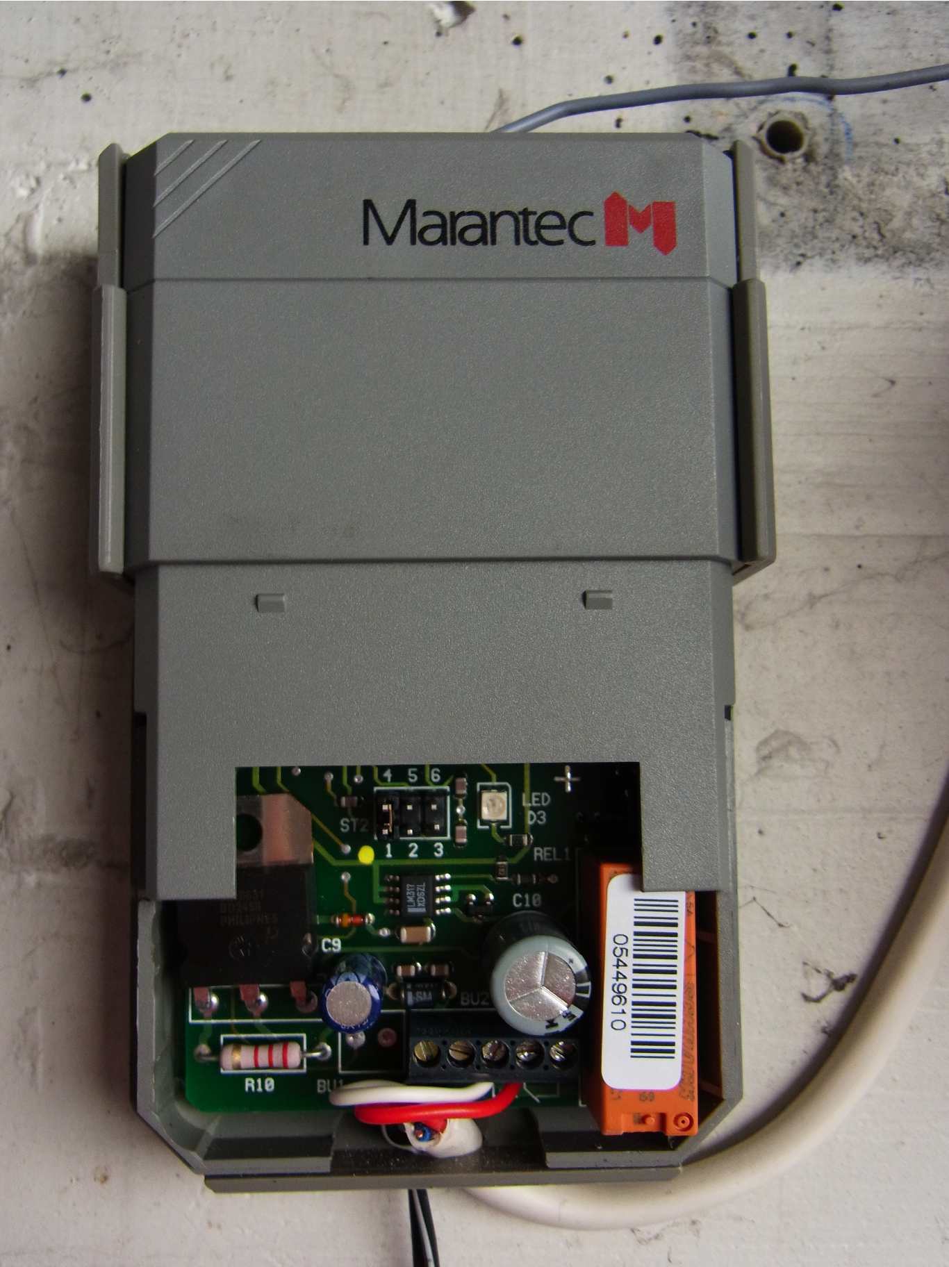

Ich seh morgen mal nach, was da für Anschlüsse an der Box sind bzw. wie
die Platine aussieht, von der der Draht weggeht.
Wäre dass dann EIN Antennenstück mit lambda/4 und als Gegengewicht die
Edelstahlabdeckung?

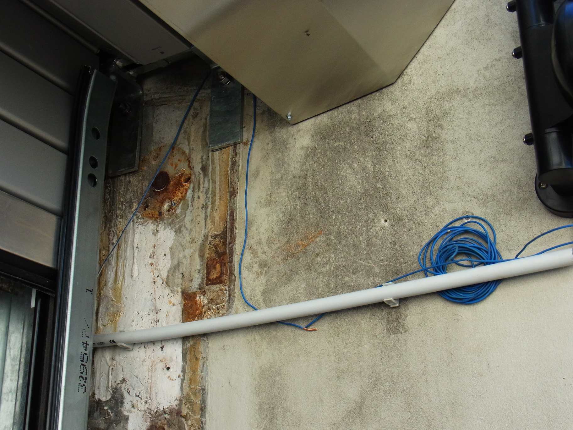

Als Problem kommt noch dazu, dass quer zum Tor eine 4 m lange
Verkleidung aus Edelstahl ist, die das Rolltor vor Regen schützt. Das
verändert natürlich die Randbedingungen.
Ich werd morgen mal ein Bild von der Situation reinstellen. Es geht
darum, mit möglichst wenig Aufwand den Empfang zu verbessern.

von Michael K. (charles_b)
So, hier jetzt mal drei Bilder zur Situation.
Die Handsender haben wir und die funktionieren auch. Bisher ging (und
geht es irgendwie) auch mit der Wurfantenne (aktuell aufgewickelt
eingeklemmt.
Oben aus der Elektronik kommt die Litze raus, unten kommen
Spannungsversorgung und Relais-Ausgang raus.

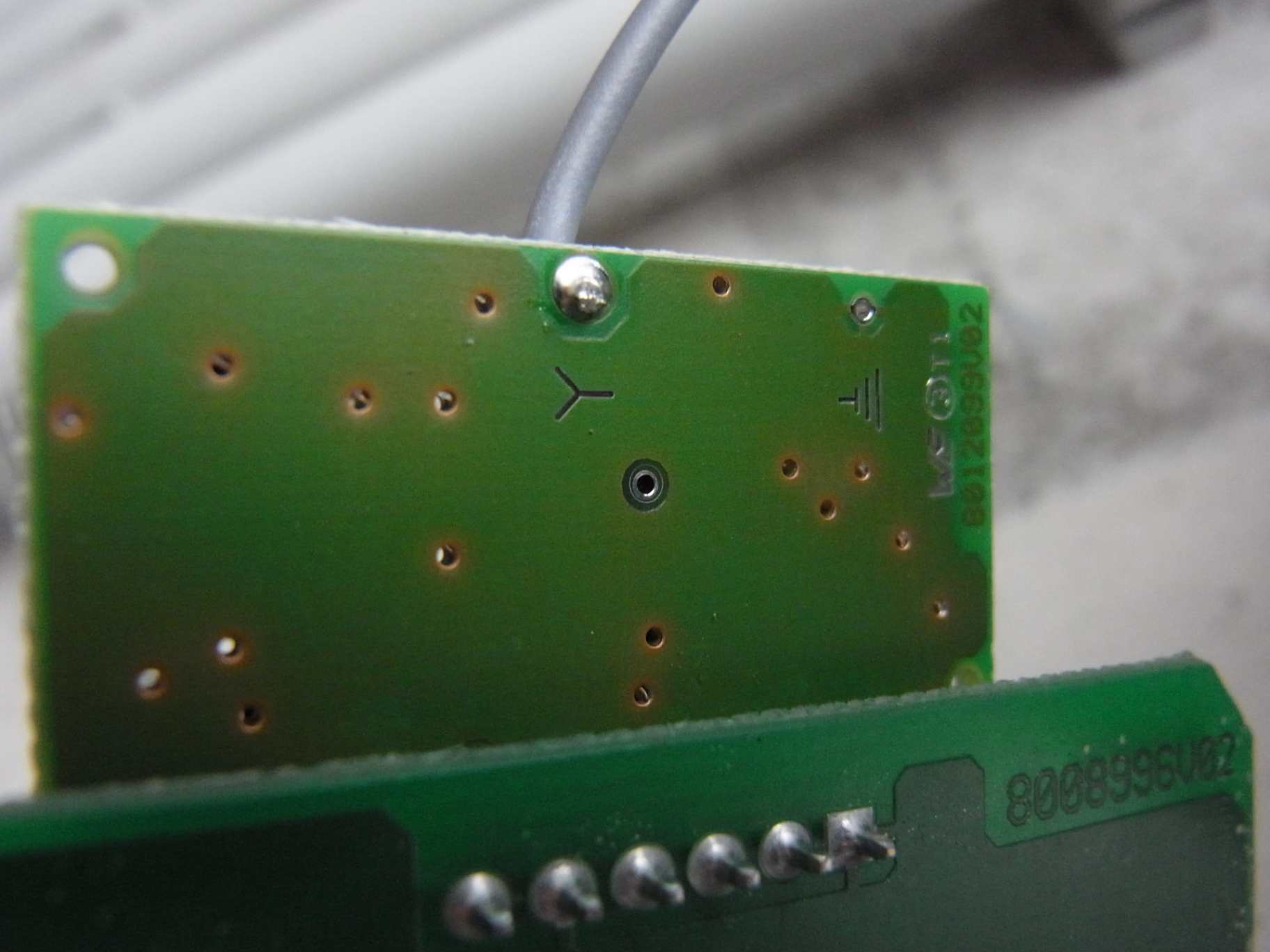

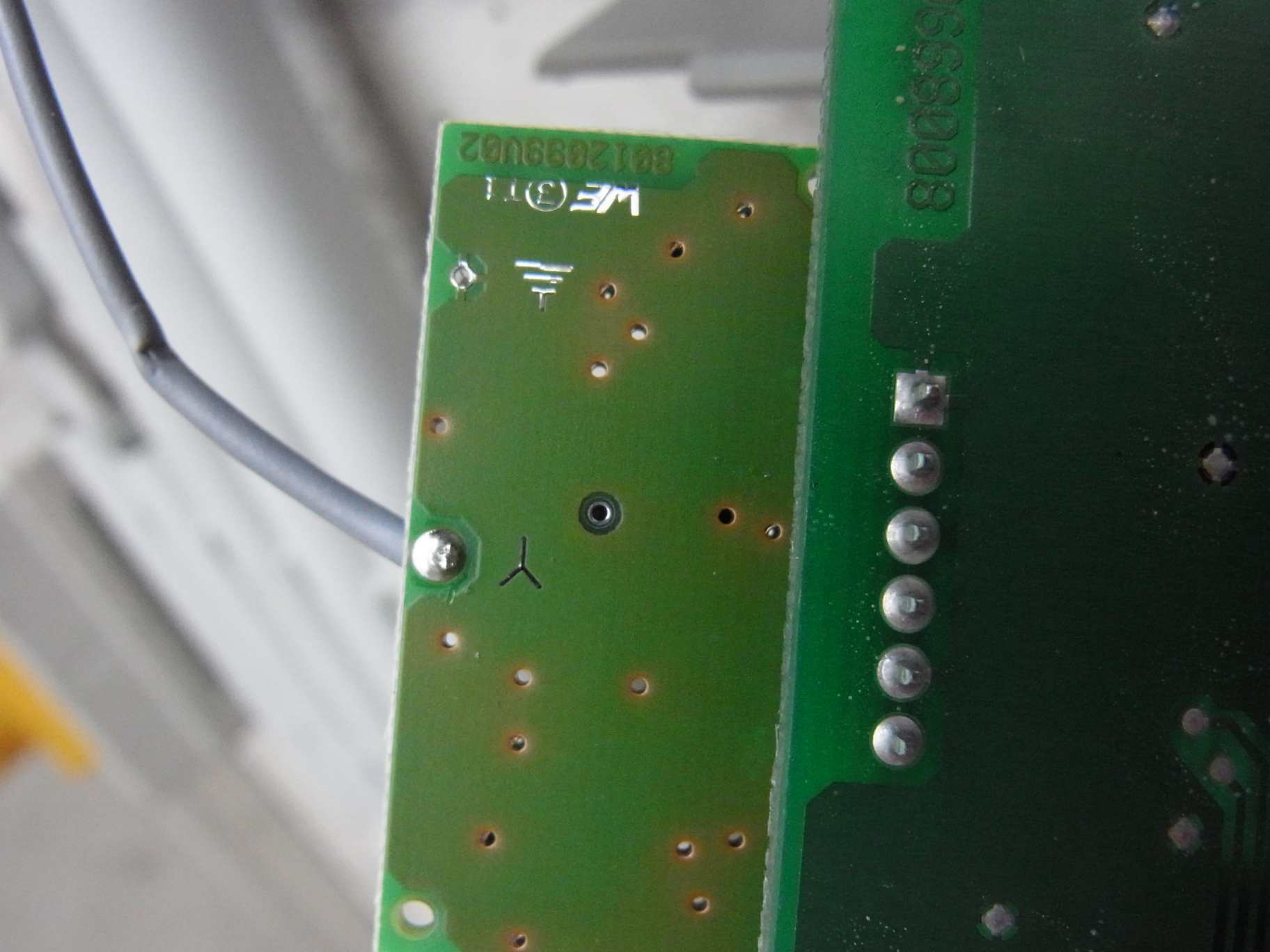

von Stefan M. (derwisch)
So wie es im Bild zu sehen ist kann es nicht richtig funktionieren.
Der Antnenndraht ist viiiiiel zu lang. Wirkt wie eine astreine HF
Drossel!
Du solltest wirklich im Kasten schauen, wo da die Antenne an der Platine
angeschlossen ist.
Von dort nimmst du dann z.B. RG58 Antnennenleitung und führst diese nach
draussen vor das Tor. Draussen entfernst du die Abschirmung des RG58 auf
einer Länge von 17cm ( Lambda/4 ).
Fertig.
Dann sollte es gehen.
Alternativ, wenn das mit dem Koaxkabel nicht machbar ist, versuch mal
den Wurfdraht auf 17cm zu verkürzen und die Antenne somit halt innerhalb
der Garage zu belassen.
Selbst das könnte besser sein als der aufgewickelte Leitungsring im
Bild.
Kannst du das Ding aufmachen und mal ein Bild zeigen, wo die Antenne
intern angeschlossen ist?
Edit: Bei einem Dipol müsste die Gesamtlänge ca. 35cm sein. Nicht jede
Hälfte!
> Drossel!
> angeschlossen ist.
Ich hab versucht, den oberen Deckel abzukriegen, hatte aber keinen
Schraubendreher dabei. Daher nur die untere Hälfte. Die Tage kommt der
Monteur vom Tor noch mal vorbei, der zeigt mir, wie die Kiste aufgeht.
> Fertig.
Ich hab Marantec kontaktiert, nach einer Stunde meldete sich einer und
sagte, die Konzeption ist so, dass das Dings eine Wurfantenne mit 17 cm
Länge hat und die Verlängerung gar nicht so vorgesehen ist.
Wie man statt des Wurf-Drahtes eine Koax-Leitung anschließen könnte,
wusste der Herr dann auch nicht. Also, mehr wird man sagen können, wenn
das Dings auf ist.
Er schlug vor, das Kästchen einfach nach AUSSEN zu setzen und die Länge
wieder zu reduzieren. Wäre keine schlechte Idee, wenn man nicht auch den
Wunsch hätte, das Tor von INNEN auch per FB zu betätigen.
Hierfür meinte er dann könnte man eine zweite Empfangseinheit INNEN
montieren, allerdings gäbe es vielleicht Probleme, wenn die
Steuerleitungen dann parallel einen Impuls auslösen sollen.
Er sagte auch, es sei möglich, eine komplette neue Empfangseinheit
einzubauen. Wie dann die Sender mit dem Empfänger abzustimmen sind,
blieb allerdings offen.
Eine Einheit mit zwei Antennenanschlüßen (f. Innen und Außen) hätte er
allerdings nicht im Programm...

So, jetzt hab ich die Funk-Kiste mal aufgehebelt und die Platinen
fotografiert.
1. Man sieht das Y für den Antennenanschluss, daneben ist ein
Erde-Symbol. Wäre dies die Stelle, wo ich von einem Koax-Kabel (Welchen
Wellenwiderstand?) den Schirm anschließen müsste?
2. Bisher war an die Wurfantenne (17 cm kommt in etwas hin) per
Lüsterklemme ein 6 m langer Draht als "Verlänerung" drangefrickelt. Um
das Tor von außen zu bedienen, musste man die halbe Einfahrt
runterfahren, bis es eine Reaktion gab. Dafür war der Draht aber auch
nach draußen geführt.... (s. Bild). Ich habe jetzt den Draht abgeklemmt
und nur noch die 17 cm stehen.
Ja, ist die richtige Stelle. Kannst es mal mit ein paar wenigen (!)
Metern RG174 versuchen und am Ende 17cm den Schirm entfernen.

angeschlossen, welches nach draußen führt und dort zu 17 cm von seiner
Abschirmung befreit ist.
Nachdem ich das äußere Ende von der Stahlbetonwand weggebogen hatte,
funzte die FB aus einer Entfernung, die bisher nicht zur Diskussion
stand.
Mangels Zeit hab ich den Mantel des Koax noch gar nicht angeschlossen.
Aktueller Stand:
Ich hab an den Erdungspunkt und an den Antennpunkt kurze Drähte gelötet
(Antennenpunkt parallen zur Wurfantenne) und dann mit Lüsterklemmen ein
Antennekabel drangeklemmt.
Das Kabel geht jetzt nach außen, draußen ist es 17 cm vom Schirm
befreit, ist geknickt und "steht" auf der Metallabdeckung.
Die Reichweite ist jetzt deutlich besser.

von Josef J. (nr5_lebt)
Ich weiß, das Problem ist schon etwas älter, ich möchte trotzdem kurz
meine Erfahrung dazu berichten:
Ich hatte in  meinem Kettenabsenker einen Funkempfänger der Firma ELSECO
mit Außenantenne, ich konnte ihn ohne Sichtkontakt durch drei
Massivwände hindurch bedienen, Entfernung ca. 60m.
https://www.youtube.com/watch?v=mzref1XdWK8
Um eine einheitliches System mit anderen Toren etc. zu haben, habe ich
einen Marantec Digital 339.2 eingebaut. Der Empfang reichte ca. 7m weit,
das war es dann aber auch schon. :-(
Ich habe dann einfach die Stabantenne des alten Systems per COAX Stecker
an die Mini-Wurfantenne des Marantec Empfängers angeschlossen (absolute
Bastellösung) ich habe jetzt aber wieder eine Reichweite von ca.
45m-50m. :-)
Funktioniert prima, obwohl es eine 433 Mhz Antenne ist, das System aber
mit 866 Mhz sendet.
