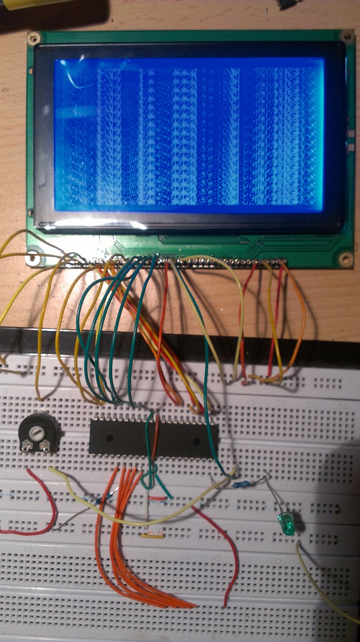

Hey,
hab heut mein neues Grafikdisplay mit T6963-Controller an nen Mega16
drangehangen, aber er zeigt nur Müll an, egal was ich programmiere
(Bascom).
Verdrahtet is alles richtig, hab ich nen Programmierfehler gemacht?
Ist mein Erster Gehversuch mit GLCD...
Wäre für Hilfe sehr dankbar
Hier mein Programm:
$regfile = "M16def.dat"
$crystal = 1000000
$lib "glcd.lbx"
Config Graphlcd = 240 * 128 , Dataport = Porta , Controlport = Portc , Ce = 2 , Cd = 3 , Wr = 0 , Rd = 1 , Reset = 4 , Fs = 5 , Mode = 8
Cls
Cursor Off
Locate 1 , 1
Lcd "Hallo"
End
$include "Font8x8tt.font"
Gast #2786872
ja, hat zwar gestern fast 2 Stunden gedauert, bis ich darauf kam, geht
aber net. Bevor ich JTAG abgeschaltet hatte, zeigte das Display
überhaupt nichts an... Und jetzt nur das, was man auf dem Bild sieht...
Gast #2788006
Abblockkondensator 100 nF und ne geile Masseverbindung hab ich jetzt.
Der Atmega is mit 1 MHz internem Takt gelaufen, jetzt mit 8MHz
Das Problen besteht immer noch.... :-(
Gast #2788053
So, jetzt hab ich auf nen 16MHz Quarz umgestellt und ne LED als
Kontrolle drangehangen.
LED wird getoggelt, µC funzt also...
Seit ich den Quarz dran hab, zeigt das Display nun garnix mehr an...
Gast #2788107
Hi
>Aber nach wie vor nur Pixelkäse...
Sieht der 'Pixelkäse' immer gleich aus?
Was passiert, wenn du die Ausgabe von deinem 'Hello Word' weg lässt?
MfG Spess

Gast #2788201
Hi
>ES GEHT!
>PullUp's an den Datenleitungen... :-)
Jetzt an- oder abgeschaltet? Ich benutze seit fast 10 Jahren Displays
mit dem T6963. Pull-Up-Widerstände habe ich noch nie gebraucht.
MfG Spess
Gast #2790779
JTAG ist jetzt aus, 10k pullups am Datenport, 16MHz Quarz und jede Menge
100nF Hühnerfutter.
Das mit den Pullups hätte ich auch nie gedacht... das Display sollte
laut Datenblatt interne Pullups haben...
