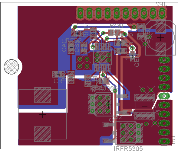

Nachdem mein ersten Layout mit dem TPS 5450 in die Hose gegangen ist.
Beitrag "Warum packt der DC-DC Wandler den Strom nicht? Was gibts für Fehler?"
Hier mal ein Laoyut mit dem LM3150.
Hab mich bei den Bauteilwerten an die Webench Software gehalten.
Beim Layout habich versucht das Layout von den Evaluation Board zu
nutzen.
Leider hab ich nicht soviel Platz.
Könnt ihr mir sagen ob das nun besser funktioniert als das erste und was
man noch verändern könnte?
Grüße Christian
von Floh (Gast)
Zeichne mal deine Stromwege ein.

von Phil (Gast)
Es kann sein, dass es so funktioniert, muss aber nicht...
> Es ist wichtig die Wege, die dein Strom nimmt möglichst KURZ zu halten.
> Trenne den Logiktei lvom Powerteil.
> Leiterbahndicke im Powerteil so groß wie möglich, wenn man sich die
  Arbeit machen mächte ist es von Vorteil Flächen zu benutzen
=> Schau im Daten Blatt nach LAYOUT regeln
Eventuell gibt es ja auch ein Demo/Eval/Disvocery... Board mit dem du
dein Layout vergleichen kannst
Mein erster DC/DC Wandler hat auch nicht richtig funktioniert
Beim zweiten habe ich dann penibelst auf das Layout, Bauteile etc.
geachtet und habe nun einen Wirkungsrad von bis zu 96%
gruß
phil
von Chris T. (chris0086)
Also ich hab mich nach dem evaluation board gerichtet:
http://www.ti.com/lit/an/snva371c/snva371c.pdf
Hab alles nur ein wenig kleiner gemacht wegen Platzmangel.
Die Bauteile sind grundsätzlich am gleichen Platz.
Hab mir den Link oben angeschaut wegen den Strompfaden, Ne Diode hab ich
hier ja nicht. Das übernimmt wohl der zweite Fet.

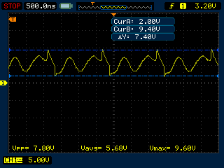

Hallo Leute,
hab das jetzt mal so aufgebaut, prinzipiell schéint es erstmal zu
funktionieren. Das Ausgangssignal ist ohne Schwingungen.
Allerdings ist die Ausgangsspannung mit ca. 5V zu niedrig und ich weis
nicht woran das liegt, ich habe alles so aufgebaut wie im Webbench
report gesagt(Im Anhang). Hat jemand eine Idee warum die Ausgansspanung
zu niedrig ist und was ich mal messen und überprüfen kann woran es
liegt,hab im Anhang auch nochmal die Ansteuerkurven der FETS angehängt.
Eigenartig ist die urve des High Side Fet.
Hoffe ihr könnt mir helfen, ist wirklich wichtig.

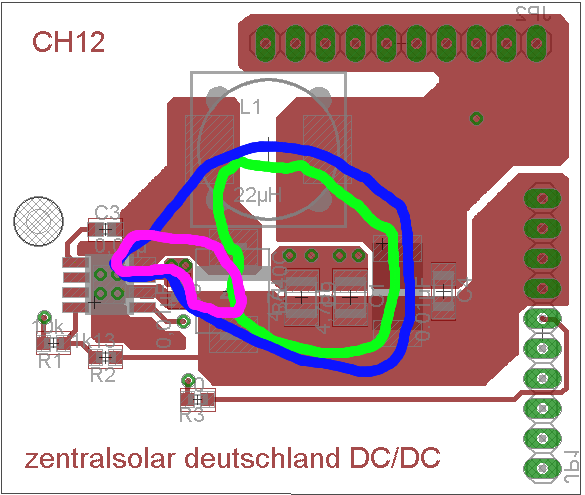

P.S. Die Strompfade hab ich auch eingezeichnet und die sehen meiner
Meinung nach gut aus.
von Falk B. (falk)
@  Chris tian (chris0086)
>der TPS soll ja 60W können.
Die Ausgangsleistung ist zweitrangig, entschweidend ist der effektive
Strom, den der Schalttransistor im IC sieht, das macht nämlich die
Wärme.
> Wie kann ich das noch optimieren?
Ist das Power Pad angeschlossen? Sind dort thermische Vias drin? Ist auf
der Unterseite eine größere Kupferfläche, um die Wärme zu verteilen?

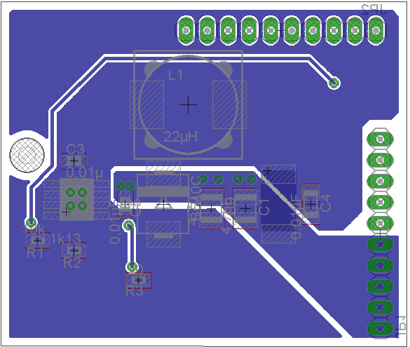

Das Powerpad ist angeschlossen Vias sind drin.
Bottom siehe Bild.

von MaWin (Gast)
> Allerdings wird der Regler bei 60W sehr warm.
> Der TPS schaltet dann irgendwann ab um abzukühlen.
Hmm, 75 GradC sind die obere Grenze,
> Ich mein der TPS soll ja 60W können.
aber 60W sind auch die obere Grenze, passt also.
Mach mal unter der Spule die Kupferflächen weg
und versuche etwas mehr Kupferfläche am IC.
> und die zwei Kondensatoren C1 und C2
Die sind mit 100 GradC aber überfordert.

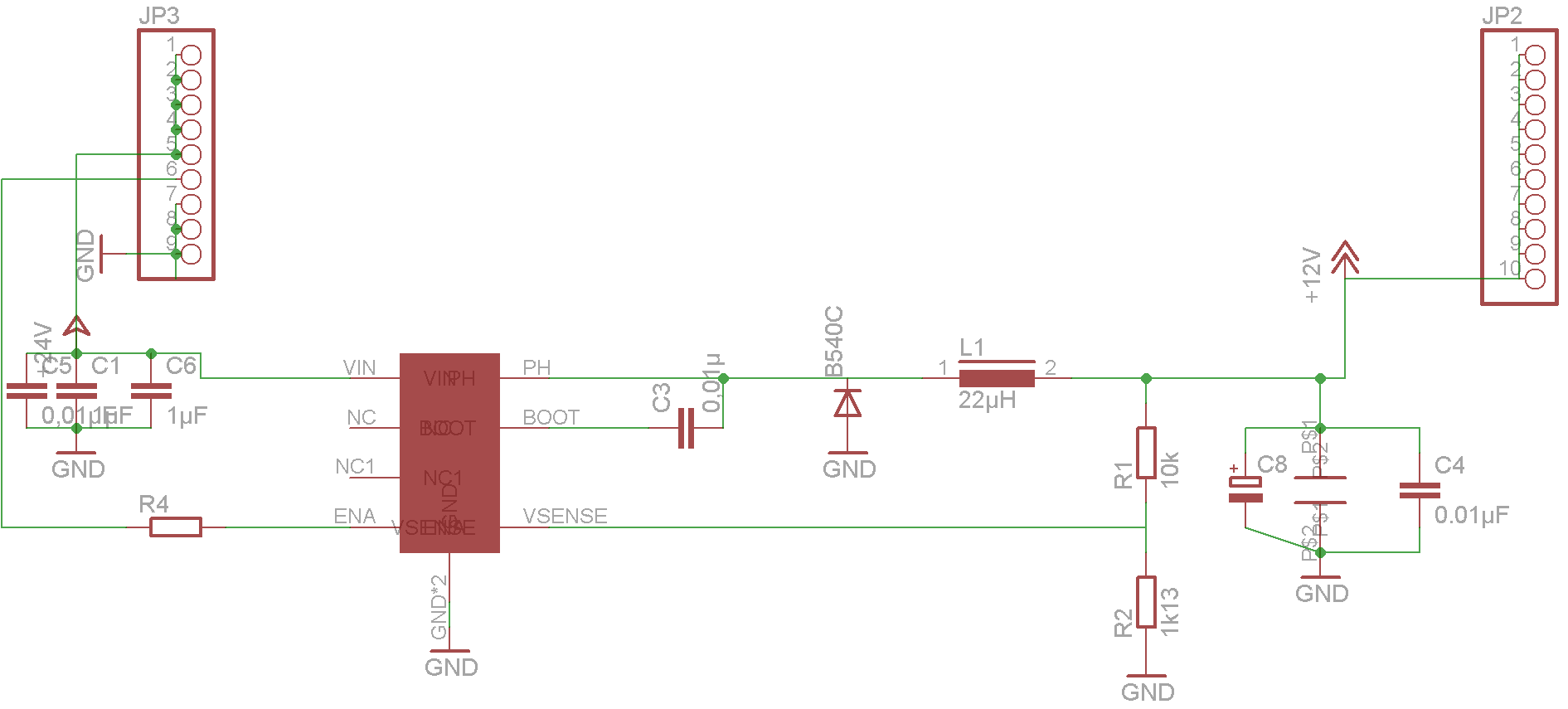

Hm hab jetzt nochmal den webench angeschmissen. Jetzt bekomm ich die
Spule nichtmehr angezeigt. Hab jetzt aber nen rsatztyp rausgesucht. DB
im Anhang.
Die packt mehr, viel größer kann ich die Spule dan nichtmehr machen da
kein Platz.
Stromlaufplan ebenfalls im Anhang.
Wenn die aktuelle Spule nichtmehr Strom speichern kann muss der Wandler
das übernehmen und wird umso heißer oder liege ich da falsch?
Btw.: Das Evaluationboard hat einen ähnlich große Spule wie die aktuelle
drauf und soll auch bis 5A funktionieren.
von ... (Gast)
Was soll das sein? Ein Stromlaufplan?
Also Grundsätzlich folgende Überlegung:
12V Ausgangsspannung und Ilast = 5A ergibt 60W Leistung.
Lt. Datenblatt hast du bei 5A einen Wirkungsgrad von 85%.(Im besten
Fall)
D.H. deine Leistungsaufnahme beträgt rund 71W.
Der Regler muss also gute 11W verbraten, sprich in Wärme umsetzen.
Eher mehr.
Wenn du wirklich dauerhaft 5A entnehmen willst brauchst du einen anderen
Regler.

Chris tian schrieb:
> C1 und C2 sind Tantal mit einer Kapazität von 1µF drinnen, sollte ich
> die besser größer wählen?
Ja nun, Cin ist dir mit 10uF Keramik vorgeschlagen worden:
https://www.mikrocontroller.net/attachment/154590/WebenchReportsServlet.pdf
Der Ladestromkreis ist übrigens sicher falsch eingezeichnet im
Beitrag "Re: DC-DC Wandler die zweite"
Denn du hast da die Eingangskondensatoren einfach unterschlagen.
Da passt irgendwie nichts mit nichts zusammen: du hast Tantals mit uF
verbaut, auf der Platine sind zwie ungepolte C's mit 4,7uF, die
Berechnungen gelten für einen Kondensator mit 10uF...   :-o
Will keiner mehr was dazu sagen?
von ... (Gast)
Chris tian schrieb:
> Jetzt macht der Regler aber zu wenn ich eine 60W Last dran hänge.
Was für eine Last?
Chris tian schrieb:
> Hab jetzt die Spule mit der Artikelnummer Würth 7443634700 47µH wie im
> Webench angezeigt eingebaut.
Die ist viel zu groß.
Chris tian schrieb:
> Wennich wieder die Spule Würth 7447709220 mit 22µH nutze
Die auch.
Hast du dir mal das Datenblatt angeschaut?
Da sind doch schöne Formeln für die Berechnung der Spule.
Wenn ich mal von 24V Eingangsspannung und 12V Ausgangsspannung bei 5A
ausgehe, komme ich auf 9,6µH bei einem Spitzenstrom in der Spule von
rund 3,75A. Also such dir eine mit 10µH und 4,5-5A Sättigungsstrom.
Deine Eingangskondensatoren sollten 2x 4,7µF/50V Keramik sein. Möglichst
X7R mit einem sehr kleinen ESR.
Als Ausgangskondensatoren würde ich 3x 47µF/25V Keramik X7R nehmen.
Man o man, im Webbench wird die aber vorgeschlagen...
von Bernd K. (bmk)
Dann sag uns doch mal, was genau du jetzt als Eingangskondensator
verwendet hast.
