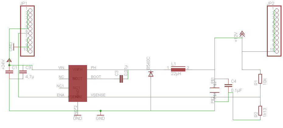

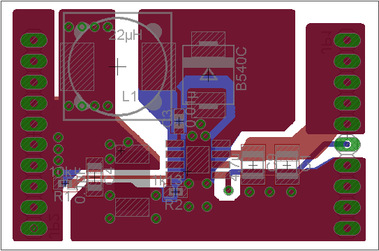

Hallo Leute,
ich wollte eine Wandlerplatine bauen die mir 24V auf 12V runtersetzt bei
max. 5A.
Habe dazu mit Hilfe der Ti Circuit Design den TPS5450 gelayoutet.
Bei kleinen Lasten funktioniert das Layout auch aber ich wollte mal die
5A rausholen und bei anschluss eines passenden LAstwiderstands zum
testen hat der Relger sofort gezischt und Rauchzeichen gegeben ob wohl
er eignetlich eine Überstromabschaltung haben sollte.
MEine FRage dazu, was ist am Layout alles falsch und warum ist der
REgler in Rausch aufgegangen?
Grüße Christian

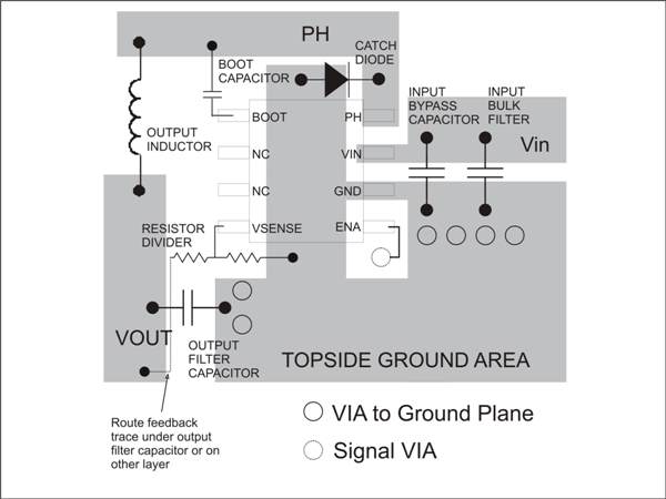

Gast #2774855
There should be a ground area on the top layer directly underneath the
IC, with an exposed area for connection
to the PowerPAD. Use vias to connect this ground area to any internal
ground planes. Use additional vias at the
ground side of the input and output filter capacitors as well. The GND
pin should be tied to the PCB ground by
connecting it to the ground area under the device as shown below.
Gast #2775019
"PowerPAD 9 GND pin must be connected to the exposed pad for proper
operation."
Viel Hitzeableitung.
Ground PAD unter IC verlöten und nach BottomSide nach unten weiterleiten
per Vias!
Was denkste den wie viele Ampere des "Schalter" im IC schalten muß!
Einiges mehr als die 5A!
Studiert doch das Datenblatt!
Dann das Kapitel: "Thermal Calculations"
Hanns
#2775622
Was ist denn das für eine Spule? 22u kommt mir arg viel vor, hat das das
Designtool so ausgespuckt? Aja, und in Kombination mit den 5A (deutlich
mehr Spitzenstrom in der Spule) kommt sie mir auch rein von den
Abmessungen zu klein vor, also für den Spitzenstrom eher untauglich. Sie
geht dann in die Sättigung und da hilft dir auch kein Via mehr...
Moderator (Firma: Titel) Persönliche Seite #2775712
Wie nochmal? Das sieht doch sehr nach EAGLE aus. Und das Makro für den
Schaltregler ist sehr unkonventionell als roter Block ausgeführt.
Normalerweise erwarte ich im Symbol die Pinnamen und aussen am Pin
die Pinnummern.

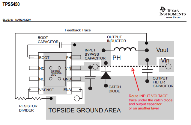

Zur Sache:
Warum hast du dich beim Layout nicht im mindesten an dem Vorschlag aus
dem Datenblatt orientiert?
Ich vermute, der Strom, der in deinem Layout über die Masse um das IC
herum fließt, koppelt direkt auf den Feedback-Pin des Reglers und bringt
den zum Kotzen. Dein Regler sitzt quasi "mitten im EMV-Sumpf". Im
Beispiellayout sitzt der IC nicht umsonst so liebevoll an der Seite und
lässt alles, was mit hohem Strom zu tun hat, rechts liegen...
Und beim Redesign auch beachten:
Der Spannungsteiler aus R1 und R2 gehört direkt an den Vsense Pin, und
nicht dieser Pin mit einer Leiterbahn in die Schaltung hinein
verlängert.
OP #2782675
Hm, also ich habe mich bei dem Layout an die Vorlage aus dem SwitcherPro
Designer gehalten und hab das so nachgezeichnet.
Da sieht das Layout wie im Anhang aus.
Versteh natürlich nicht wie die jetzt zwei total unterschiedliche
Layouts haben oder wo da der Fehler ist.
